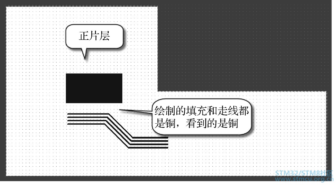

正片层就是平常用于走线的信号层(直观上看到的地方就是铜线),可以用“线”“铜皮”等进行大块铺铜与填充操作,如图8-32所示。
! e- W7 w0 P9 U) t
微信图片_20200318100200.jpg 1 m$ E6 x6 ]$ v* i. x$ f6 O
图8-32  正片层* h( o/ z. k' N6 l, X. t9 v$ @* |
, q9 j# C; M2 t. y# O' \/ z  |5 a; Z/ u' e

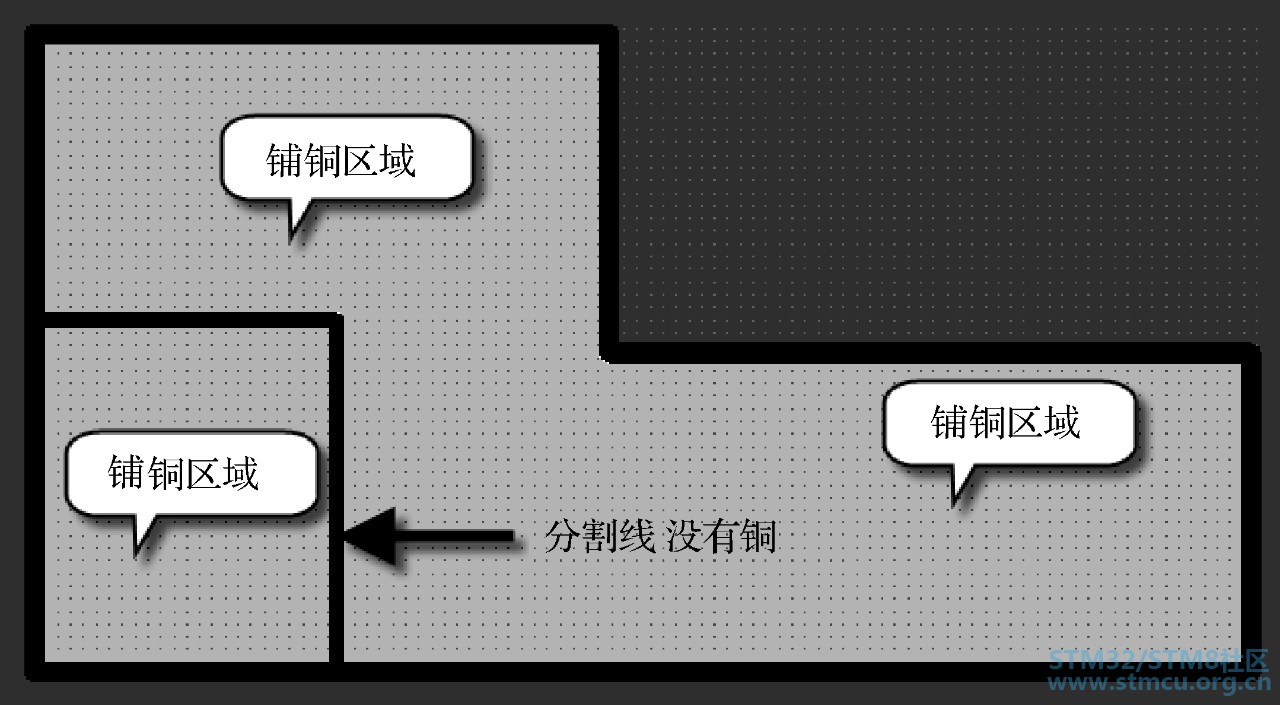

负片层则正好相反,即默认铺铜,就是生成一个负片层之后整一层就已经被铺铜了,走线的地方是分割线,没有铜存在。要做的事情就是分割铺铜,再设置分割后的铺铜的网络即可,如图8-33所示。% s: `- o; K# U
' }, V; z- I/ ^. {9 r9 p3 d" b
图8-33  负片层

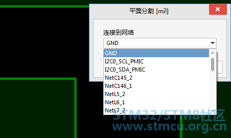

8 c1 z1 ]* }0 j1 H. Z9 Z+ j1 u0 m在Protel版本中,内电压是用“分裂”来分割的,而现在用的版本Altium Designer 19直接用“线条”、快捷键“PL”来分割。分割线不宜太细,可以选择15mil及以上。分割铺铜时,只要用“线条”画一个封闭的多边形框,再双击框内铺铜设置网络即可,如图8-34所示。
& t6 [- f' x$ _# O- Q
& |3 S) f2 b1 t! g
图8-34  双击给予网络
: r8 n2 g+ g" C7 L, A) z

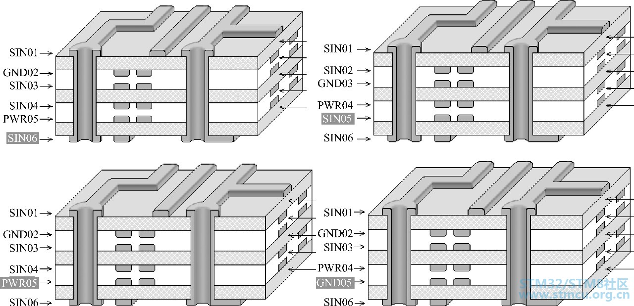

常见的PCB层叠
4 h/ g. Z0 E8 Z( b2 L$ J  U) z
确定了电路板的层数后,接下来的工作便是合理地排列各层电路的放置顺序。图8-35和图8-36分别列出了常见的4层板和6层板的层叠结构。
" Y  v+ u2 N3 F% R
2 [" H+ H7 l; _& J# x2 U+ S
图8-35  常见的4层板的层叠结构- J7 L: J7 o( y: f7 h3 X$ G- l
4 P! Y/ G$ K6 s4 J% f
微信图片_20200318100214.jpg $ t3 \0 B1 z! T2 q6 \* [
图8-36  常见的6层板的层叠结构7 A# U6 R0 V, O0 Q+ n$ U% n" ^% S

层叠分析
5 p0 i6 {5 e8 J+ T6 y  J: h  ]* a

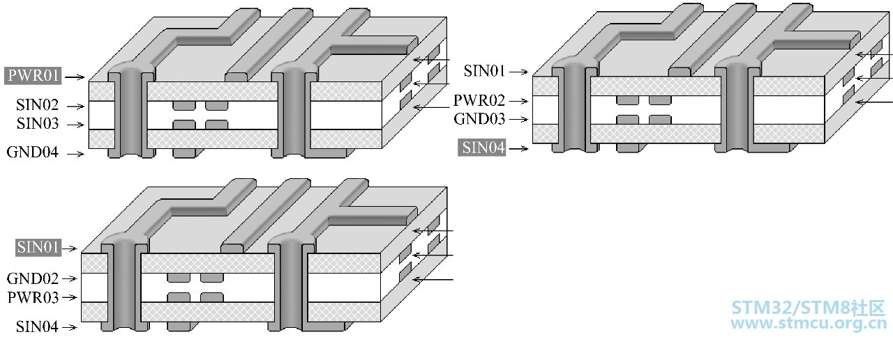

怎么层叠?哪样层叠更好?一般遵循以下几点基本原则。0 d' e# F  b7 X* X# n, W1 p
8 K: s! U( `: R6 Y/ R1 @1 k
① 元件面、焊接面为完整的地平面(屏蔽)。
② 尽可能无相邻平行布线层。
③ 所有信号层尽可能与地平面相邻。
④ 关键信号与地层相邻,不跨分割区。
可以根据以上原则,对如图8-35和图8-36所示的常见的层叠方案进行分析,分析情况如下。) Z8 O( C4 V- G9 A: Y( i* }
3 h% ~( o  o/ M

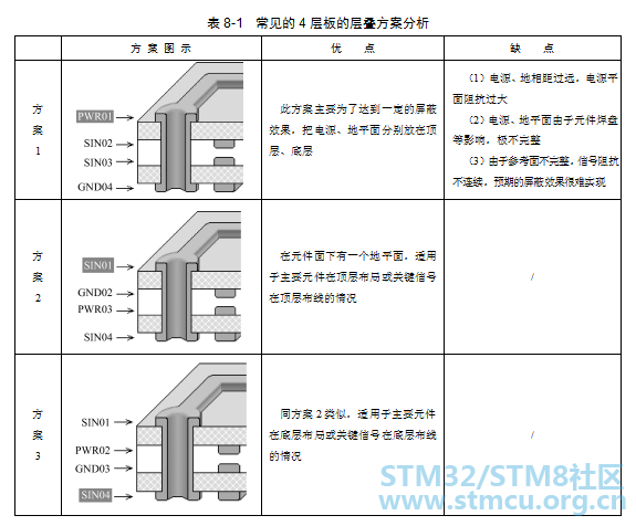

(1)3种常见的4层板的层叠方案优缺点对比如表8-1所示。" y1 n) u0 t, f* [0 @8 t
微信图片_20200318100220.png + J/ L, X: y2 h
7 _% x+ S4 m' T" d! Z4 S

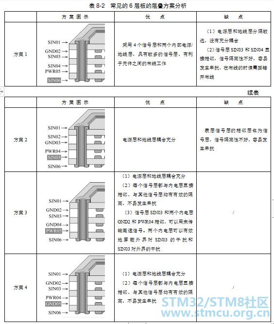

(2)4种常见的6层板的层叠方案优缺点对比如表8-2所示。
5 t; Z& T2 U; u1 c# }
& |, k$ J+ ?9 n* J0 y
( z6 D+ }" z+ r+ I) {2 M5 T3 a( l通过方案1到方案4的对比发现,在优先考虑信号的情况下,选择方案3和方案4会明显优于前面两种方案。但是在实际设计中,产品都是比较在乎成本的,然后又因为布线密度大,通常会选择方案1来做层叠结构,所以在布线的时候一定要注意相邻两个信号层的信号交叉布线,尽量让串扰降到最低。; ?/ e! W2 r) Y% o, m6 S. g# h" s  L

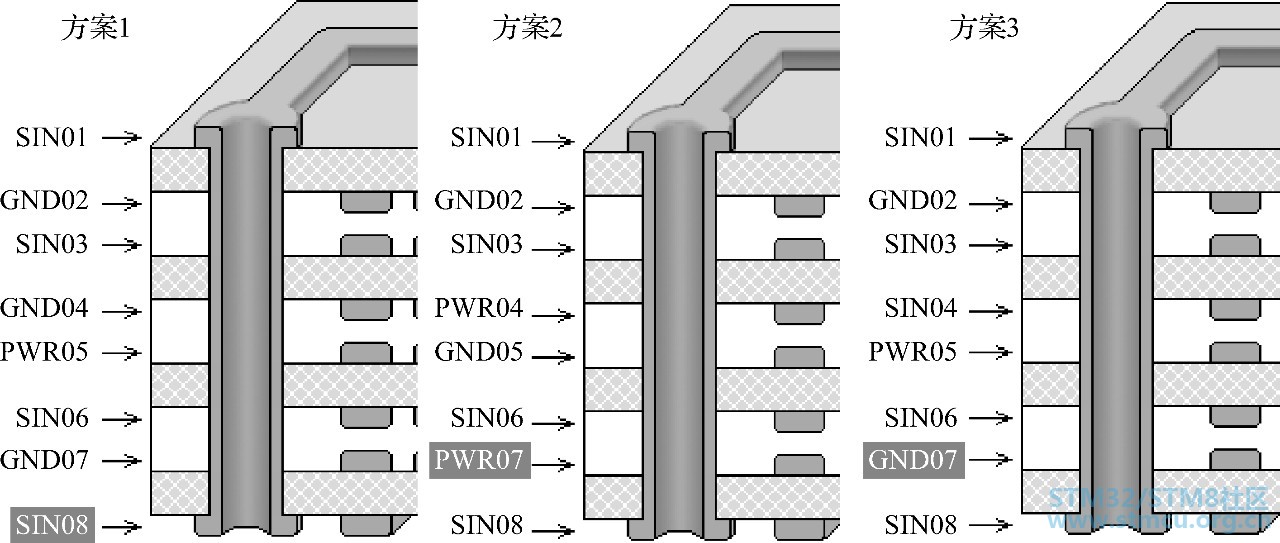

(3)常见的8层板的层叠推荐方案如图8-37所示,优选方案1和方案2,可用方案3。; ?8 E6 V1 D- ^; ]# P, v) g
微信图片_20200318100227.jpg 3 |  F7 r& a8 k
图8-37  常见的8层板的层叠推荐方案+ ?( c3 n3 P  L# j

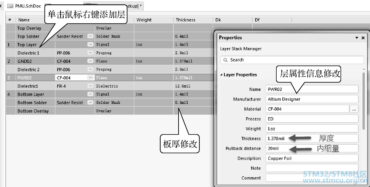

确认层叠方案之后,如何在Altium Designer当中进行层的添加操作呢?下面简单举例说明如下。
(1)执行菜单命令“设计-层叠管理器”或者按快捷键“DK”,进入如图8-38所示的层叠管理器,进行相关参数设置。 微信图片_20200318100231.jpg , ^2 O7 m5 d: f$ H
图8-38  层叠管理器
(2)单击鼠标右键,执行“Insert layer above”或“Insert layer below”命令,可以进行添加层操作,可添加正片或负片;执行“Move layer up”或“Move layer down”命令,可以对添加的层顺序进行调整。
. G4 j( _4 i# R& F3 O
(3)双击相应的名称,可以更改名称,,一般可以改为TOP、GND02、SIN03、SIN04、PWR05、BOTTOM这样,即采用“字母+层序号(Altium Designer 19自带这个功能)”,这样方便读取识别。
2 X( q: _/ \4 A" z7 `
(4)根据层叠结构设置板层厚度。
(5)为了满足设计的20H,可以设置负片层的内缩量。
(6)单击“OK”按钮,完成层叠设置。一个4层板的层叠效果如图8-39所示。
& O+ V0 d  I6 y/ ~
图8-39  4层板的层叠效果
1 A; P1 U% b2 G  x
建议信号层采取正片的方式处理,电源层和地线层采取负片的方式处理,可以在很大程度上减小文件数据量的大小和提高设计的速度。
