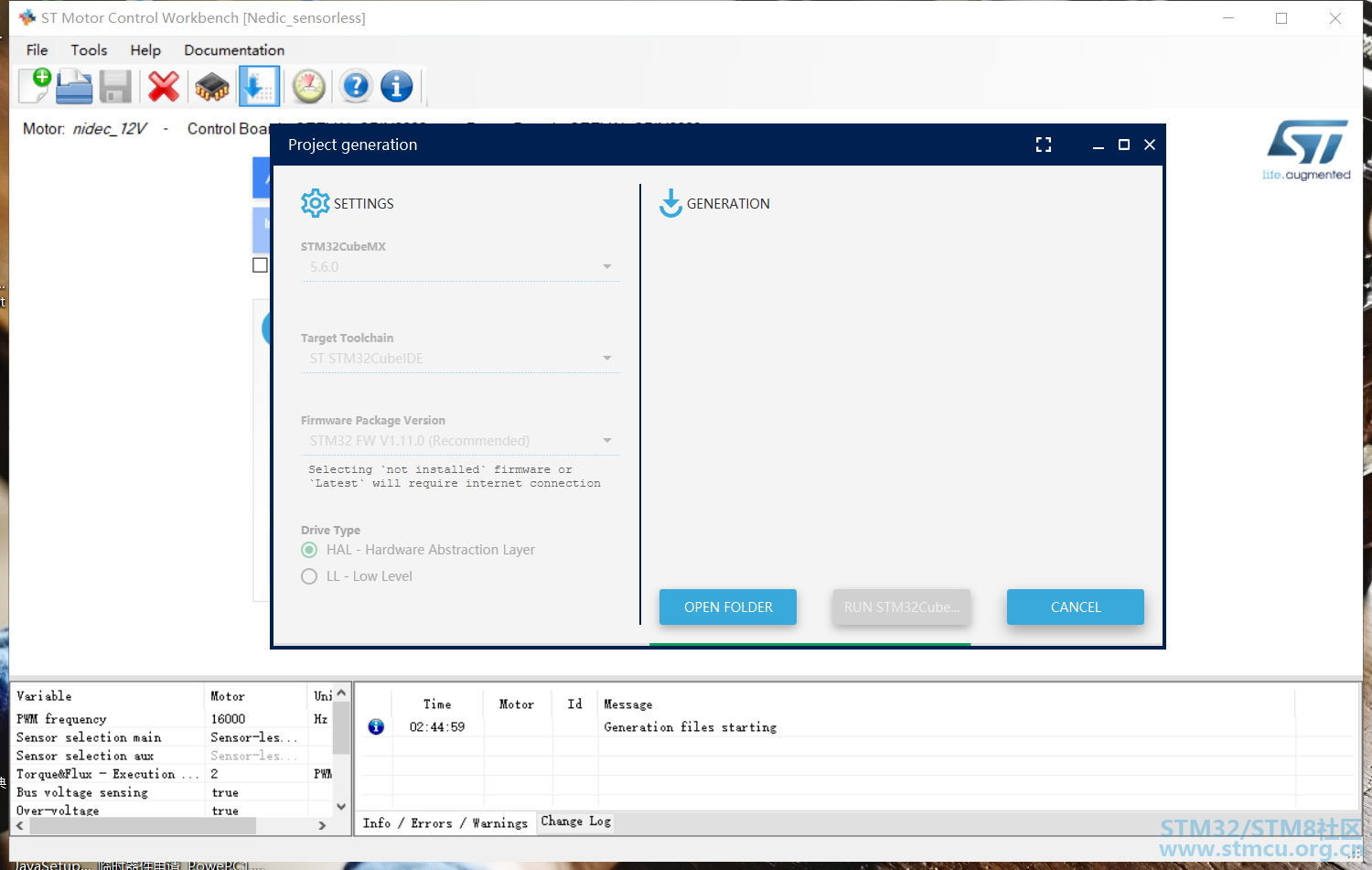

ST Motor Control Workbench不能生成代码
yefly1 提问时间:2020-3-18 14:49 /
生成代码就一直如图所示界面,无法生成代码
赞 收藏 评论2 发布时间:2020-3-18 14:49
butterflyspring 回答时间:2020-4-17 11:02:20
这个界面应该是在生成代码过程中。建议你打开任务管理器看一下是不是Work Bench 这个进程无法响应。也可以试试重启一下电脑或者重装一下软件
yefly1 回答时间:2020-4-21 15:40:06
butterflyspring 发表于 2020-4-17 11:02
这个界面应该是在生成代码过程中。建议你打开任务管理器看一下是不是Work Bench 这个进程无法响应。也可以 ...
谢谢,已经找到问题,电脑有加密软件,更新了CubeMX,里面有文件被加密了,导致了不能生成代码
