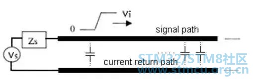

( B$ o& T' k% d; A8 i. o特性阻抗:又称“特征阻抗”,它不是直流电阻,属于长线传输中的概念。在高频范围内,信号传输过程中,信号沿到达的地方,信号线和参考平面(电源或地平面)间由于电场的建立,会产生一个瞬间电流。& `, z1 k3 u$ K( U
如果传输线是各向同性的,那么只要信号在传输,就始终存在一个电流I,而如果信号的输出电压为V,在信号传输过程中,传输线就会等效成一个电阻,大小为V/I,把这个等效的电阻称为传输线的特性阻抗Z。
5 f( G$ o! D! a信号在传输的过程中,如果传输路径上的特性阻抗发生变化,信号就会在阻抗不连续的结点产生反射。

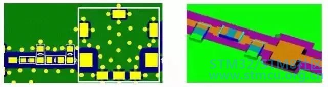

一些RF器件封装较小,SMD焊盘宽度可能小至12mils,而RF信号线宽可能达50mils以上,要用渐变线,禁止线宽突变。渐变线如图所示,过渡部分的线不宜太长。
, c8 Z8 U; Q4 G& Q 微信图片_20200319131604.jpg ( f$ o3 K/ ~! v) M) a  x8 Z- f+ r

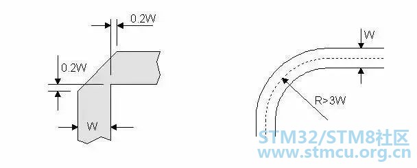

8 Z9 b" O3 O+ r5 pRF信号线如果走直角,拐角处的有效线宽会增大,阻抗不连续,引起信号反射。为了减小不连续性,要对拐角进行处理,有两种方法:切角和圆角。圆弧角的半径应足够大,一般来说,要保证:R>3W。如图右所示。
. O4 m/ W* z' ?* W' |, u1 y" d; ~1 v) c3 _# D1 {
微信图片_20200319131607.jpg 0 B' Q/ i0 b1 i. ?# V4 F7 J

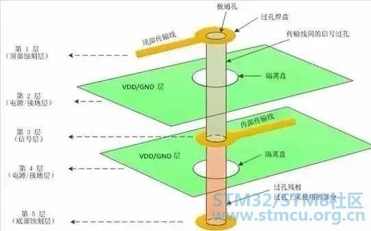

  C  S+ E4 k' Q# [/ U过孔是镀在电路板顶层与底层之间的通孔外的金属圆柱体。信号过孔连接不同层上的传输线。过孔残桩是过孔上未使用的部分。过孔焊盘是圆环状垫片,它们将过孔连接至顶部或内部传输线。隔离盘是每个电源或接地层内的环形空隙,以防止到电源和接地层的短路。
: U( M0 N, e+ I$ n! c
  H( I- Z7 y# K3 @; t 微信图片_20200319131614.jpg # ?# W% T+ Q! h+ b+ j/ F  k: K0 A
