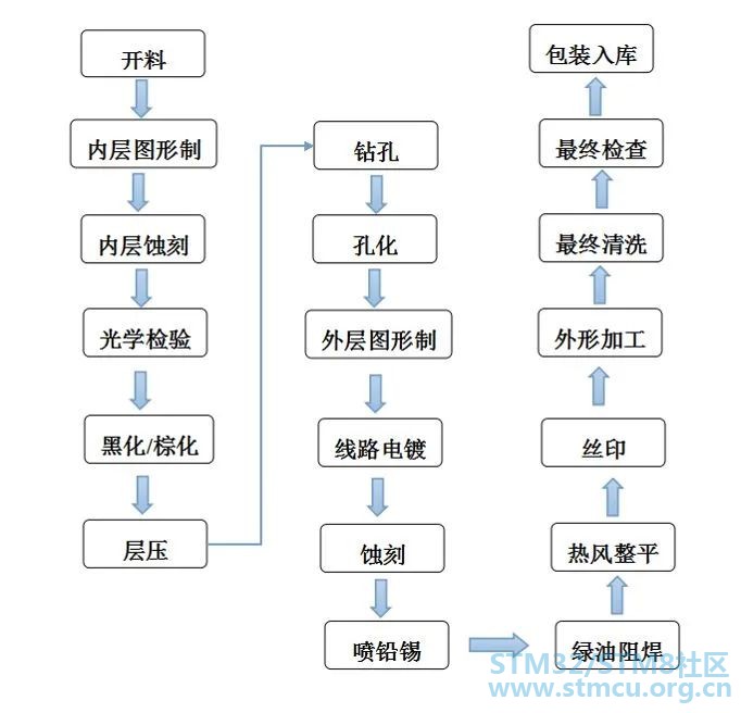

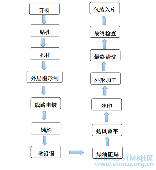

例:PCB制版加工流程
微信图片_20200320121037.png 2 i- o5 j2 k5 `: C
▲单/双面板制板加工流程
' ~: l% E" S& O9 j2 X6 J
8 S* @+ a: B5 O2 J▲多层板制板加工流程
- \, m* X$ f' I, T8 T
形象的说:多层板就是把多个双面板通过层压方式结合在一起,外层线路加工与表面处理方式与双面板加工流程是一致的。
