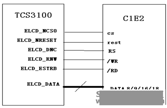

I8080模式I80模式
! Q( f* E1 Z& g8 k& S7 N连线分为:CS/,RS(寄存器选择),RD/,WR/,再就是数据线了。优点是:控制简单方便,无需时钟和同步信号。缺点是:要耗费GRAM,所以难以做到大屏(QVGA以上)。
' w: q. W8 R! T# F0 H( F1 u 微信图片_20200322134824.png

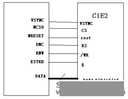

该模式其实就是就是在MCU模式上加了一个VSYNC信号,应用于运动画面更新,这样就与上述两个接口有很大的区别。该模式支持直接进行动画显示的功能,它提供了一个对MCU接口最小的改动,实现动画显示的解决方案。在这种模式下,内部的显示操作与外部VSYNC信号同步。可以实现比内部操作更高的速率的动画显示。但由于其操作方式的不同,该模式对速率有一个限制,那就是对内部SRAM的写速率一定要大于显示读内部SRAM的速率。
  U9 _. a$ J3 v4 L% M 微信图片_20200322134826.png 5 z1 _& k1 W: U+ k; [* q" s1 o* z
