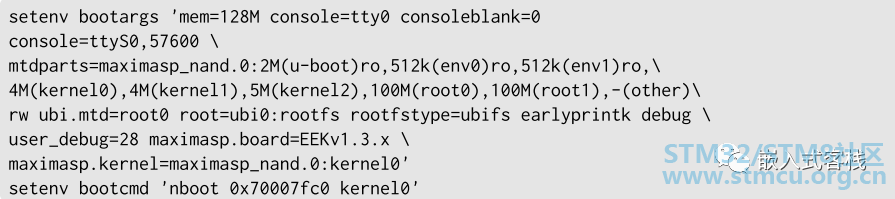

2. 简化脚本
6 g* w% W2 f2 S' v
有些情况,脚本很复杂,如:
5 P9 O( C) W" }4 ?# R6 F
可以修改为:
在ARM9(400MHz)可节省大约56ms
0 Y$ K% H0 }4 S9 w4 J0 v
3. 拷贝准确大小的内核
  • 将内核从ROM复制到RAM时,仍然看到许多系统复制了太多无用字节,而没有考虑确切的内核大小。
  • 在U-Boot中,使用nboot命令:
    nboot ramaddr 0 nandoffset
  • U-Boot使用存储在uImage标头中的内核大小信息来知道要复制多少字节。

4. 优化内核加载( ^' E0 T, i+ g7 [1 S
将内核uImage复制到RAM之后,U-Boot始终将其移动到uImage标头中指定的加载地址。还执行CRC检查。
  • 可以通过将uImage直接加载到正确的地址来使U-Boot跳过memmove操作。
  • 计算此地址:
    Addr = Load Address - uImage header size
    Addr = Load Address - (size(uImage) - size(zImage))
    Addr = 0x20008000 - 0x40 = 0x20007fc0
  • 在生产中时数据一般不会损坏将内核复制到RAM时,可以考虑禁用CRC检查
  • 禁用带有U-boot环境变量的CRC检查:
    setenv verify no
  • 关闭U-Boot控制台输出。需要使用以下命令编译U-Boot
    CONFIG_SILENT_CONSOLE和setenv silent yes.
    有关详细信息,请参见doc / README.silent。
