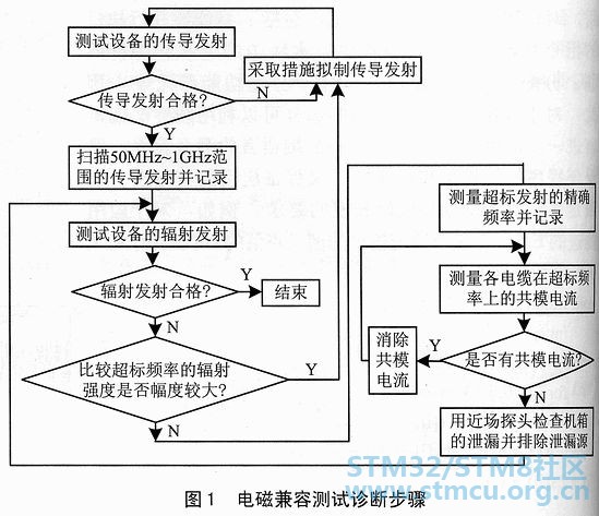

(4)测试诊断步骤
图1给出了一个设备或系统的电磁干扰发射与故障分析步骤。按照这个步骤进行,可以提高测试诊断的效率。
