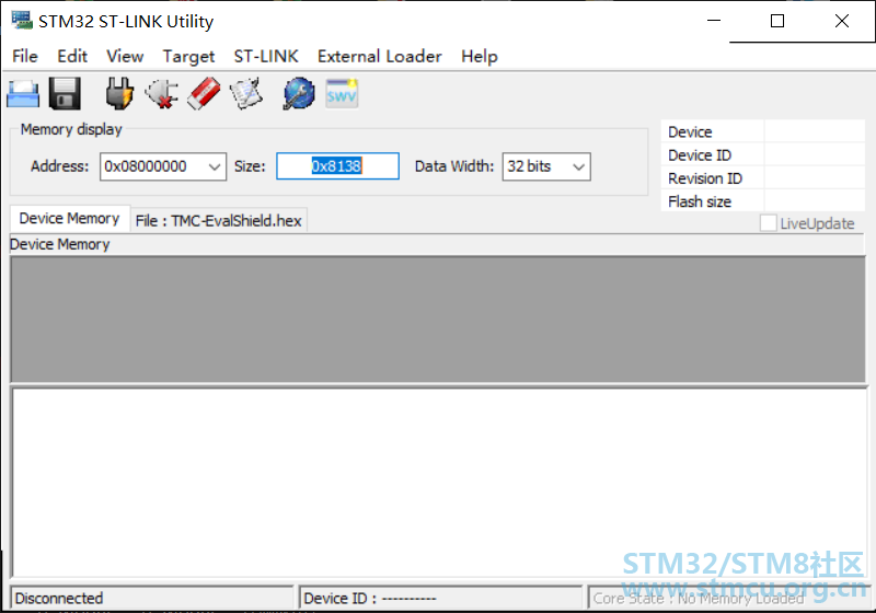

mmuuss586 回答时间:2020-3-24 14:00:32
file:///C:/Users/DELL/AppData/Roaming/Tencent/QQ/Temp/81B47CC3F24E43C38C978EF85D074960.pngfile:///C:/Users/DELL/AppData/Roaming/Tencent/QQ/Temp/7FBA9141FB644D76ADAD8E928DFC7FA9.pngfile:///C:/Users/DELL/AppData/Roaming/Tencent/QQ/Temp/33C0277921E04C598884EE309F290785.pngFile   open file   找到附件软件包中的TMC-EvalShield.hex   双击打开file:///C:/Users/DELL/AppData/Roaming/Tencent/QQ/Temp/92760FA5C05C4BB3ADCAA530969F59A3.png点击图标Program verifyfile:///C:/Users/DELL/AppData/Roaming/Tencent/QQ/Temp/0427D9578D1A4C21A4EA3AD61319E74F.jpg   点击file:///C:/Users/DELL/AppData/Roaming/Tencent/QQ/Temp/3E39ADF810F2499381F5D60AD255130F.jpg载入成功标志:file:///C:/Users/DELL/AppData/Roaming/Tencent/QQ/Temp/98AFBFEBDB084C1BACB6EF146D7AC98D.jpg这时STM32f103底板上的LED2灯会亮(5160驱动板遮住了,从中间看就能看到)。 1.png 4 J, A/ W1 q1 S& G* y( A

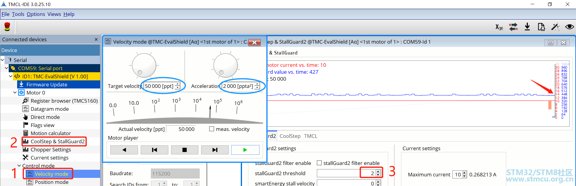

mmuuss586 回答时间:2020-3-24 14:40:11
7.Coolstep 相比传统的步进电机是恒流驱动,为了不使电机丢步,只能把驱动电流设置得很高,这样会带来功耗比较大,电机容易发热,容易产生剩磁震动等问题。Coolstep是基于电机的反电动势动态控制输出电流,负载大的时候电流自动增加,负载小的时候电流自动下降,相比传统的横流驱动Coolstep可以节省80%的能量。
Coolstep是在调节好Stallguard的基础上来配置的,需要首先配置Stallguard threshold
7-1通过下图的1-2-3设置加速度,速度和灵敏度参数Stallguard threshold
1.png $ v/ y( O( w; l! u0 a# u* x1 |

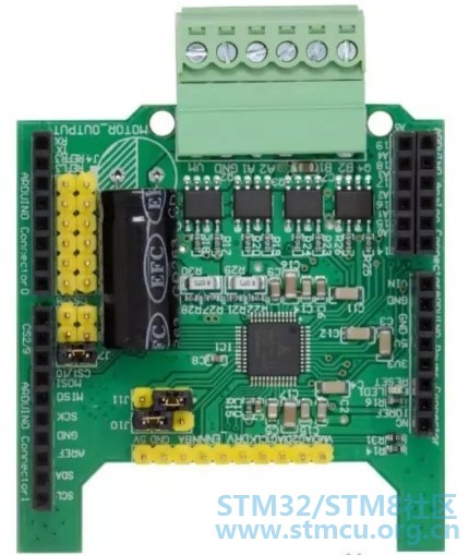

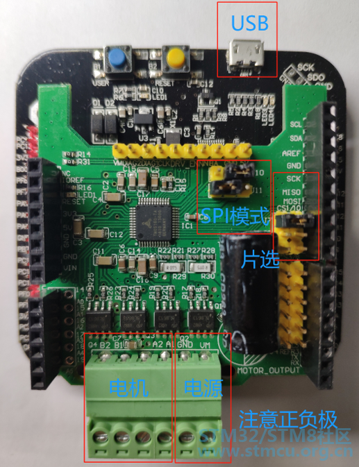

一、    硬件接线
9 u, d5 \; s" B! N1.请将MCU板(STM32F103RBT6底板)和TMC5160-SHIELD按照下图装配一起,并将TMC5160配置为SPI模式(注意图上的跳线帽);
- K  v& T4 r0 @; n2.将电机线接好,正确连接电源线,确认好正负极,电源接反会烧坏开发板;( u. q9 g+ h- p
3.将USB线连接到PC端;上电之后
3 k" T1 K0 F, O: H 1.jpg.png

/ a. q4 h  p7 G. v, L/ G3 M三:STM32 ST-LINK Utility软件
2 C; s; U- }1 ^1 A; ]3 a. s, ^% e 安装STM32 ST-LINK Utility软件,安装包见附件软件包;
* q! \+ _* h5 B' s1. 载入附件中的TMC-EvalShield.hex文件到STM32F103底板
: P! e5 P( m% X: @/ Z打开STM32 ST-LINK Utility软件:
0 A. x" h: u2 U" ~. t8 c 1.png * i1 g# I8 t- u4 c& h- U0 |+ _

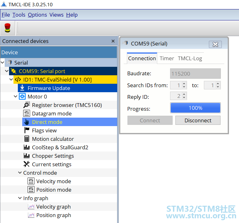

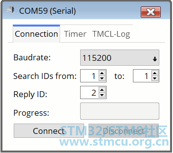

1. 解压附件软件包中的TMC-IDE-3.0.25.10文件夹   双击文件夹内的TMC-IDE.exe打开软件   会识别到有串口Serial port双击它,会出现一个连接窗口:(波特率(Baudrate)设置为115200,然后点Connect):
. J* I- Z4 G$ \) r6 L; z, T
0 d! x% U- w4 x) d( H5 C. Z
mmuuss586 回答时间:2020-3-24 14:05:02

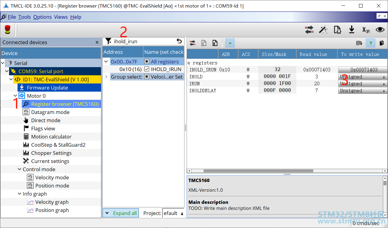

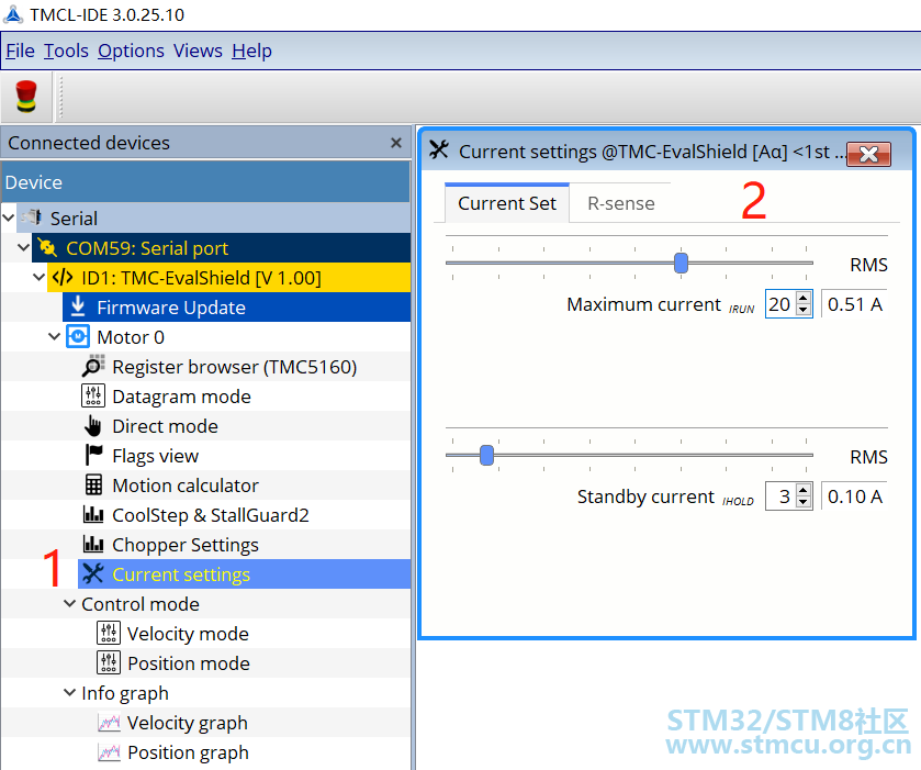

mmuuss586 回答时间:2020-3-24 14:08:02
2. 设置运行电流和静止电流,根据电机的电流设置运行电流Maximum Current和静止电流Standby Current如下图:
以下两者操作其中一个即可完成配置,建议两者配合方便熟悉寄存器
0 b7 V$ J( f( f7 ^9 K
  |& L6 d+ \) \# }; a( b; W; U; W& t
mmuuss586 回答时间:2020-3-24 14:17:57

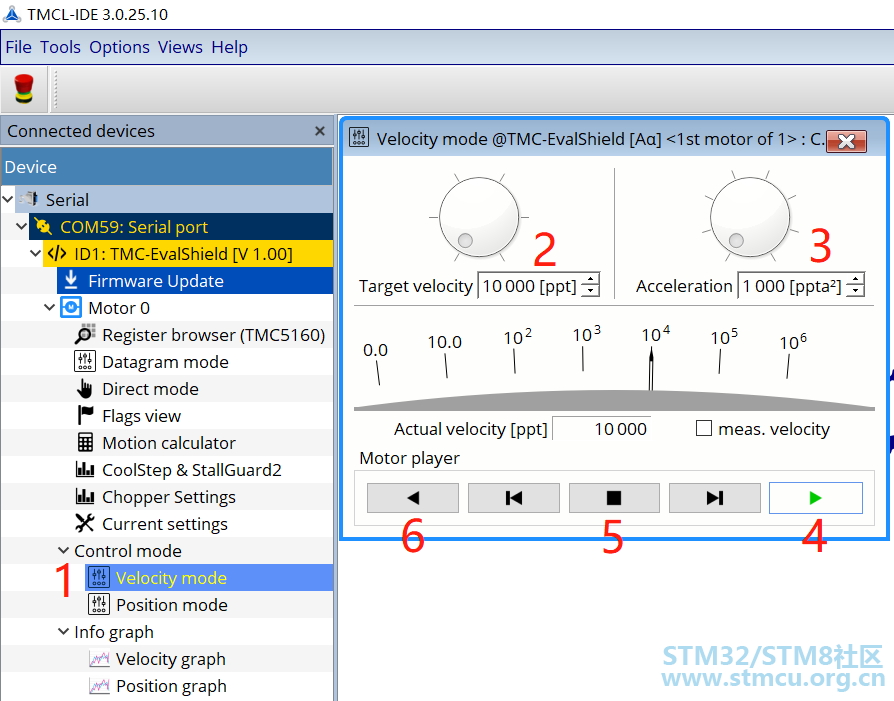

3.控制电机运行-速度模式6 I1 R* u) U' U% z, f7 t( f+ h: S
在Control mode中快速操作,按照以下步骤,设置最大加速度和最大速度,方向:
! F) ^( D- v2 l# U% A! \

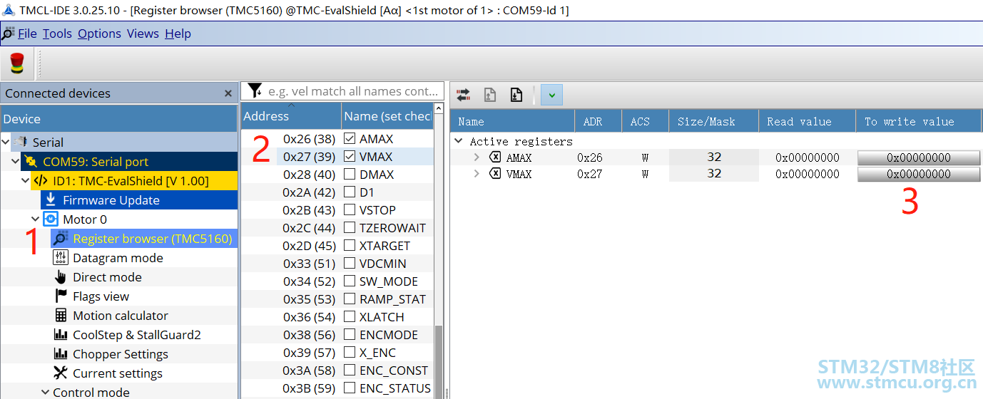

mmuuss586 回答时间:2020-3-24 14:20:28
! Z3 X" A6 W. L% N: g; ?
如下为在寄存器中配置速度模式
配置加速度寄存器0x26:AMAX; 最大速度寄存器0x27:Vmax/ v/ l- o" w  R+ v9 `6 }
$ N5 p7 w: Q% Z  i$ p4 d
! U& _7 D8 a3 d3 A$ f6 I3 X

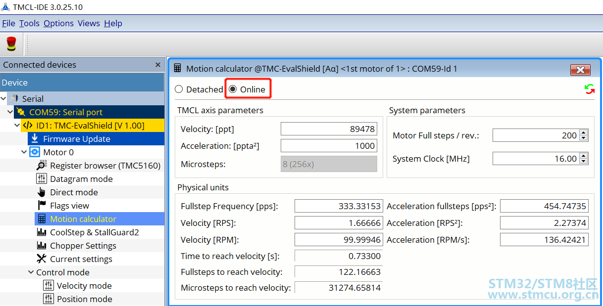

mmuuss586 回答时间:2020-3-24 14:22:21

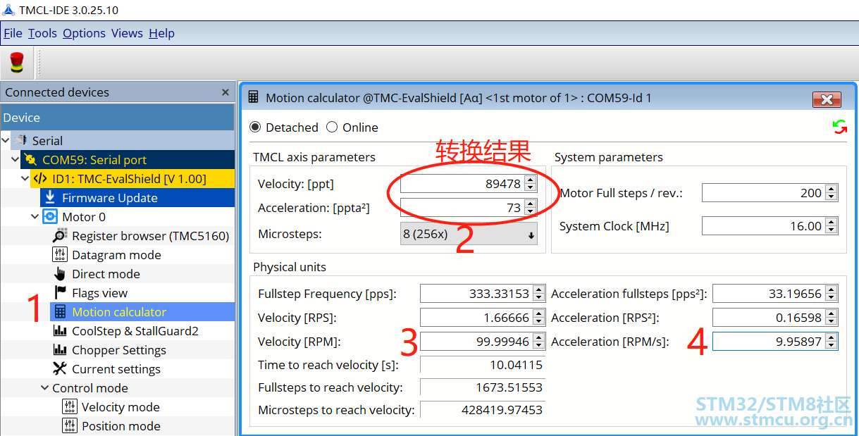

换算实际速度快速方法,如下图:
可以从下面的TMCL Axis Parameters的配置推导到下面的实际速度Physical units 也可以在Physic units设置实际目标速度推到上面的速度和加速度配置,然后将推导出来的设置设置到最大速度或加速度寄存器里面:
4 b9 [2 E& I2 i( A
& N) h6 W8 \3 A4 g* o
mmuuss586 回答时间:2020-3-24 14:24:38
当选择了Online之后,会在电机运行过程中实时显示速度

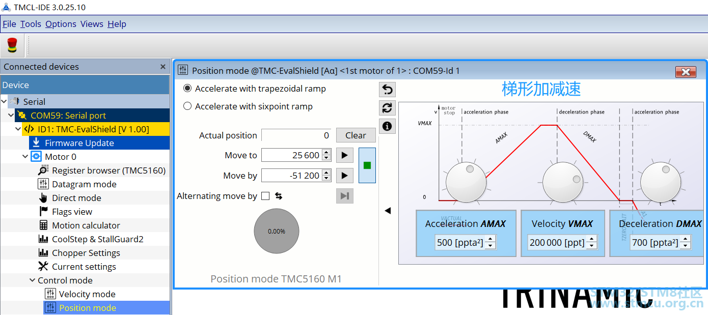

mmuuss586 回答时间:2020-3-24 14:27:33
4.控制电机运行-位置模式# S  i0 D- h# ~( k3 T8 E
位置模式中有两种轨迹曲线:梯形加减速和Six Point六点加减速
/ }$ `; E5 U# w6 ]9 U0 t8 @- S: l6 X) @* y
$ G6 z" [% l* |) k% v: p0 k3 t3 k3 S2 l6 ~
mmuuss586 回答时间:2020-3-24 14:29:05
以上介绍了梯形加减速的位置控制的2种配置模式,对于Six Point加减速曲线模式方法一样,在这里就不多叙述:
