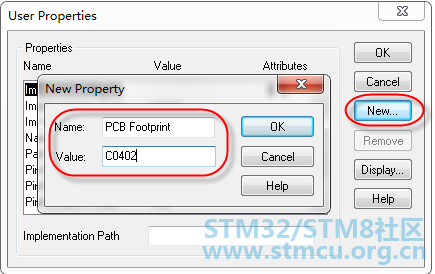

第二步,在弹出的属性框中点击右侧New…,新建属性,Name填写PCB Footprint,Value值填写相对应的封装名,如图2-50所示;

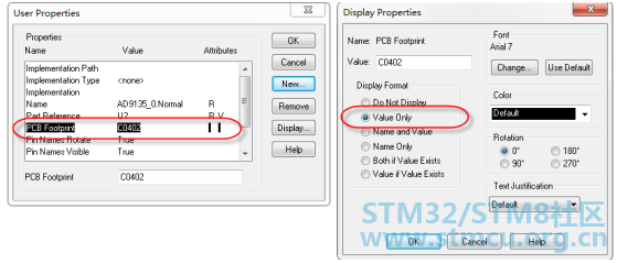

第三步,选中新加的PCB Footprint属性,点击右侧Display…,设置显示的参数,即可对PCB封装名称进行显示或者是隐藏,Do Not Display表示都不显示;Value Only表示只显示Value值,也就是封装名称;Name and Value表示都显示,如图2-51所示:
图2-50 新建封装属性示意图
图2-51 显示或者隐藏封装属性示意图

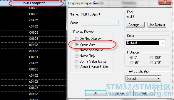

第二步,将元器件属性下面切换到Parts属性栏,对应的属性选择PCB Footprint这一栏,左键选中,单击鼠标右键选择Display…,进行显示参数设置;
) r7 V0 N  C: D+ f! r
第三步,在弹出的对话框中进行显示参数设置,如图2-52所示,Do Not Display表示都不显示;Value Only表示只显示Value值,也就是封装名称;Name and Value表示都显示。
6 u/ a, }5 Q0 J
图2-52 原理图中显示或者隐藏封装属性示意图
