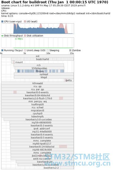

1.1.bootchart
如果想更详细地了解用户区的引导顺序,则可以使用使用grabserial中的bootchart来实现,例如:
那么如何配置并使用bootchart 呢?
  • 在busybox中配置使用bootchartd(CONFIG_BOOTCHARTD = y)
  • 通过命令行init = / sbin / bootchartd 引导您的开发板
  • 将/var/log/bootlog.tgz从目标复制到开发主机
  • 生成时间表:
    cd bootchart-<version>
    java -jar bootchart.jar bootlog.tgz
    bootchart 参见 http://www.bootchart.org

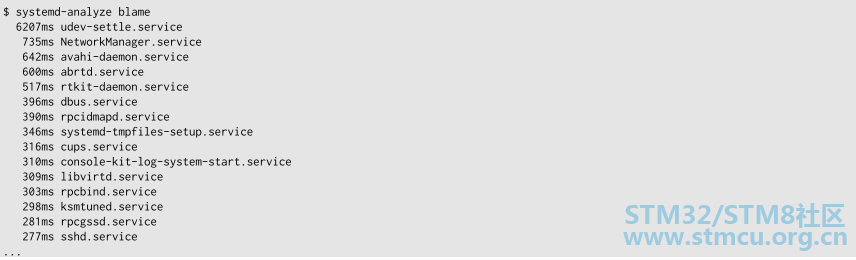

1.2. systemd
如果将systemd用作初始化程序,则可以使用systemd-analyze。
http://www.freedesktop.org/software/systemd/man/systemd-analyze.html

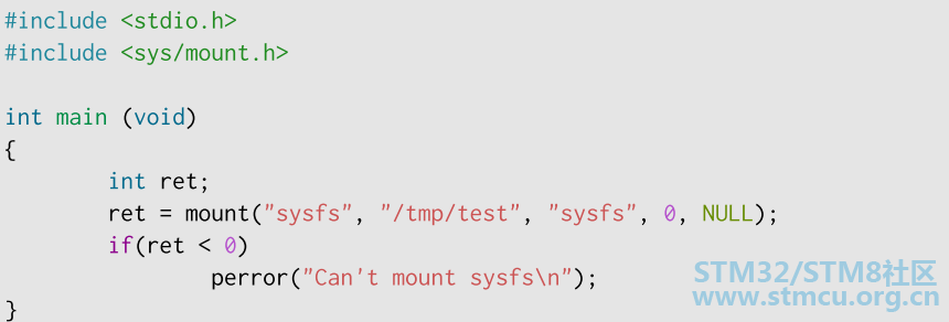

  • 甚至可以直接在应用程序的C代码中挂载文件系统:如
