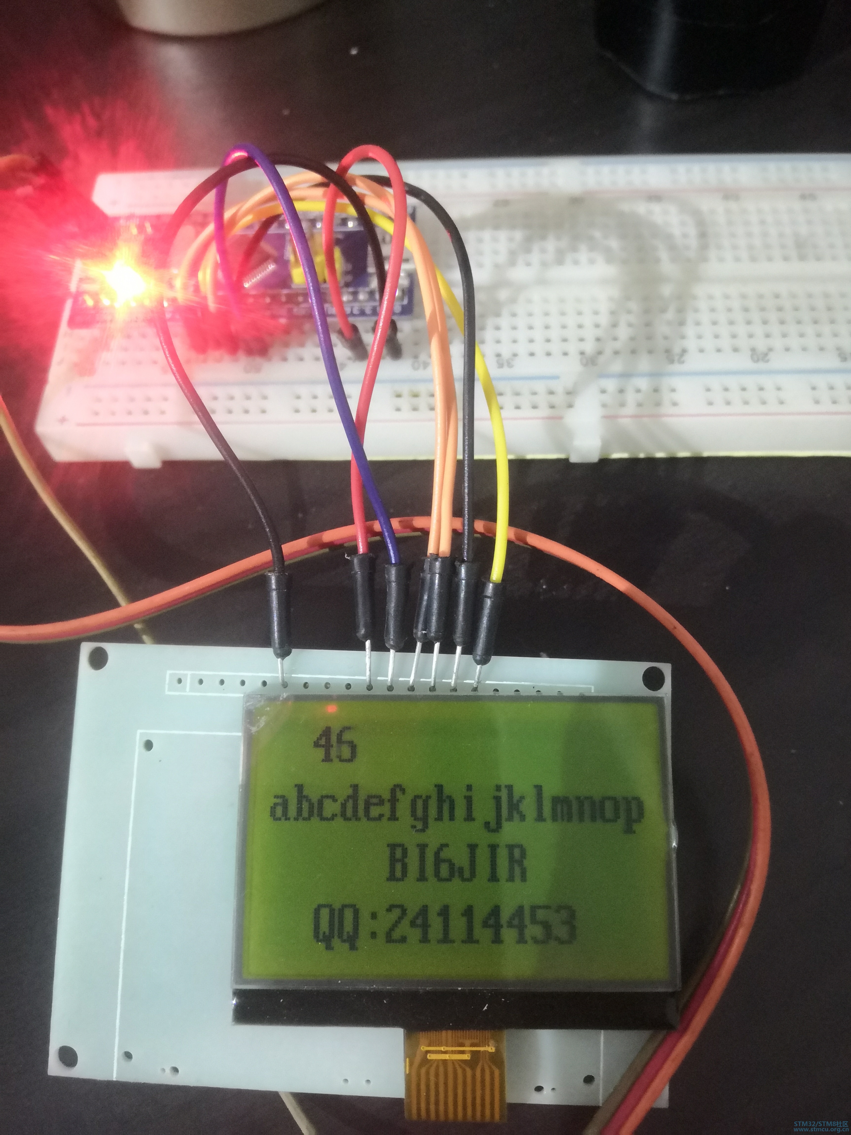

前些天买了几块ST7565主控的COG液晶,于是就东拼西凑出来了个驱动。业余水平,大伙不要见笑。程序里有显示8*16字符、16*16汉字、画点、画横竖线的子程序。
4 H; r3 A6 f* L: ~. ~7 p& s基于CUBE MX,单片机STM32F103C8T6,硬件SPI驱动ST7565主控的12864液晶模块。& e% k- l0 C( F1 X3 Z  y8 G
" f2 N5 m+ V) s0 d
这个图片上的数字显示的是对比度的值。
# U  _: J; X  F2 Q+ a' M* M" o3 c% |  s+ j% n% I
数字会随显示对比度变化
数字会随显示对比度变化

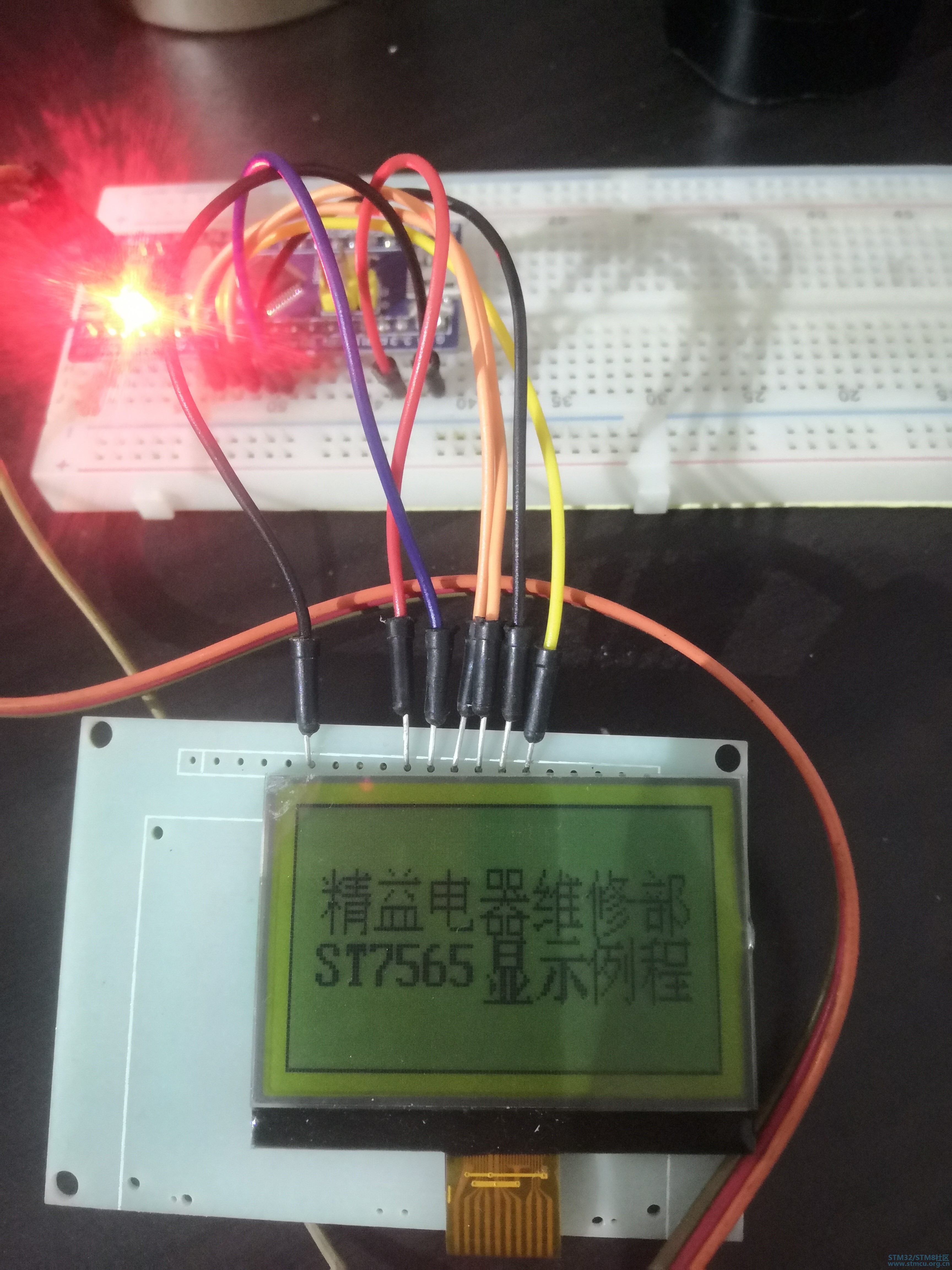

* z3 P& ?, E+ N% ~这个图片显示画直线和显示16*16汉字。# h* Z  F8 R3 R
3 J# I% s$ t9 {9 q8 k; O1 A+ R
画线加汉字
画线加汉字
