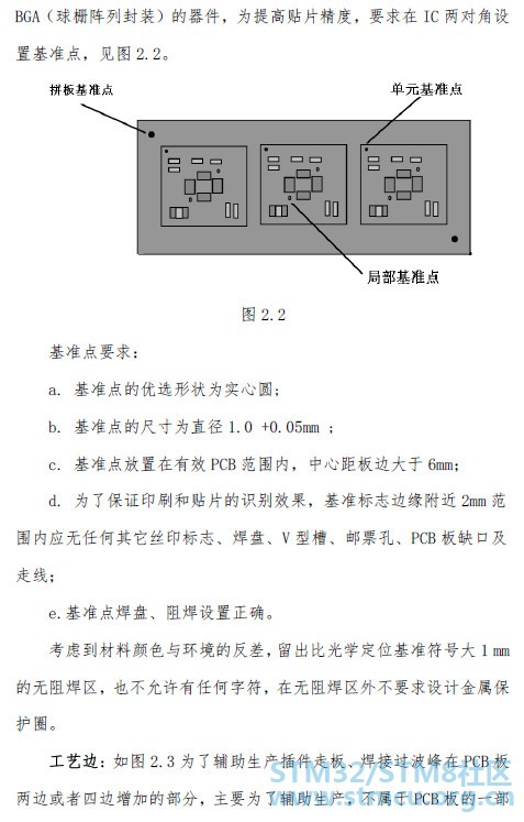

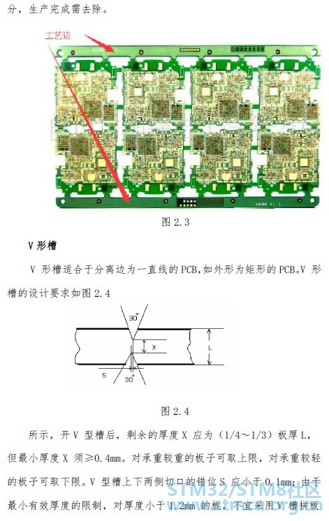

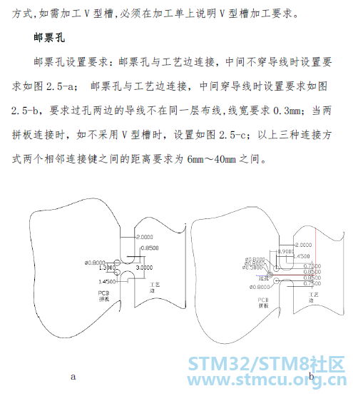

电路板设计完以后需要上 SMT 贴片流水线贴上元器件,每个 SMT 的加工工厂都会根据流水线的加工要求,规定电路板的最合适的尺寸 规定,比如尺寸太小或者太大,流水线上固定电路板的工装就没法固 定。那么问题来了,如果我们的电路板本身尺寸小于工厂给的尺寸规 定时怎么办?那就是需要我们把电路板拼板,把多个电路板拼成一整 块。拼版无论对于高速贴片机还是对于波峰焊都能显著提高效率。
