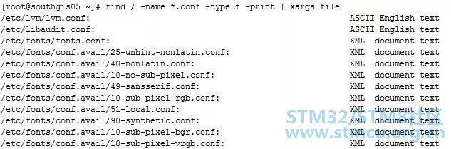

一、实用的 xargs 命令
1 W. n* q6 K8 f5 ?. p! a+ y  ^: l" n
在平时的使用中,我认为 xargs 这个命令还是较为重要和方便的。我们可以通过使用这个命令,将命令输出的结果作为参数传递给另一个命令。
比如说我们想找出某个路径下以 .conf 结尾的文件,并将这些文件进行分类,那么普通的做法就是先将以 .conf 结尾的文件先找出来,然后输出到一个文件中,接着 cat 这个文件,并使用 file 文件分类命令去对输出的文件进行分类。
这个普通的方法还的确是略显麻烦,那么这个时候 xargs 命令就派上用场了。
& p$ [0 e. N  w, x) B9 @* n例1:找出 / 目录下以 .conf 结尾的文件,并进行文件分类
% i. ~  `$ W/ S- _命令:# find / -name *.conf -type f -print | xargs file
# ~# j) h; {/ d# o输出结果如下所示:
xargs 后面不仅仅可以加文件分类的命令,你还可以加其他的很多命令,比如说实在一点的tar命令,你可以使用find命令配合tar命令,将指定路径的特殊文件使用find命令找出来,然后配合tar命令将找出的文件直接打包,命令如下:
# find / -name *.conf -type f -print | xargs tar cjf test.tar.gz

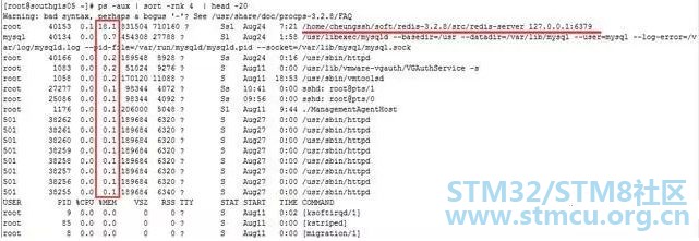

三、找出当前系统内存使用量较高的进程
5 f# l5 \2 |4 g: d
在很多运维的时候,我们发现内存耗用较为严重,那么怎么样才能找出内存消耗的进程排序呢?
9 ^7 D1 n& u  s) `  V; z命令:# ps -aux | sort -rnk 4 | head -20
输出的第4列就是内存的耗用百分比。最后一列就是相对应的进程。

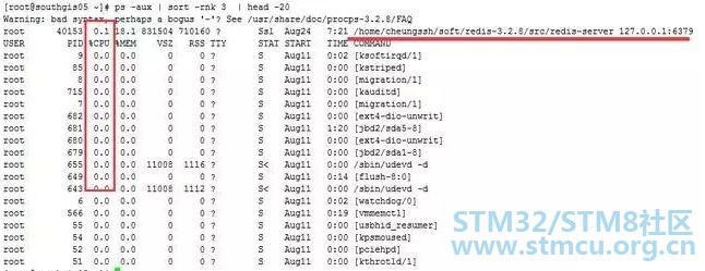

四、找出当前系统CPU使用量较高的进程
: @3 O: E! {# y
在很多运维的时候,我们发现CPU耗用较为严重,那么怎么样才能找出CPU消耗的进程排序呢?
  u% q. x1 P: Y3 O0 ~命令:# ps -aux | sort -rnk 3 | head -20
输出的第3列为CPU的耗用百分比,最后一列就是对应的进程。
我想大家应该也发现了,sort 命令后的3、4其实就是代表着第3列进行排序、第4列进行排序。

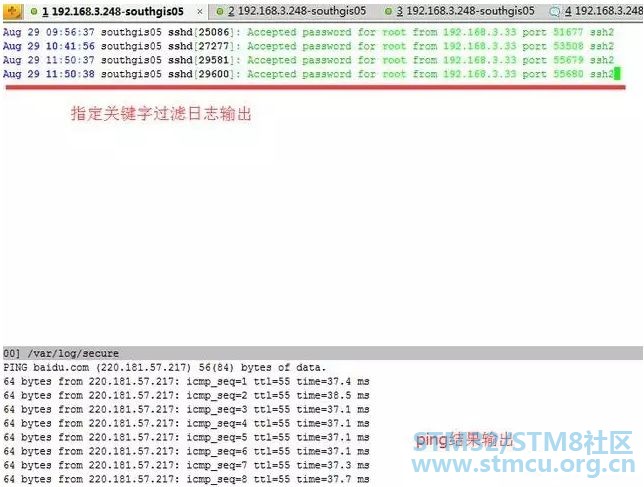

五、同时查看多个日志或数据文件
& g0 M. L( o8 n* g
在日常工作中,我们查看日志文件的方式可能是使用tail命令在一个个的终端查看日志文件,一个终端就看一个日志文件。包括我在内也是,但是有时候也会觉得这种方式略显麻烦,其实有个工具叫做multitail可以在同一个终端同时查看多个日志文件。
首先安装multitail:
# yum -y localinstall multitail-5.2.9-1.el6.rf.x86_64.rpm
multitail工具支持文本的高亮显示,内容过滤以及更多你可能需要的功能。
如下就来一个有用的例子:* u, T6 {. J$ A1 ?+ p  W: \" W( v" G
此时我们既想查看secure的日志指定过滤关键字输出,又想查看实时的网络ping情况:1 s8 ]( ^8 v3 g. M2 ^! ~( u
命令如下:
# multitail -e "Accepted" /var/log/secure -l "ping baidu.com"
' e. l2 \- d" B/ K. Q
不是很方便?如果平时我们想查看两个日志之间的关联性,可以观察日志输出是否有触发等。如果分开两个终端可能来回进行切换有点浪费时间,这个multitail工具查看未尝不是一个好方法。

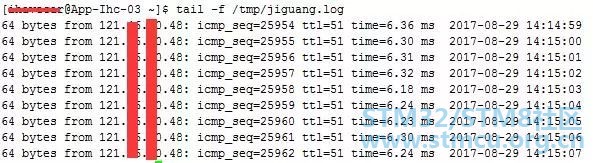

六、持续ping并将结果记录到日志
* C& _! p8 x2 p! C4 d/ }% X
很多时候,运维总会听到一个声音,是不是网络出什么问题了啊,导致业务出现怪异的症状,肯定是服务器网络出问题了。这个就是俗称的背锅,业务出了问题,第一时间相关人员找不到原因很多情况下就会把问题归结于服务器网络有问题。
这个时候你去ping几个包把结果丢出来,人家会反驳你,刚刚那段时间有问题而已,现在业务都恢复正常了,网络肯定正常啊,这个时候估计你要气死。
你要是再拿出zabbix等网络监控的数据,这个时候就不太妥当了,zabbix的采集数据间隔你不可能设置成1秒钟1次吧?小编就遇到过这样的问题,结果我通过以下的命令进行了ping监控采集。
然后再有人让我背锅的时候,我把出问题时间段的ping数据库截取出来,大家公开谈,结果那次被我叼杠回去了,以后他们都不敢轻易甩锅了,这个感觉好啊。
命令:
( O% G/ h+ ~& O# F% K- z" xping api.jpush.cn | awk ‘{ print $0”    “ strftime(“%Y-%m-%d %H:%M:%S”,systime()) } ‘ >> /tmp/jiguang.log &) F& r4 _7 r9 p' r$ j$ |; I
输出的结果会记录到/tmp/jiguang.log 中,每秒钟新增一条ping记录,如下:

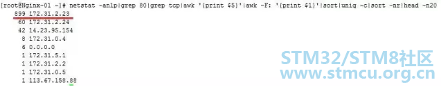

八、查找80端口请求数最高的前20个IP
( H' d% |  K: A7 L
有时候业务的请求量突然上去了,那么这个时候我们可以查看下请求来源IP情况,如果是集中在少数IP上的,那么可能是存在攻击行为,我们使用防火墙就可以进行封禁。命令如下:
# netstat -anlp|grep 80|grep tcp|awk '{print $5}'|awk -F: '{print $1}'|sort|uniq -c|sort -nr|head -n20
