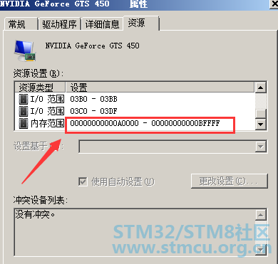

硬件的各种寄存器会被映射到某一块物理内存中,这种方式称为MMIO,在Windows的设备管理器里,右键点设备,看属性-》资源里,不少硬件设备都有“内存范围”的参数,这里的内存范围就表示这个硬件的资源可以通过访问这一段内存来控制它。
具体如下图:
0 c- u9 W  R- q: I9 ]
方式二:
x86汇编中,还有两个特殊的指令是IN和OUT,这是x86平台独有的,上面图里的I/O范围,就是用IN/OUT这两个指令来访问和控制的。

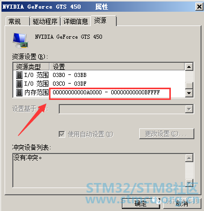

原来的8086cpu设计的时候,地址空间有一块区域(640K-1M)之间,有一块作为显存使用
这里你说的预留的地址,是指物理地址,这一段地址的准确范围是000A0000-000BFFFF,不管是32位还是64位CPU,这一段物理内存地址一直都保留给显存使用,不区分32位还是64位,也不区分保护模式还是实模式。
以下是我电脑上的截图(系统环境为Win7 64位,CPU是i7 4770K):
: ?: j, K2 s( Z5 z5 J/ t3 D) F
可见这一段内存至今仍然是留给显卡使用的。
, ]: a7 o$ T$ c1 k# }
那么现在为什么不能直接用这段内存了?
因为现在的软件都运行在保护模式下,访问的地址都是虚拟地址,而并非物理地址,包括你使用cmd命令打开的环境,都是虚拟地址,虽然32位XP里能用debug命令向000B8000上写数据并能显示在cmd的界面里,但本质上,这都是虚拟出来的。
如果要想用这段显存怎么办?
自己写一个简易的操作系统,不启动显卡的各种图形加速功能,CPU进入保护模式后在GDT里映射一个4G的数据段,与物理地址一致,那么向000B8000上写数据,就会像过去DOS一样显示在屏幕上,所以保护模式下也可以访问这一段内存。所以,保护模式下,也可以用它。

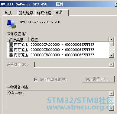

显卡那么多显存是怎么映射的?
再看截图:
. u+ r7 Z9 c. M& }9 T) a
有很多内存地址被映射给显存了,就是通过这种映射关系,把一些物理地址留给显存,使得CPU能像访问内存一样访问显存资源。
1 I- ]* K5 u6 M
当然,实际情况是,2G显存未必完全映射,而是只映射一部分地址,显卡有一些开放的寄存器能够控制哪部分显存映射过来,这样就能使得CPU在使用比较少的物理地址范围的情况下,访问全部的显存。

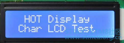

  • 接下来我们再来看另一个硬件,液晶显示器LCD1602(对,我就是这么迷你):
    : P% }; r, Z( A9 |# d
  C* K) X" M+ h: y3 h# K7 n
; P" Y$ d0 T& `1 O1 R
  • 关于这款显示器,我们需要知道的是:
    $ G8 d: Y2 F$ G5 U/ P6 h
    它是有引脚的,这些引脚可以跟到前面介绍的那款单片机芯片的引脚相连。7 Y: C0 B) A+ O% G( e
    该显示器有自带的内存,用于存储要显示的字符,显示器从该内存里面读取字符来来显示。
    # U  U( O  K$ e6 N6 Z& @, k
    单片机芯片与该显示器相连后,可以通过引脚往该显示器的内存里写数据(通过多个引脚电平的高低不同来代表不同的数据,比如说:低高高低低低低高  代表01100001,这个数据写在显示器的内存里面,被显示器所显示,当然,会根据ASCII来显示数字对应的字符,01100001对应的字符是‘a’),除了接收数据的引脚外,还有控制显示器的引脚(这个我们会在驱动那里介绍,继续往下看)。
    7 B+ W6 X# \( E; D+ M/ M1 |; {2 Q4 t结论:单片机芯片与显示器相连,可以通过引脚输出的电平来控制显示器的字符显示。
    $ [3 X5 [% Y" R, T4 w& J那么,综合上面,也就是说,单片机芯片cpu可以通过执行指令来控制显示器的字符显示。
    . G3 K( k5 X9 ]6 H% ]4 x( Z
    而这里,题主所说的硬件,指的就是这个显示器了。
