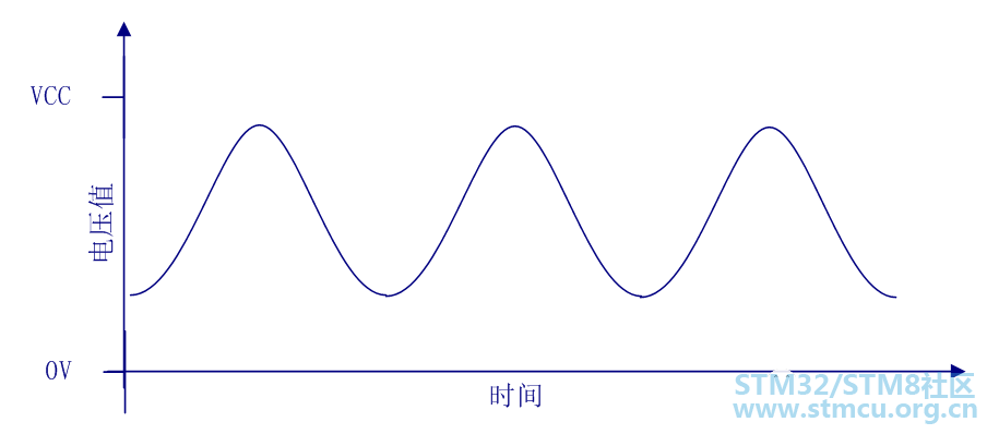

    晶振电路相当于单片机的心脏,晶振与内部的电容形成一种储能元件的充放震荡电路,从而形成了类似如下图所示波形。晶振通常和锁相环一起工作产生时钟信号为单片机内部各种动作提供基准,一旦时钟信号不稳定或者是错乱等都会有可能导致芯片出现异常。
    解决办法:
    1、用示波器测量法
    通过示波器测量晶振两端,可以看到示波器上会产生同频率的正弦波出现。大体如下图所示

    2、万用表测量法
    通过上面的震荡波形我们大致了解晶振两端的电压类似于正弦波,那么万用表测量为平均电压值,那么其电压值基本位于芯片供电电压的一半左右,如果测量为0或者VCC都认为是有问题的。

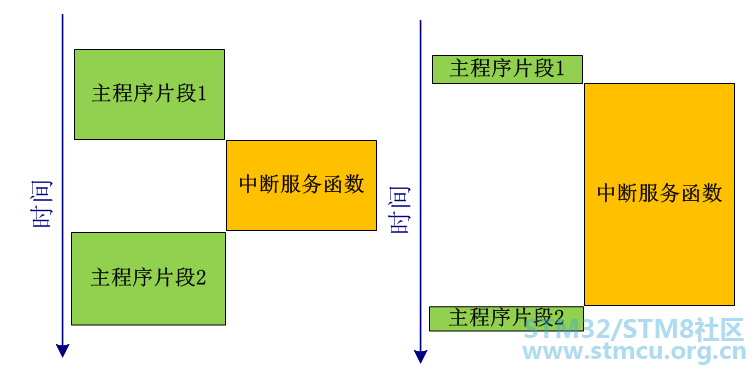

    我们大部分的芯片都是单核的,在同一时刻就只能有一个任务在执行,同时中断和主程序是先后执行的,执行情况如下:
    当中断服务函数中运行的程序花费的时间太长或者由于中断不正确使用导致频繁的进入中断服务函数而使得主程序得不到执行,表现出死机的假象。
解决办法:看过的往期的小伙伴一定看过《如何测定程序运行时间》,该文章中详细的为大家讲述了多种手段获得程序运行时间,那么我们同样可以测定中断服务函数的时间来进行判断和处理问题。
