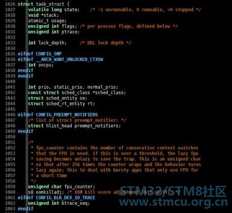

首先应该明白,Linux 内核大都是采用C语言编写的,因此要弄清楚内核如何记录进程资源,只需要查看相关的C语言代码就可以了。事实上,Linux 内核是使用 task_struct 结构体描述进程的资源的,它的C语言部分代码如下,请看:1 _* L# x' B& Y" g4 O+ z. }
. C9 A! f2 T$ @8 ^3 q8 N1 Z9 J
task_struct 结构体很长task_struct 结构体很长,在我手中的 Linux 内核C语言源代码中,它占用了280行。当然了,这其中包含很多条件编译部分,在 32 位机器上,task_struct 大约要占用 1.7 KB 的内存空间,不过考虑到它可以管理完整的进程,1.7kB 其实并不算大了。

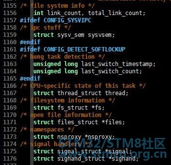

鉴于 task_struct 结构体过长,这里不可能将其成员一一介绍清楚。如果读者和我一样好奇,粗略的浏览 task_struct 结构体,应该能够发现一些比较令人熟悉的成员,例如:+ j# M0 a0 m9 Z
1 a( I7 l. K" X% @/ h
task_struct 结构体令人熟悉的成员
9 c, ~7 G+ T# ?2 A) r3 [! x5 a
7 k3 g% J  C3 G; K1 p7 _' Y7 B
通过C语言注释以及成员的变量名,能够看到 task_struct 结构体包含了文件系统,线程结构体,以及进程打开的文件等信息,这就与上一节文章的内容对应上了。其他成员在我之后的文章中会涉及到,这里暂不赘述。

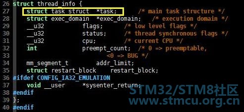

根据我手上的内核C语言源代码,Linux 中还有一个结构体 thread_info,它的其中一个成员 task 指针正好适合用于索引 task_struct 结构体,在X86_64平台上,thread_info 的相关C语言代码如下,请看:
& C4 t) m/ G' K  ]) p; W+ v# U# V
' E7 z- V, P. w. C
task 指针
/ E% q) @8 u: g: n, d; V  m$ J
  }* b3 z! n1 F0 i; n+ l* \
Linux 通常会在内核栈底或者栈顶保留 thread_info 结构,而内核栈通常大小都是可知的,因此每个进程都能方便的从自己的栈中找到 thread_info 结构,进而找到 task_struct 结构。

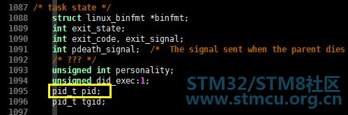

task_struct 结构体使用成员 pid 记录进程的 PID 值,相关的C语言代码如下,请看:
3 @  ?5 t4 A6 k6 S4 V" X
& n0 o6 k8 V, y4 |
task_struct 结构体使用成员 pid 记录进程的 PID 值/ ?# J: a4 G) q- ?4 I" ~5 r8 e
" r2 a' D- }: S) y& C3 N
在Linux系统中,PID 的最大值是可以调整的,早期为了兼容老版本的 Unix 和 Linux,默认最大值为 32768(short int 类型能够表示的最大值),这个值可以通过 cat 命令查看:

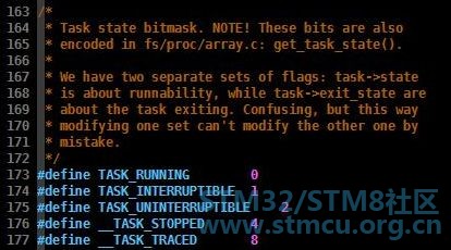

现在知道了Linux内核是如何描述和记录进程资源,以及如何区分不同进程的了。那么进程有哪些状态呢?读者应该注意到 task_struct 结构体的第一个成员 state 了,它就是用于记录进程状态的。进程的状态在C语言源代码中是使用几个宏定义的:
, o( H& T, C3 V( D: B
* L: c: v8 w1 Q+ v
8 B# ~9 }7 f( {; I* c4 i  u" a7 Y  T9 Q
Linux 系统中的进程必定处于这 5 种状态之一。从上到下,分别表示进程处于:7 {( D: x/ V* p9 i8 u
8 U- w  w! y& ~) U+ K0 U
, B" ?, ]; s1 H& v" k& ^
  • 正在运行或者准备运行
  • 正在睡眠,但是可中断,接收到信号会被提前唤醒
  • 正在睡眠,并且不可中断,也即即使接收到信号也不会被唤醒
  • 被其他进程跟踪中
  • 停止运行- l9 V, d3 f' s' T& H* x" W7 O9 e
0 p5 L6 V1 H) A现在就明白有时无法通过 kill 命令杀死 D 状态的进程了,这是因为这些进程处于不响应信号的状态,kill 命令本质上是发送 SIGKILL 信号,自然无法杀死该进程。$ E# M) Q& l+ I% M4 x$ }

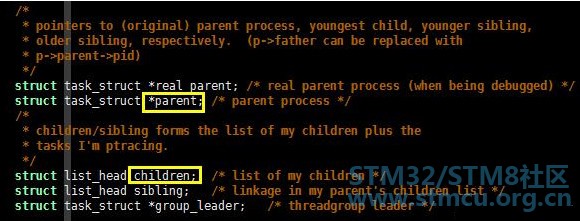

父进程和子进程
0 d0 g: H' Y: K/ _2 P
进程的父进程和子进程也属于进程的资源,因此也被记录在 task_struct 结构体中,请看相关C语言代码:0 o: f; H/ }7 g. Q3 A2 |& U3 W3 @
8 ?0 ?1 i3 P' C% m
微信图片_20200331122914.jpg 访问当前进程的父进程和子进程是方便的9 x; m8 V0 J# x
' {- k% z* i: L# U
所以要访问当前进程的父进程和子进程是方便的,例如:2 P# K5 t. P' p# q
  1. $ s7 N7 j2 l8 G8 |8 P
  2. struct task_struct *p = current->parent;
    1 ~) y# l" I: V- Z; \! R& p2 J! f; `
  3. struct task_stuck *c = current->children;
4 y! D3 I% L( C" b, H4 T; g) S/ K6 J
稍稍思考一下,应该能够发现进程结构体 task_struct 中的 parent 指针和 children 指针其实构成了一条链表,通过这样的链表,我们能够轻易的访问进程的父进程,祖父进程…, 以及子进程,孙进程… 等。不过应该明白,对于拥有大量进程的系统来说,重复遍历所有进程的开销是很大的。
