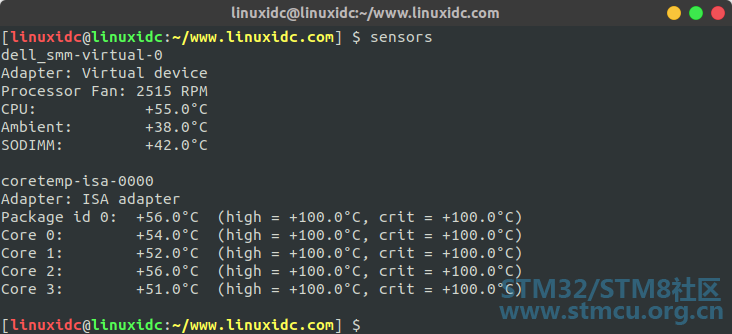

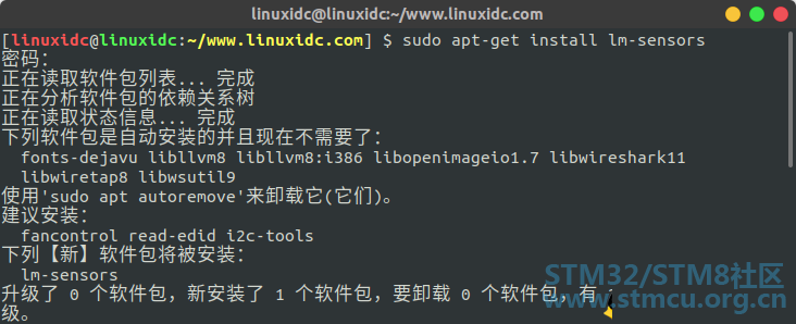

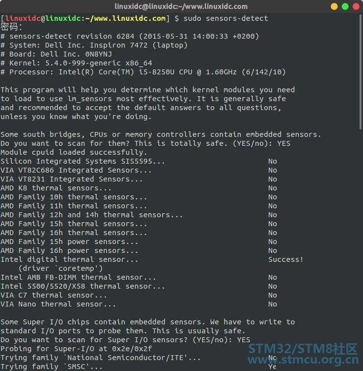

如今,即使技术已经日新月异,但是笔记本电脑的散热还是一个常见问题。监视硬件温度可以帮助您诊断笔记本电脑过热的原因。在本文中,我们将分享一些有用的命令行工具,以帮助您密切关注CPU和GPU的温度。1、sensorsensor是一个简单的命令行实用程序,它显示包括CPU在内的所有传感器芯片的当前读数。默认情况下,它预装在一些Linux发行版种,如Ubuntu,如果没有则按如下所示安装。[linuxidc@linux:~/www.linuxidc.com]$ sudo apt-get install lm-sensors 微信图片_20200404192030.png 然后,您可以运行以下命令来检测系统上的所有传感器。[linuxidc@linux:~/www.linuxidc.com]$ sudo sensors-detect输出示例如下图: 微信图片_20200404192036.jpg 一旦检测到,您就可以运行以下命令来检查CPU温度,GPU温度,风扇速度,电压等。[linuxidc@linuxidc:~/www.linuxidc.com] $ sensors示例输出:dell_smm-virtual-00 E: o! ^8 Q' o5 Z
Adapter: Virtual device4 S1 b4 ~6 ?) A1 u
Processor Fan: 2515 RPM
; v2 p& o; L& YCPU:            +55.0°C
, U2 R3 g9 }, Y0 _Ambient:        +38.0°C  : u! d5 J9 b) t- T' s( N1 p
SODIMM:        +42.0°C
coretemp-isa-0000
3 m+ Z/ z. p( V2 k% w! zAdapter: ISA adapter+ }/ _6 E' s5 }; A
Package id 0:  +56.0°C  (high = +100.0°C, crit = +100.0°C)
) Q5 ^& O9 P, I" XCore 0:        +54.0°C  (high = +100.0°C, crit = +100.0°C)
# D, l* b3 p5 z9 ECore 1:        +52.0°C  (high = +100.0°C, crit = +100.0°C)# R" g5 p, H  s& A! |0 w
Core 2:        +56.0°C  (high = +100.0°C, crit = +100.0°C)
3 d7 R* p. b5 r& PCore 3:        +51.0°C  (high = +100.0°C, crit = +100.0°C)
! M! q7 m0 y% H4 R1 A$ k. V& a. g) A
) \" N0 b" r: K

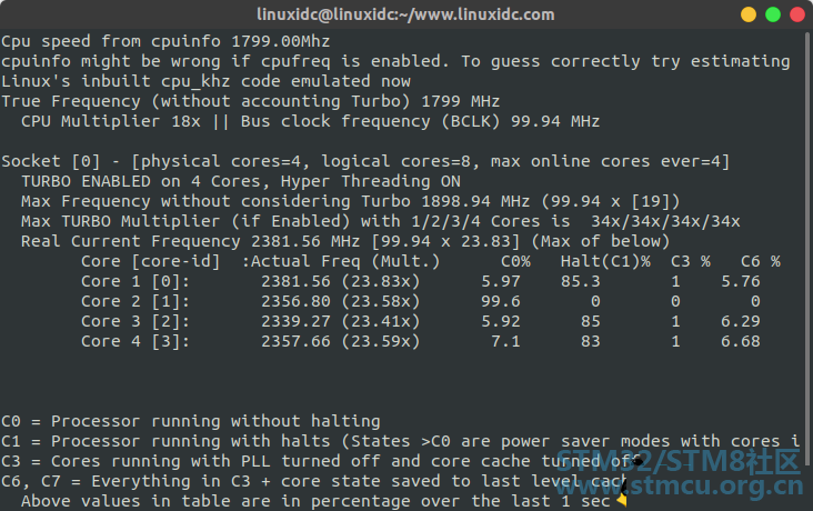

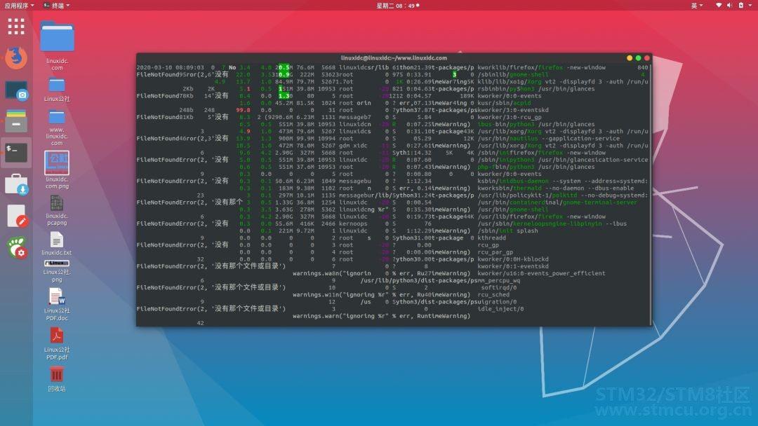

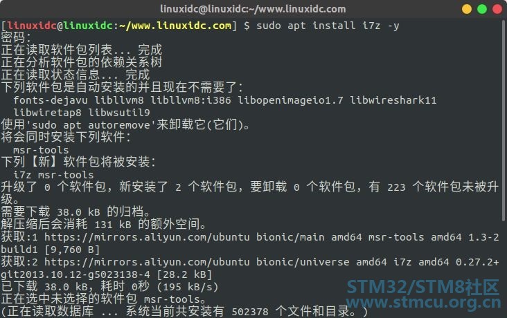

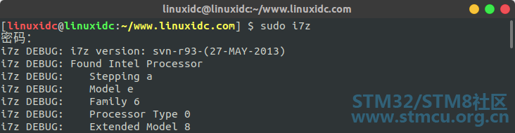

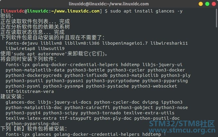

微信图片_20200404192039.png 2、GlancesGlances是使用Python编写的基于跨平台curses的系统监视工具。它使用psutil库从系统中检索信息。它可以容纳一个地方,通过curses或基于Web的界面在最小的空间内显示最大的信息。该信息根据用户界面的大小动态调整。Glances能够监视CPU使用率,内存使用率,交换使用率,平均系统负载,进程列表,网络接口,磁盘I / O,突袭,传感器(CPU温度),电池,文件系统使用率,Docker,监视器,警报,系统信息 ,正常运行时间等…要在您的系统上安装Glances,请使用以下命令:[linuxidc@linuxidc:~/www.linuxidc.com] $ sudo apt install glances -y 微信图片_20200404192043.jpg 安装后,启动Glances,然后按f键查看传感器信息。[linuxidc@linuxidc:~/www.linuxidc.com] $ glances输出示例: 微信图片_20200404192046.jpg 3、i7zi7z是一个工具,可实时报告有关Intel Turbo i7,i5和i3 CPU的Turbo Boost,每个CPU频率,乘数,温度以及在C状态下花费的时间。您可以通过运行以下命令将其安装在Ubuntu系统上。[linuxidc@linuxidc:~/www.linuxidc.com] $ sudo apt install i7z -y 微信图片_20200404192050.jpg 安装后,如图所示,以root权限运行i7z。[linuxidc@linuxidc:~/www.linuxidc.com] $ sudo i7z+ f1 q$ @7 f0 J
密码:
4 ]7 p) d' I" H  F( _/ zi7z DEBUG: i7z version: svn-r93-(27-MAY-2013)
5 E, Z4 @3 Y* ]' t: [i7z DEBUG: Found Intel Processor
8 T7 c, |# n- ?% u) d; V' vi7z DEBUG:    Stepping a
' B" z2 T- t9 g( A5 ^) Q2 D. v/ qi7z DEBUG:    Model e9 K" h! C' @6 r
i7z DEBUG:    Family 66 p8 W* n* @+ e/ C
i7z DEBUG:    Processor Type 0
输出示例: 微信图片_20200404192053.png 微信图片_20200404192056.png OK,就这样了!在本文,我们分享了在Ubuntu系统中如何查看CPU和GPU温度的有用命令行工具。你学会了吗?
