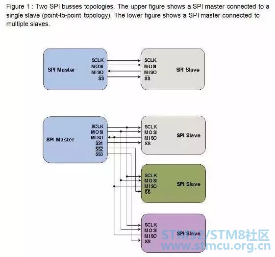

对于有经验的数字电子工程师来说,用SPI互联两支数字设备是相当直观的。SPI是种四根信号线协议(如图):
/ T0 S# B& c6 ^; G
  ?- w2 G- N- G, s6 d7 @6 d8 m
微信图片_20200407115518.jpg 1 z  k9 |& T! e: @
  • SCLK: Serial Clock (output from master);
    $ h( I" ^! A' t
  • MOSI; SIMO: Master Output, Slave Input(output from master);
    5 ?" J+ g7 l( A; ?$ }
  • MISO; SOMI: Master Input, Slave Output(output from slave);
      y7 W. g) b' a: c
  • SS: Slave Select (active low, outputfrom master).
    ( K/ _* a4 z. E- O
5 S8 a( y$ N( ]4 v$ z" `9 Z8 W

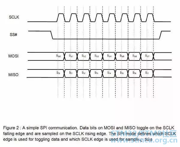

SPI是[单主设备( single-master )]通信协议,这意味着总线中的只有一支中心设备能发起通信。当SPI主设备想读/写[从设备]时,它首先拉低[从设备]对应的SS线(SS是低电平有效),接着开始发送工作脉冲到时钟线上,在相应的脉冲时间上,[主设备]把信号发到MOSI实现“写”,同时可对MISO采样而实现“读”,如下图:
; T, J6 e- a. a3 w0 i0 ^
微信图片_20200407115523.jpg 6 z6 t( a' |- H$ y

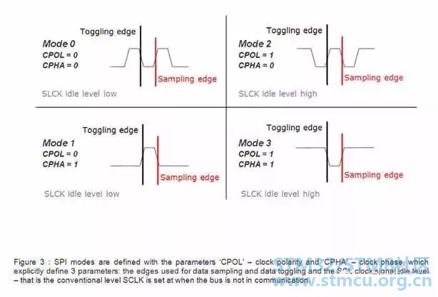

SPI有四种操作模式——模式0、模式1、模式2和模式3,它们的区别是定义了在时钟脉冲的哪条边沿转换(toggles)输出信号,哪条边沿采样输入信号,还有时钟脉冲的稳定电平值(就是时钟信号无效时是高还是低)。每种模式由一对参数刻画,它们称为时钟极(clock polarity)CPOL与时钟期(clock phase)CPHA。
1 `" e/ s: c+ H+ r1 w
微信图片_20200407115526.jpg ! _1 K/ [8 I0 s6 b
[主从设备]必须使用相同的工作参数——SCLK、CPOL 和 CPHA,才能正常工作。如果有多个[从设备],并且它们使用了不同的工作参数,那么[主设备]必须在读写不同[从设备]间重新配置这些参数。以上SPI总线协议的主要内容。SPI不规定最大传输速率,没有地址方案;SPI也没规定通信应答机制,没有规定流控制规则。事实上,SPI[主设备]甚至并不知道指定的[从设备]是否存在。这些通信控制都得通过SPI协议以外自行实现。例如,要用SPI连接一支[命令-响应控制型]解码芯片,则必须在SPI的基础上实现更高级的通信协议。SPI并不关心物理接口的电气特性,例如信号的标准电压。在最初,大多数SPI应用都是使用间断性时钟脉冲和以字节为单位传输数据的,但现在有很多变种实现了连续性时间脉冲和任意长度的数据帧。2 o5 Y- O1 j4 u6 o; l

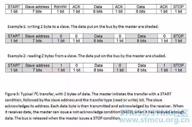

* v9 C0 o$ b4 g  ]. vIIC 通信过程大概如下。首先,主设备发一个START信号,这个信号就像对所有其它设备喊:请大家注意!然后其它设备开始监听总线以准备接收数据。接着,主设备发送一个7位设备地址加一位的读写操作的数据帧。当所设备接收数据后,比对地址自己是否目标设备。如果比对不符,设备进入等待状态,等待STOP信号的来临;如果比对相符,设备会发送一个应答信号——ACKNOWLEDGE作回应。( b9 p/ M7 d8 I" W5 m$ t
0 |5 x+ X8 f  C% r+ H
当主设备收到应答后便开始传送或接收数据。数据帧大小为8位,尾随一位的应答信号。主设备发送数据,从设备应答;相反主设备接数据,主设备应答。当数据传送完毕,主设备发送一个STOP信号,向其它设备宣告释放总线,其它设备回到初始状态。
' r2 p& T; u: N: x0 F7 \' L+ s
0 \5 Q# M* ~4 z- ]. i9 ]0 @7 o
微信图片_20200407115532.jpg 7 w9 q5 S. M  E

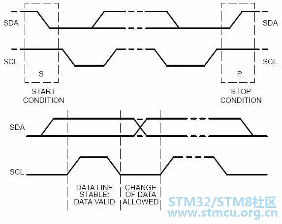

基于IIC总线的物理结构,总线上的START和STOP信号必定是唯一的。另外,IIC总线标准规定SDA线的数据转换必须在SCL线的低电平期,在SCL线的高电平期,SDA线的上数据是稳定的。2 W' b! y& F+ Z! y+ u5 Z
) D5 y, x# Z) }3 A
微信图片_20200407115535.jpg * A# K% ]& [; `9 b4 x

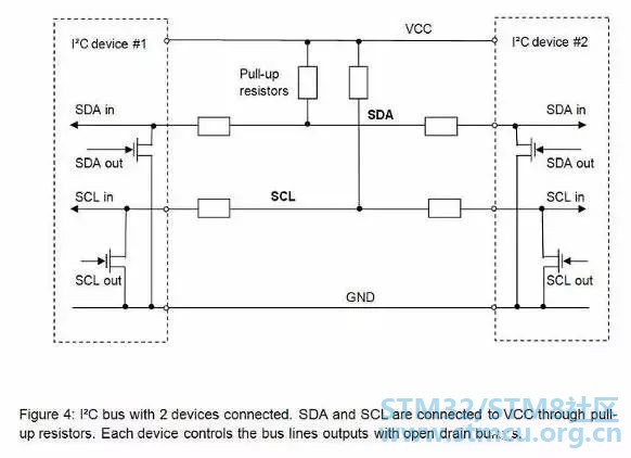

在物理实现上,SCL线和SDA线都是漏极开路(open-drain),通过上拉电阻外加一个电压源。当把线路接地时,线路为逻辑0,当释放线路,线路空闲时,线路为逻辑1。基于这些特性,IIC设备对总线的操作仅有“把线路接地”——输出逻辑0。
; G2 A; W' M  m6 i4 d+ H, [! Q+ }* q6 v6 [
IIC总线设计只使用了两条线,但相当优雅地实现任意数目设备间无缝通信,堪称完美。我们设想一下,如果有两支设备同时向SCL线和SDA线发送信息会出现什么情况。" l3 d% b9 {8 ^  e( P8 K0 P
7 H3 O: V$ n; _! D. B1 W基于IIC总线的设计,线路上不可能出现电平冲突现象。如果一支设备发送逻辑0,其它发送逻辑1,那么线路看到的只有逻辑0。也就是说,如果出现电平冲突,发送逻辑0的始终是“赢家”。
7 ]" n2 }" I  b/ p5 ^
7 z7 l5 p: [) a9 U5 w总线的物理结构亦允许主设备在往总线写数据的同时读取数据。这样,任何设备都可以检测冲突的发生。当两支主设备竞争总线的时候,“赢家”并不知道竞争的发生,只有“输家”发现了冲突——当它写一个逻辑1,却读到0时——而退出竞争。, H+ G6 Q4 z% z2 T/ @9 s7 R

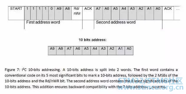

10位设备地址5 A. n; B, L) d/ ]
6 l+ P# c5 I% r. S- A
任何IIC设备都有一个7位地址,理论上,现实中只能有127种不同的IIC设备。实际上,已有IIC的设备种类远远多于这个限制,在一条总线上出现相同的地址的IIC设备的概率相当高。为了突破这个限制,很多设备使用了双重地址——7位地址加引脚地址(external configuration pins)。IIC 标准也预知了这种限制,提出10位的地址方案。
' F0 X: V: d9 }- w- x: h; y5 T7 y* R! E+ W
10位的地址方案对 IIC协议的影响有两点:
$ ~( ~/ Y! G+ G9 J4 y, R' E
  • 第一,地址帧为两个字节长,原来的是一个字节;
    $ @$ a; C# v' H; \5 s$ S, C
  • 第二,第一个字节前五位最高有效位用作10位地址标识,约定是“11110”。

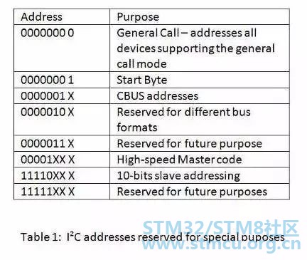

除了10位地址标识,标准还预留了一些地址码用作其它用途,如下表:. f3 _/ a4 m: h- a# t
- M1 O3 f; N6 U6 Z0 g9 [
' h6 f# h: p  D3 l, T5 W3 X
