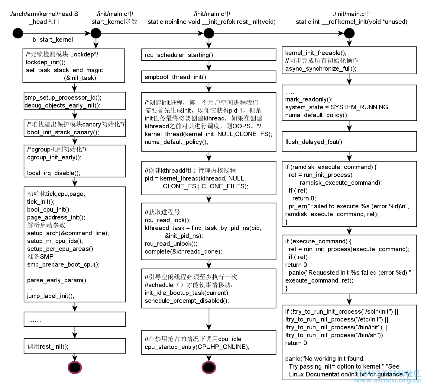

内核启动init总过程
内核启动有两种方式,压缩格式或不压缩格式,压缩模式所不同的就是其入口位于arch//boot/compressed/head.S,为与该路径下的代码主要负责执行执行前期的初始化为解压内核做准备。当完成解压内核后,就跳转到./arm/kernel/head.S开始启动内核。
本文仅分析不压缩方式启动内核,通过分析内核代码,整理出内核启动过程的部分顺序如下:
# L* ^6 P6 M2 z% q/ F% V  u
内核的启动与U-Boot一样,前面一段是汇编代码,然后跳转到C代码。汇编的入口在
./arm/kernel/head.S中,符号名为__HEAD,该文件包含了head-common.S。
所以从启动用户首进程init而言,我将其分成大致分为四大步:
  • head.S ,初始化通用部分环境,与芯片无关
  • start_kernel, head.S完成后,调准到start_kernel,进入C函数执行,该函数为于./init/main.c中
  • rest_init,创建init进程,以及kthredd进程,其中Init进程号为1,kthredd为内核进程。
  • 启动调度器,执行kernel_init,该函数将调用根文件系统中的init执行文件,至此用户空间的init进程就启动起来了。

start_kernel阶段
该函数主要完成以下以下工作:
  • lockdep 死锁检测模块初始化,
  • RCU机制初始化:RCU(Read-Copy Update),顾名思义就是读-拷贝修改,它是基于其原理命名的。对于被RCU保护的共享数据结构,读者不需要获得任何锁就可以访问它,但写者在访问它时首先拷贝一个副本,然后对副本进行修改,最后使用一个回调(callback)机制在适当的时机把指向原来数据的指针重新指向新的被修改的数据。这个时机就是所有引用该数据的CPU都退出对共享数据的操作。
  • SMP初始化,对称多处理"(Symmetrical Multi-Processing)简称SMP,完成CPU ID的创建。
  • debug_objects_early_init,负责调试对象初始化,以便于内核调试
  • lockdep死锁检测模块初始化,lockdep的工作方式是在内核中的锁定调用包起来。每次采用或释放特定类型的锁时,都会记录该事实以及辅助详细信息,例如处理器当时是否正在处理中断。Lockdep还记录了使用新锁时还持有哪些其他锁;这是lockdep能够执行的许多检查的关键。
  • 调用setup_arch(&command_line),该函数位于arch/
    /kernel/setup.c,用于解析从bootloader传入的引导命令行。
  • 初始化控制台,以打印启动日志。
  • 初始化其他各子系统,如VFS,trace,内存管理子系统,FORK子系统,cgroup,acpi,proc文件系统,内核服务,缓存等等。
  • 调用rest_init,以创建init进程以及内核进程,并启动内核调度器。

rest_init阶段
代码如下,其注释如下,主要作用就是先创建init进程使其进程号为1,这是第一个用户空间进程,该进程执行后在衍生出一系列的应用进程。具体取决于启动脚本或者Init的具体实现。然后创建内核进程kthreadd,该进程用于管理内核进程。该进程进程号为2。所有内核进程都是kthreadd的后代, kthreadd枚举其他内核线程;它提供了接口例程,内核服务可以在运行时动态生成其他内核进程。通过kthread_create_list维护其他内核进程。可以使用ps -ef命令从命令行查看内核线程-它们显示在[方括号]中:
static noinline void __init_refok rest_init(void)
+ T% L5 `& n" A. L0 q
2 Y( y# _* x0 w- X) p) l6 e    int pid;8 L, X- h( g; @
, ~( S/ h& E4 ]4 T( @  z$ v
    rcu_scheduler_starting();
1 i0 f; ~7 h. D7 }    smpboot_thread_init();
% _6 J5 `  _8 F) a+ x
2 v9 `2 b; s; @    /*创建init进程,第一个用户空间进程我们
7 B3 i6 b" M0 H% M0 p4 {    *需要首先生成init,以便它获得pid 1,但是# ]& E6 s3 i" Y3 C  ?- A
    *init任务最终将要创建kthread,如果在创建
+ l: w3 I8 z% {* l1 R    *kthreadd之前对其进行调度,则OOPS。*/
$ p2 ]0 @+ v  B3 w$ L9 V9 C# {
    kernel_thread(kernel_init, NULL, CLONE_FS);
' k4 B  Y8 q0 e    numa_default_policy();
( W8 m2 @; B/ C# C
: q8 v- L* u5 e- p, j9 @    /*创建kthreadd用于管理内核线程*/# N! k% D  V3 A
    pid = kernel_thread(kthreadd, NULL, CLONE_FS | CLONE_FILES);# y8 G/ x9 {4 B' T& ]
( B. T% m2 W  u5 o) l1 X    /*RCU 锁*/
( P3 s  D8 Y8 }; c, G1 \    rcu_read_lock();$ t4 @6 ]( b, w, a* M/ d6 e
    kthreadd_task = find_task_by_pid_ns(pid, &init_pid_ns);: c% w$ M7 l+ p  P
    rcu_read_unlock();
& {2 p! F7 w. l7 Q, |    /*让内核进程kthreadd处于就绪态TASK_NORMAL*/: N) c% f" e" M1 \+ t; r- r
    complete(&kthreadd_done);# X, E$ Q# J. g4 C8 B1 }* m# ~
# z4 _5 [8 ^; ]2 ]$ [
    /* 启动调度器      */
2 I$ `7 K/ a" d0 {# u& [8 H. b    init_idle_bootup_task(current);
$ u8 j& \+ ~% k9 Z$ @- w    schedule_preempt_disabled();
; w4 k- K0 H% c( v    /* 禁用抢占的情况下调用cpu_idle */
& v! b; o/ O. ^% \: ]    cpu_startup_entry(CPUHP_ONLINE);- o. y+ L( b# |( p! j2 p
$ l7 ?; \0 i6 V4 ]3 N, vkernel_init阶段
当内核调度器运行后,就会执行kernel_init函数:
static int __ref kernel_init(void *unused)5 N  Z& w% Z7 m; f' v3 r: q
{# G0 {# }6 L* b3 z0 p4 ]) H! t
    int ret;
/ a4 `8 ~) q8 \8 a. u! u
; y6 h* l" {) ~9 b' K# r    kernel_init_freeable();, v+ y. K7 w1 Q* U( E% E$ m
    /* 同步完成所有初始化操作 */
$ M# ]) _; {" d% \7 [    async_synchronize_full();
, b" G- P: v. T5 ?9 w3 o* X#ifndef CONFIG_INITCALLS_THREAD
0 S; J0 ]4 ~: G    free_initmem();$ c0 J* @  b* Z+ w4 `/ ~- K  [( h
#endif. B  E. A% ]4 }: v
    mark_readonly();/ r# {& L6 K+ I  i( H
    system_state = SYSTEM_RUNNING;
6 [* h7 m! B* Y+ e    numa_default_policy();8 ^- w% s) w8 {, ]: Y* s2 L  P
5 _7 {! \- V5 \    flush_delayed_fput();4 p* u- O' Q8 C7 a$ Q
: @1 f% V% ~8 X
    /*如果使能了ramdisk执行命令启动init*/" k! T: a# _; v9 m
    if (ramdisk_execute_command) {
" ?* s% j( Z' _        ret = run_init_process(ramdisk_execute_command);
5 M7 K  R: U& [4 P) k3 I        if (!ret)
  ^% @  u& e8 K; _4 C) `            return 0;2 K) X  M% |5 L" H8 K
        pr_err("Failed to execute %s (error %d)\n",1 e! e4 [* p7 R0 Y. N
               ramdisk_execute_command, ret);
# u) o6 U. }; j/ n3 u- H8 m6 R% V) x    }
9 J4 y. v8 b0 g. E/ W  f) A+ }1 o; W  S& e* E, R
    /* 如果execute_command使能,则按命令启动init*/
0 A' J; I; ]; J# Y$ z    if (execute_command) {+ D# Z: |, J9 W; Y8 s: c5 Z
        ret = run_init_process(execute_command);
" c. ]1 |+ V6 u/ q$ T        if (!ret)
3 q; q8 m/ f2 y, T! T            return 0;; R5 `3 o3 y, K
        panic("Requested init %s failed (error %d).",
1 m9 l$ V, K. i              execute_command, ret);. c* y. x8 e7 c4 \! x  K; o5 U! j
    }0 R) p( B! P- w$ [2 X7 F
" @$ n# k$ f6 ]+ f/ |  R2 Z7 t) V    /*如果前面两项都没有使能,则依次在根文件系统下寻找并启动Init*/
7 ~& M2 F- Z' n! T# j    if (!try_to_run_init_process("/sbin/init") ||
* a7 k! R2 y' ^' F5 ~9 t        !try_to_run_init_process("/etc/init") ||
7 r% L! n  x3 x        !try_to_run_init_process("/bin/init") ||) ?8 ~+ j5 X2 Q: A, s
        !try_to_run_init_process("/bin/sh"))) P/ e. }6 i+ I, {8 V
        return 0;
( K" u! W7 A8 `$ y8 A( M; j: ~! B7 u. b1 V7 Y
    panic("No working init found.  Try passing init= option to kernel. "
+ F, u) z" \  J) u          "See Linux Documentation/init.txt for guidance.");/ t9 u0 o7 b. n5 v+ L* Q
/ }, C2 F. K( Q% E1 ^" K" J$ c" g
从而init用户进程就启动起来了,至于最终执行的是哪一个Init可执行文件,取决于系统移植的配置,如前文描述,常见的有busybox init,systemV init,systemD init等等。
