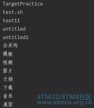

输出:
微信图片_20200414105433.png 3 @* \& P  L" H+ f! J2 c$ Q
