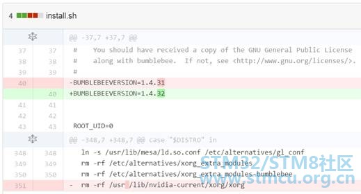

2、路径含有空格导致误删文件
史上最经典的要数下面这个bumblebee项目了,这个项目本来不出名,不过,程序在其安装脚本install.sh里的一个bug让这个项目一下子成了全世界最瞩目的项目。
那我们该如何防范这种问题呢?% R) K0 ]1 n4 I" s
8 N& Z/ {& \; S% x
(1)良好的编程习惯:变量加引号防止扩展

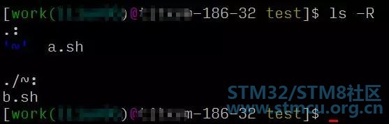

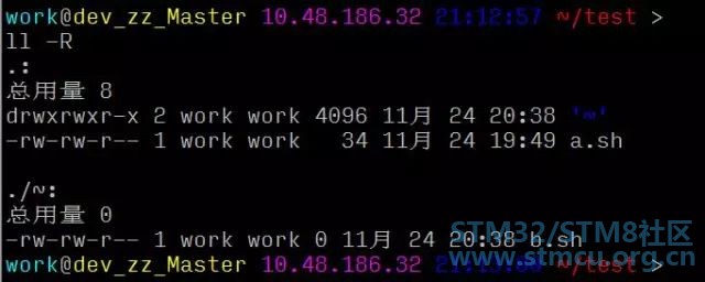

3、目录或文件含有特殊字符导致误删文件
ll
总用量 8
drwxrwxr-x 2 work work 4096 11月 24 18:57 '~'
-rw-rw-r-- 1 work work   34 11月 24 19:49 a.sh
# rm -rf ~
