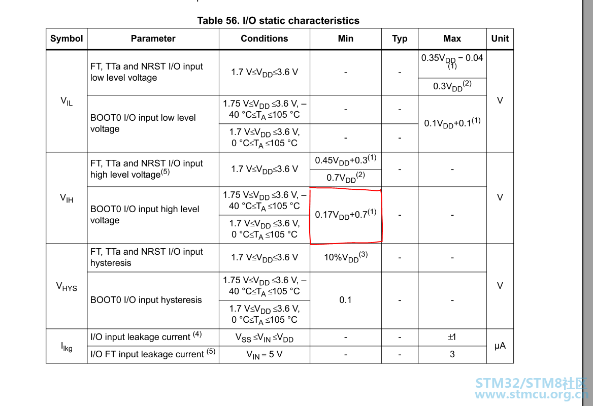

生产的F429板子,100块有十几块烧录完开不了机,重新烧又可以开机,概率性出现,后来专门留住那些烧不进的板子进行检查,发现插USB直接进入了DFU模式,用直流电源上电后有60ma电流,拿那些正常板子进行对比,把那些正常的板子boot0脚接高电平强制进入系统内存启动模式,结果电流也是60ma,现在很大可能性是进入了系统内存启动模式,导致插USB会变成DFU,但是我们的boot0引脚是接10K电阻到地的,不可能变高电平,示波器查看上电过程,有个1V的尖冲,但达不到高电平水准。。。。搞不明白 求救

如果是启动进入了BOOT模式,从手册上看,这个1v的脉冲有可能引起判断成高电平的。
