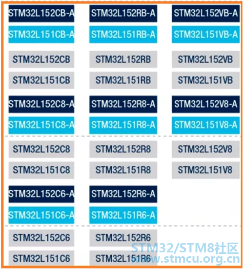

在STM32低功耗系列STM32L1产品线中,有些料号之间仅仅多了一个字母A的差别。经常有人问起这类带A与不带A的差别。如果下图所示的一些料号:

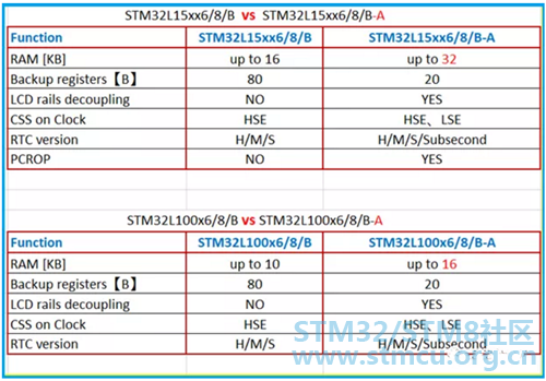

当然,带A的产品在不带A产品基础上拓展或提升了部分特性,比如LCD驱动【STM32L1x2系列才有】、RTC、PCROP、动态功耗等方面。
4 t+ @( V% v  W- @" x; ]
关于二者的差别及移植,ST官方有个技术笔记TN1176做了详细的介绍。我这里稍作整理,将STM32L100XX与STM32L100XX-A ,STM32L15xxx与STM32L15xxx-A的差别罗列在下面。

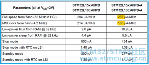

另外,带A的产品的动态功耗要优于不带A的产品,不过低功耗模式下的功耗二者整体比较接近。
