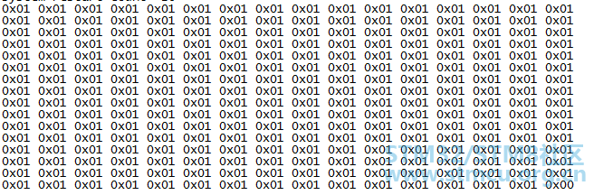

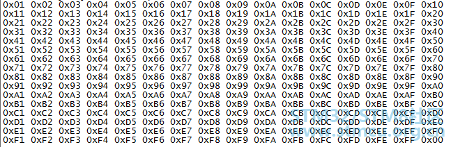

I2C的DMA查询模式下读取24C32数据,只能读到第一个数据,不用DMA模式读取数据正常255个数字是1~255,用DMA模式来读取数据全是1了。
找不到原因

读取数据不对
读取数据不对
读取数据正常
读取数据正常
