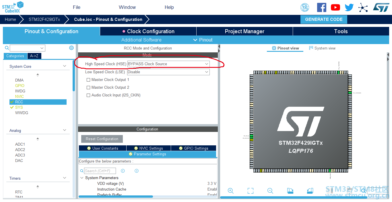

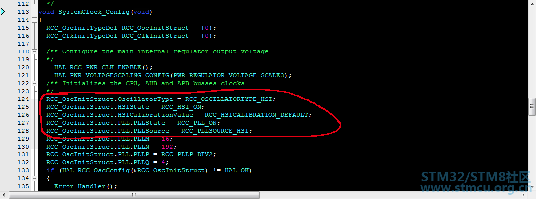

我最近用cube创建stm32f429igt6的工程,选择时钟源为外部高速有源晶振作为时钟源,但是生成MDK后,打开代码一看没有配置成HSE_BYPASS,下面有截图,大家有没有遇到这种问题
cube设置的

生成的MDK

bypass clock source是用于外部有源晶振的模式,你说的Crystal/Cer应该是用的是无源晶振的模式。我想实际硬件上用的是有源晶振

但是一楼截图使用的是HSI

这就是我要说的问题啊,我cube里设置的是外部晶振,但是生产的MDK程序里面是HSI

果然是配置出问题了,在晶振选择的后面应该选HSE,我选择了HSI,难怪会这样呢
