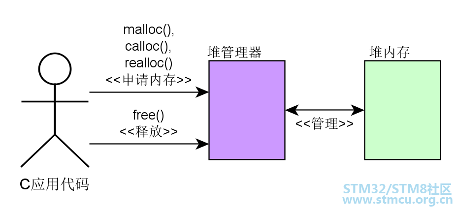

什么是堆?
C语言堆是由malloc(),calloc(),realloc()等函数动态获取内存的一种机制。使用完成后,由程序员调用free()等函数进行释放。使用时,需要包含stdlib.h头文件。
C++预言的堆管理则是使用new操作符向堆管理器申请动态内存分配,使用delete操作符将使用完毕内存的释放给堆管理器。
注:本文只描述C的堆管理器实现相关内容。
以C语言为例,将上面的描述,翻译成一个图:
要动态管理一片内存,且需要动态分配释放,这样一个需求。很显然C语言需要将动态内存区抽象描述起来并实现动态管理。事实上,C语言中堆管理器其本质是利用数据结构将堆区抽象描述,所需要描述的方面:

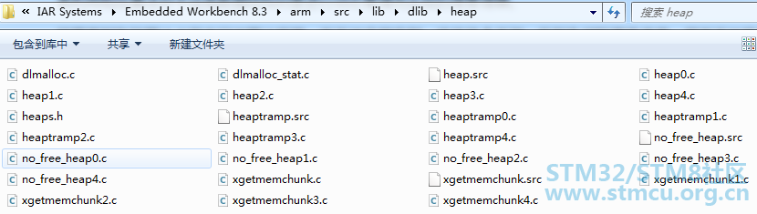

谁实现堆
如果一问道这个问题,马上会说C编译器。不错C编译器实现了堆管理器,而事实上并非编译器在编译的过程中实现动态内存管理器,而是C编译器所实现的C库实现了堆管理器,比如ANSI C,VC, IAR C编译器,GNU C等其实都需要一些C库的支持,那么这些库的内部就隐藏了这么一个堆管理器。眼见为实吧,还是以IAR ARM 8.40.1 为例,其堆管理器就实现在:
.\IAR Systems\Embedded Workbench 8.3\arm\src\lib\dlib\heap

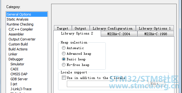

一看有这么多的源码,那么对于应用开发而言,有哪些选项需要进行配置呢?
支持四个选项:
  • Automatic:9 s1 }; T6 G" {
    • 如果您的应用程序中有对堆内存分配例程的调用,但没有对堆释放例程的调用,则链接程序将自动选择无空闲堆。
    • 如果您的应用程序中有对堆内存分配例程的调用,则链接程序会自动选择高级堆。
    • 例如,如果在库中调用了堆内存分配例程,则链接程序会自动选择基本堆。0 K# V! @" c3 F1 u
  • Advanced heap:高级堆(--advanced_heap)为广泛使用该堆的应用程序提供有效的内存管理。特别是,重复分配和释放内存的应用程序可能会在空间和时间上获得较少的开销。高级堆的代码明显大于基本堆的代码。
  • Basic heap: 基本堆(--basic_heap)是一个简单的堆分配器,适用于不经常使用堆的应用程序。特别是,它可以用于仅分配堆内存而从不释放堆内存的应用程序中。基本堆并不是特别快,并且在反复释放内存的应用程序中使用它很可能导致不必要的堆碎片化。基本堆的代码远小于高级堆的大小。
  • No-free heap:无可用堆(--no_free_heap)使用此选项可以使用最小的堆实现。因为此堆不支持释放或重新分配,所以它仅适用于在启动阶段为各种缓冲区分配堆内存的应用程序,以及永不释放内存的应用程序。/ t  x2 p' d1 d- o* S! o' b1 |

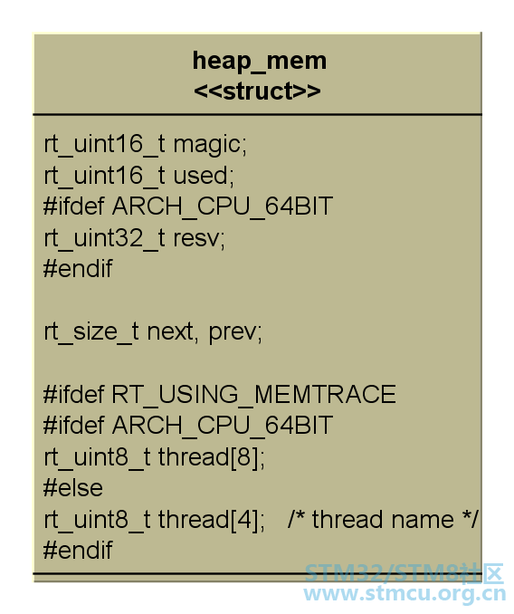

关键数据结构
其堆管理器主要的数据结构为heap_mem。
  • heap_mem9 S( Q. {4 J& @* z! J# x2 k

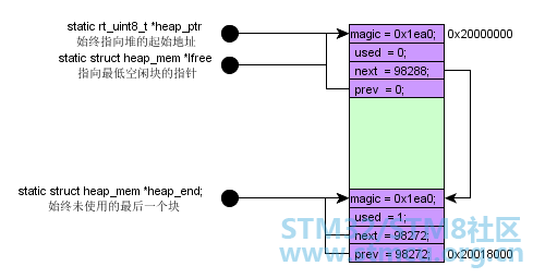

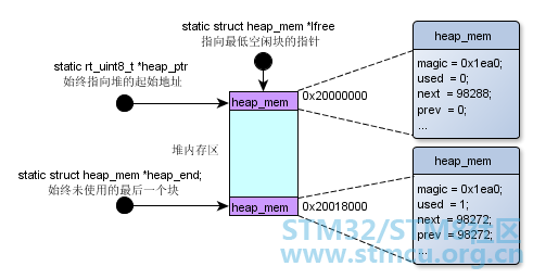

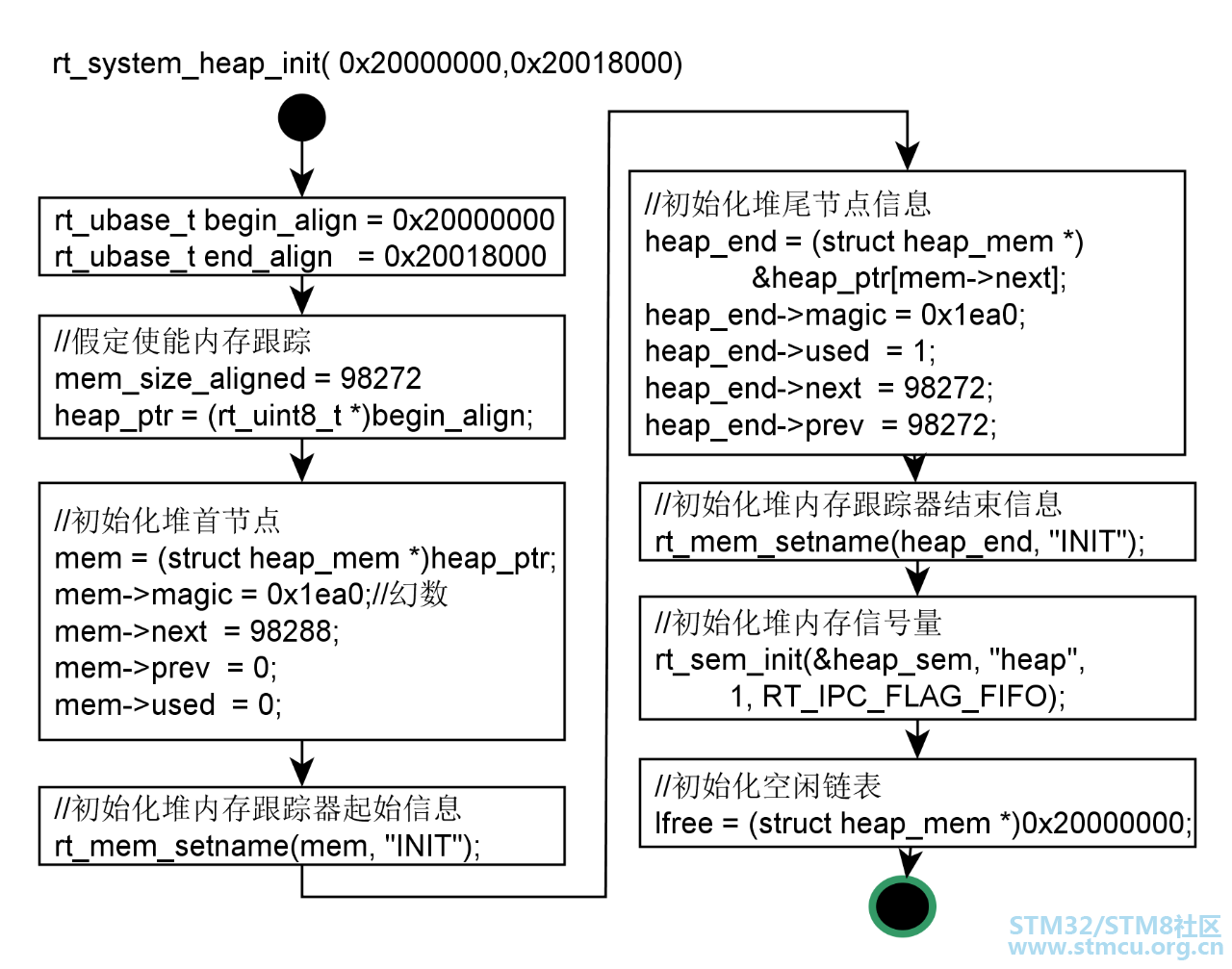

传入链接堆区的内存起始地址,以及结束地址。以STM32为例,传入0x20000000--0x20018000,96k字节
上述rt_system_heap_init( 0x20000000,0x20018000),主要做了下图这么一件事情。
将堆管理头尾描述符进行了初始化,并指向对应的内存地址。用图翻译一下:
技巧点:
  • 利用类型强制转换将内存数据转换为struct heap_mem *。实现了静态双链表的创建
    ( {* R/ Z8 I& Z; U+ N5 ^5 s
mem      = (struct heap_mem *)heap_ptr;
5 }+ @) I$ p6 x8 cheap_end = (struct heap_mem *)&heap_ptr[mem->next];
1 _" ~1 }5 o. g0 a- i
  • 定义heap_mem没有定义使用多少字节为该块的用户数据字节数,节约了内存。是一个比较好的处理方式。
  • 对齐方式可配置,RT_ALIGN_SIZE默认为4字节。8 ^6 E, x  n) n: l( E

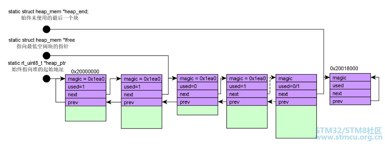

其基本思路,从空闲块链表开始检索内存块,如检索到某块空闲且满足申请大小且其剩余空间至少能存储描述符,则满足了申请要求,则将后续内存头部生成描述,更新前后指针,标记幻数以及块已被使用标记,将该块插入链表。返回申请成功的内存地址。如果检索不到,则返回空指针,表示申请失败,堆目前没有满足要求的内存可供使用。实际上,上述代码在运行时将堆内存区按照下述示意图进行动态维护。
概括一下:
  • heap_ptr总是指向堆起始地址,heap_end总是指向最后一个块,两者配合可以实现边界保护,在释放内存时使用。
  • lfree 总是指向最地址最小的空闲块,因此在动态申请内存时,总是从该块进行检索是否有满足申请要求的内存块可供使用。
  • used=1表示该块被占用,非空闲。used=0表示该块空闲。
  • magic 字段幻数,起始就是一个特殊标记字,与used=0配合,用于检测异常,试想一下如果仅仅用used=0判断块是空闲,则易出错,或者需要加其他的辅助代码,才能保证代码的健壮性。
  • 动态内存管理申请比较慢,需要检索链表,以及额外的内存开销。

怎么使用堆堆区的配置
对于STM32而言,位于board.h
/ * 配置堆区大小,可根据实际使用进行修改 */- E* Q3 }' L6 v& ?: j, `" `
#define HEAP_BEGIN   STM32_SRAM1_START
( ^. C) o6 V+ v7 a) ^1 p2 Q#define HEAP_END     STM32_SRAM1_END0 o9 K, m7 a6 e5 S
3 d7 G3 G* x: ^& d7 ?5 K, Q/* 用于板级初始化堆区 */) ]. `  n0 [1 h  ~
void rt_system_heap_init(void *begin_addr, void *end_addr)
: [; I3 Y! C  w7 f3 N, c- ~- [

  • 理解堆管理器究竟在哪里实现的,C/C++标准库,以及操作系统内核都可能实现堆管理器。
  • RT-Thread的小堆实现是一个比较简单和比较好的学习堆管理的例子,事实上堆的实现还有更复杂的场景,比如基于SLAB堆管理器实现,以及IAR中库的堆实现还需要使用树这个数据结构。
