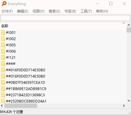

我们知道,在 Windows 下,有一款非常实用的神器,叫作 Everything ,它可以在极短的时间里,搜索出来你所想要的文件/目录,如下图示:
微信图片_20200505224523.gif ! O4 c3 X) ]- ]% M7 c

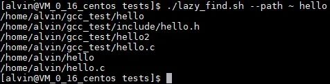

比如,我们想在家目录下搜索包含有 hello 关键字的文件/目录,可以这么运行命令:
$ ./lazy_find.sh --path ~ hello; ]( }# u5 W- x1 i0 G( |
: N, s" v( N7 i& N
运行结果如下:
# x0 X$ ]* ]' f& Y( {9 _% S% x. L+ {* `, }3 h
- B" x- o  l4 v" Q
