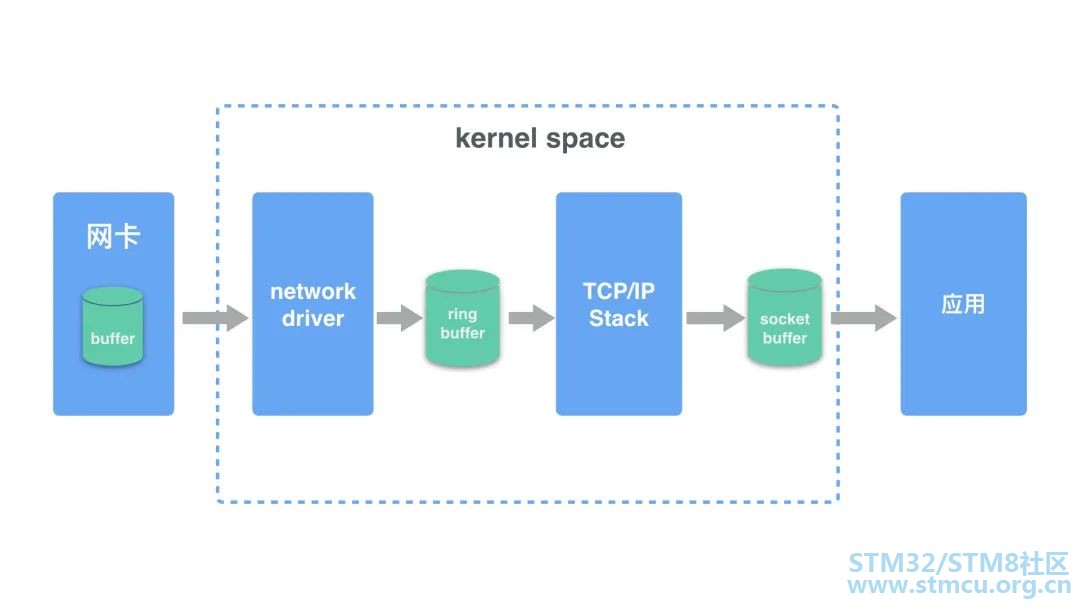

在开始之前,我们先用一张图解释 linux 系统接收网络报文的过程。
; h5 m9 A) [, \; `7 b) Q
  • 首先网络报文通过物理网线发送到网卡
  • 网络驱动程序会把网络中的报文读出来放到 ring buffer 中,这个过程使用 DMA(Direct Memory Access),不需要 CPU 参与
  • 内核从 ring buffer 中读取报文进行处理,执行 IP 和 TCP/UDP 层的逻辑,最后把报文放到应用程序的 socket buffer 中
  • 应用程序从 socket buffer 中读取报文进行处理

在接收 UDP 报文的过程中,图中任何一个过程都可能会主动或者被动地把报文丢弃,因此丢包可能发生在网卡和驱动,也可能发生在系统和应用。
