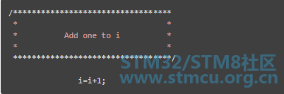

+ _5 q/ B6 q& N1 X6 K) v4 a, z有一个糟糕注释风格的例子:! f( f; c# ~+ Y6 _% O( s
. I+ v, U* @% }3 t7 f0 \4 O还有更糟糕的做法:
/ q* i0 d: x" k4 c3 }3 u. a& o8 r, N, h8 U# L1 \$ z* n
# K& l8 L3 n, C2 W- R8 Y先不要嘲笑,等到在现实中看到再去吧。
) k! X4 G0 ]" X2 V, V或许除了诸如重要数据结构的声明(对数据的注释通常比对算法的更有帮助),这样至关重要部分之外,需要避免对注释的“可爱”排版和大段的注释;基本上最好就不要写注释。如果代码需要靠注释来说明,那最好的方法是重写代码,以便能更容易地理解。这就把我们带到了复杂度。( u/ P! c, T/ x1 K
