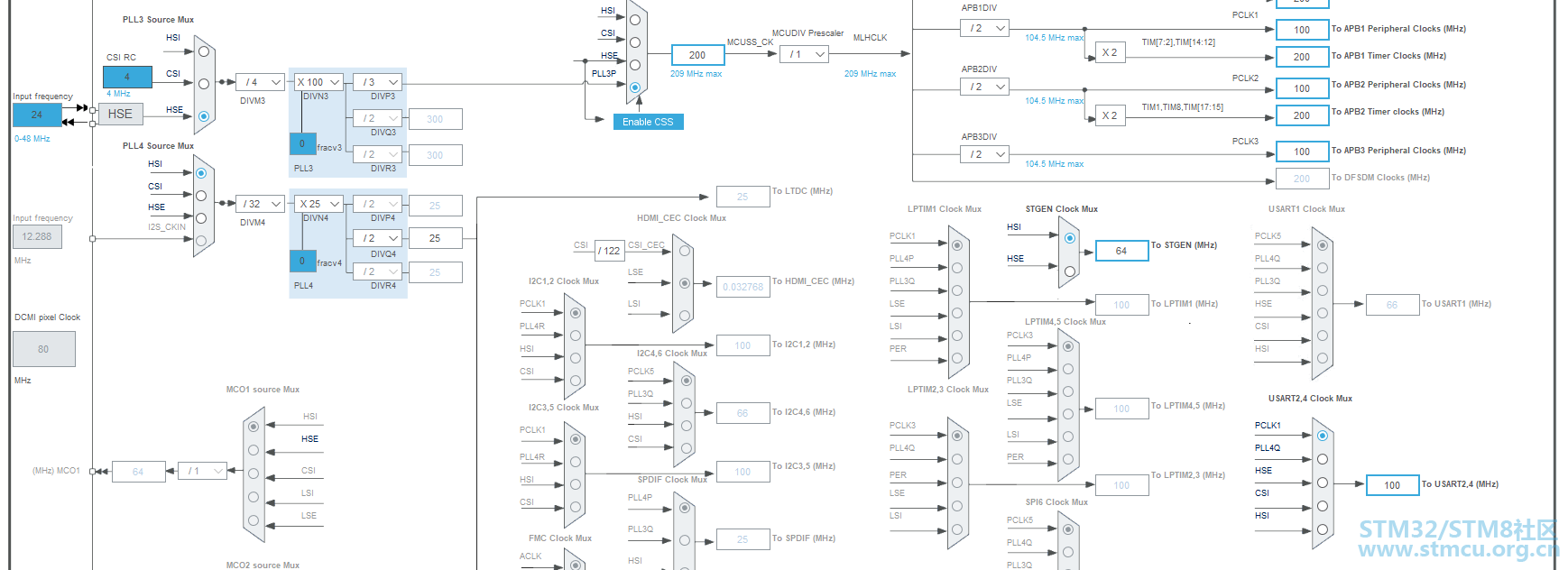

想求助一下STM32MP157AAAx的MCU开发资料,最近用IDE配置这款芯片的uart开发,配置了时钟和uart,用串口调试助手调试,一直没有输出,下面是我添加的部分代码,调试了蛮久不知道问题出在那里,有没有哪个大神指导一下啊
  1. /* Initialize all configured peripherals */
  2.   MX_GPIO_Init();
  3.   MX_UART4_Init();
  4.   /* USER CODE BEGIN 2 */
  5.   /* USER CODE END 2 */
  6.   /* Infinite loop */
  7.   /* USER CODE BEGIN WHILE */
  8.   while (1)
  9.   {
  10.     /* USER CODE END WHILE */
  11.           HAL_UART_Receive(&huart4,&ch,1,0xffff);
  12.           HAL_Delay(1000);
  13.           HAL_UART_Transmit(&huart4,&ch,1,0xffff);
  14.           HAL_Delay(1000);
  15.     /* USER CODE BEGIN 3 */
  16.   }

先检查硬件有没有问题  在看程序  时钟配置  波特率  引脚配置
代码太少  也看不出问题  影响收发的地方很多  要依次排除

可以先点个灯之类的,看芯片是否正常工作。
