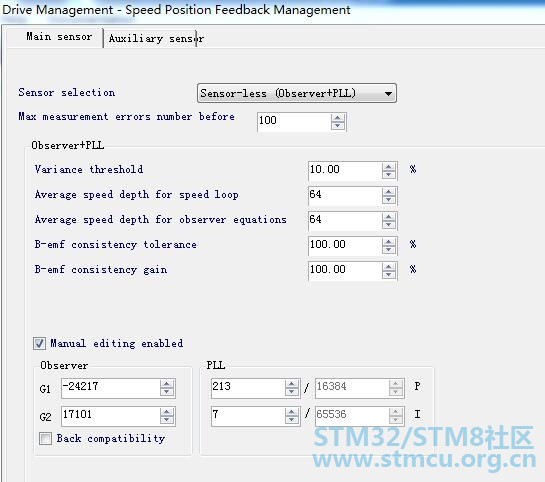

三、调试补充说明+ n: B' i# I' v0 }; S% p
最好先确定下电机参数(电机找电机厂或自己测试或用我们IPM05F+NUCLEO-F303RE板子进行测试)。
7 |5 a1 t- m# p首先,需要再次确认ST MC Workbench中所有设置的参数是否和实际的硬件
, b. I+ C9 ?) S! k8 [# ~) ]参数一致:如电机的相关参数,驱动部分的参数,单片机IO设置等。) m0 U5 i6 F3 S8 I$ Y7 m; R
• 如果有其中任意一个参数设置错误,可能导致电机永远也无法正确启动。8 J2 u8 O2 `1 y% B! T  l7 ?
• 如果有需要,可以让电机运行在开环模式,来测量Tnoise和Trise相关参数。, d9 Q* W# h8 g
如果启动后立即出现硬件过流保护,可能由以下原因导致:
$ E$ x9 F6 S" k1 `9 P9 Q9 W1 z• 选择了错误的电流采样方式
; ]5 l' g# \6 @2 b9 \' e% l0 e• 选择了错误的电流采样参数:如取样电阻值,放大倍数, ICS增益, Tnoise, Trise等.
+ @$ E  p& o; ]1 w• 电流环的调节带宽过高:3电阻采样建议为2000rad/s, 单电阻采样建议为1000rad/s- {$ R2 J+ O9 A% b7 G6 v
• 由于布线受到干扰而导致误触发硬件过流保护,需要检查硬件设计。( O* K6 C3 ^7 }# D
如果出现电机只动一下,但是没有加速动作:
7 @. g  s- |3 o• 这种问题一般是因为开环电流不够大导致无法拖起转子加速,有时出现开环启动完成,( e' D. r5 s; _
但报启动失败故障,这时:% z: [& \3 _# C+ T) u
• 需要减低加速率,或提高开环启动电流
" V/ N& }+ w* D0 x如果以上方法可以解决,但是不能保证100%有效,请尝试增加定位功能。1 t/ j; e4 s$ m, g( S/ F: [* p
7 A3 B3 f: E! P9 U: R* {2 P; b! U如果转子可以转动并且有加速动作,但是还是会停止并且报“速度反馈失败”错误,可能由以下原因导致:
! l% u  ]# K6 z   • 启动成功的限制条件过于宽松导致过早切入闭环。
7 P' r% r% p4 Y3 P6 F) l   • 如下的方法可以解决这样的问题:
  H9 ~. h1 L2 {   • 提高“连续成功启动输出测试”值,正常情况下请不要大于5。0 G/ s1 ]% P; w1 m' D
   • 提高最小启动输出速度。
: @+ S3 v* }: J! ~' f如果采用 以上方法导致开环的最终速度过高,或没有解决问题,可以尝试以下方法:$ I2 T% u  ]% Q. P" j: X0 T9 l& ^
   • 减少观测器的增益G2,它可以降低扰动对速度反馈的影响。4 C) }) G& k: Z  Z5 `
   • 通常G2应该按照/2,/4,/6,/8方式来减少。% D- ~3 D/ R8 r5 q1 e
   • 放宽观测器的收敛条件,这样使观测器更容易收敛:
, o2 t" w, t1 Y9 ]0 \   • 使用新的电机库,可以设置速度变化波动为80%(PLL) ,或400%(Cordic)。
6 O! o0 ^7 Z' |. {. K/ {( W   • 这种情况下需要增加反向电动势幅度与估算速度一致性的检查。# z" s* |" @2 S$ K; L6 S5 `6 ^
   • 更改速度/扭矩的爬升率:根据实际负载和转子的惯性等情况,让加速度更加柔和,防止突然加速导致对反向电动势估算的扰动。
7 T( ~+ l5 |, Z: W+ B无感启动G2增益修改界面:) K% b: l; `9 S* ~7 ?5 Q

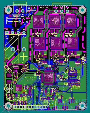

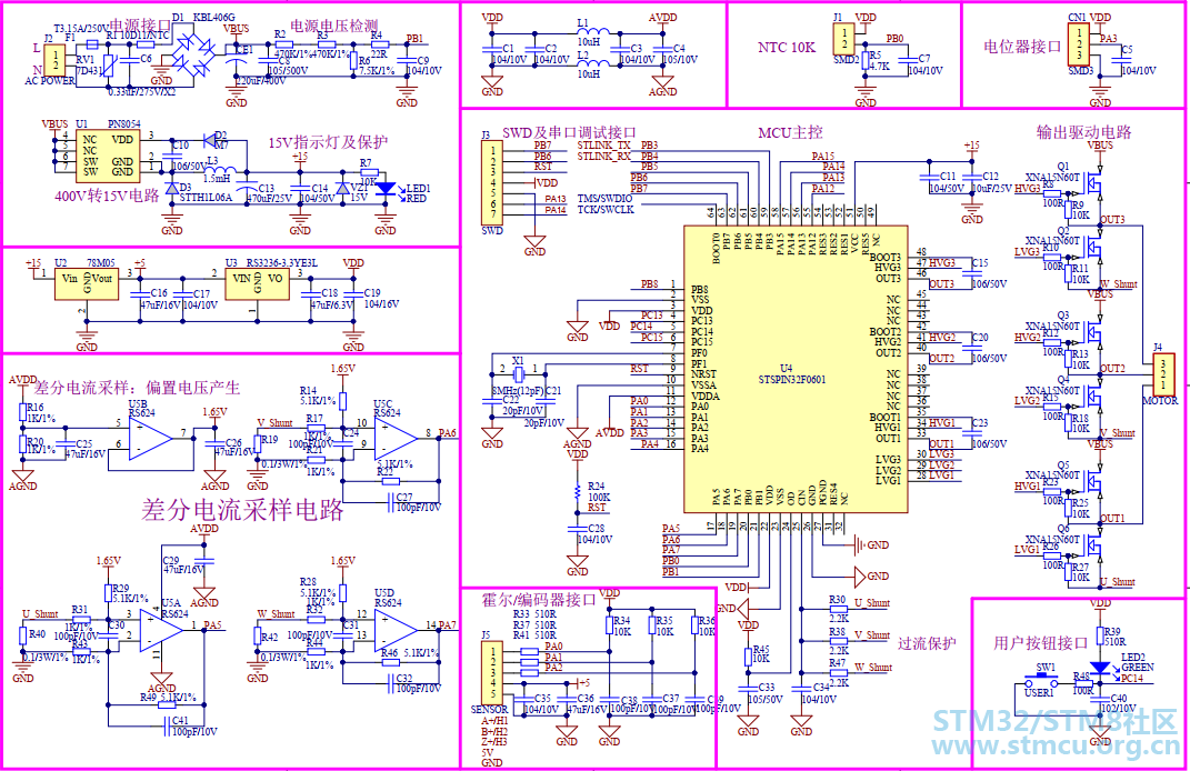

5V稳压电路:就给霍尔传感器或编码器供电用,如果是无感启动不用;
$ I0 h/ s# y1 ^! w4 W   尽量选择高频率DCDC的转换芯片,频率越低更容易引入一些噪声;1 j  e4 M' g1 h- j  i, |
   母线电容:100uF对应1A左右,有空间的尽可能大;
# n  R( ^& q( U0 w- Z: P   IGBT:选的是国产600V/15A,国产IGBT最好留至少5倍余量,也就是尽量不要超过3A,如果是进口IGBT模块至少3倍余量;
  T1 n" W" q% S   合金电阻:选用的是纯合金电阻,非普通的功率电阻。
/ ?/ B4 p5 s7 e  o3 B$ ~5 Q, T1.2硬件布线
7 w3 f3 e! z! C   电流采样一定要采用差分走线;特别是地线(电流采样电路适当的加滤波电容);& p5 @' I9 a( ?7 F6 L+ k* c/ w
   PWM输出线和电流采样线尽量不要交叉;
: c) C( a# U  k1.3安全说明! o& ?3 [$ ^( V) S# m3 [

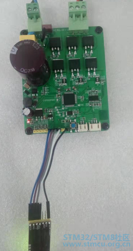

mmuuss586 回答时间:2020-5-15 13:52:07
板子
# q+ s1 p/ [" Q0 x2 cV+或AC L:接电源正+
" S# ]& S9 T- \- GV-或AC N:接电源正-  _0 y" t* |" R2 P% w7 Q
U:接电机U或A
8 o0 p2 a6 Z# u, l7 g6 b5 D4 ZV:接电机V或B
# M" K8 o1 i1 N/ aW:接电机W或C' D* g" S+ C: G# a
HA:接电机霍尔传感器U或编码器A(对应550W伺服电机编码器:4脚)7 Q8 e9 `9 z, B
HB:接电机霍尔传感器V或编码器B(对应550W伺服电机编码器:3脚)1 e- M. ^/ }$ x5 E7 T
HC:接电机霍尔传感器W(对应550W伺服电机编码器:2脚)
- g3 B) z! p$ a6 |GND或0V:接电机传感器接口GND(对应550W伺服电机编码器:5脚)8 g% O4 B8 K4 J+ D+ {2 f) [
+5:接电机传感器接口5V(对应550W伺服电机编码器:14脚)7 C$ i3 V9 |4 a2 h
ST LINK的SWD及串口接线说明:4 k& S6 ~% J" D3 J( e+ f! v
按上图所示一对一接线即可(ST LINK背面朝向),RST和3.3V电源可不接。, Z- N4 B! q' A% B- b4 @

一、硬件说明
1.1图纸说明9 d8 F; Z3 {! u# D2 w
' d2 E% K: f& v
