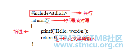

良好习惯之规范
  • 一个说明或一个语句占一行,例如:包含头文件、一个可执行语句结束都需要换行。
  • 函数体内的语句要有明显缩进,通常以按一下Tab键为一个缩进。
  • 括号要成对写,如果需要删除的话也要成对删除。
  • 当一句可执行语句结束的时候末尾需要有分号。
  • 代码中所有符号均为英文半角符号。
    8 |. _! E: V5 \( @
微信图片_20200519112846.png , B; ~$ O8 V) N& f- c* ~

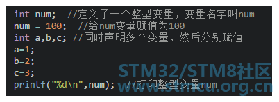

变量及赋值: E1 G$ ?' O/ K; O* q8 r5 q- e
3 l  d2 z0 g# ^0 s- L/ Q
/ `$ y" x; l# k- `( {5 g
变量就是可以变化的量,而每个变量都会有一个名字(标识符)。变量占据内存中一定的存储单元。使用变量之前必须先定义变量,要区分变量名和变量值是两个不同的概念。
变量定义的一般形式为:数据类型 变量名;
多个类型相同的变量:数据类型 变量名, 变量名, 变量名...;
注意:在定义中不允许连续赋值,如int a=b=c=5;是不合法的。& D; n8 n# d3 d! X  K
变量的赋值分为两种方式:
  • 先声明再赋值
  • 声明的同时赋值

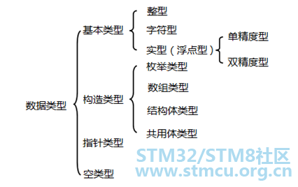

基本数据类型
% ~1 T$ R; {5 L) R) B9 _1 C# V" O4 t
+ v7 R9 M" i4 d8 H% L
C语言中,数据类型可分为:
  • 基本数据类型
  • 构造数据类型
  • 指针类型
  • 空类型四大类
    ! B; y$ g, H7 C8 a
最常用的整型, 实型与字符型(char,int,float,double):
整型数据是指不带小数的数字(int,short int,long int, unsigned int, unsigned short int,unsigned long int):
注:
  • int short int long int是根据编译环境的不同,所取范围不同。
  • 而其中short int和long int至少是表中所写范围, 但是int在表中是以16位编译环境写的取值范围。
  • 另外 c语言int的取值范围在于他占用的字节数 ,不同的编译器,规定是不一样。
  • ANSI标准定义int是占2个字节,TC是按ANSI标准的,它的int是占2个字节的。但是在VC里,一个int是占4个字节的。

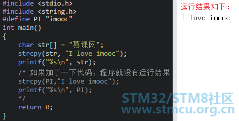

不可改变的常量
在程序执行过程中,值不发生改变的量称为常量。
mtianyan: C语言的常量可以分为直接常量和符号常量。
  • 直接常量也称为字面量,是可以直接拿来使用,无需说明的量,比如:
    # x$ _# w0 P/ m' Z' |0 Y. v
    • 整型常量:13、0、-13;
    • 实型常量:13.33、-24.4;
    • 字符常量:‘a’、‘M’
    • 字符串常量:”I love imooc!”
      . J/ }7 Z  ?' J- h  v" d- @6 M1 J
在C语言中,可以用一个标识符来表示一个常量,称之为符号常量。符号常量在使用之前必须先定义,其一般形式为:
#define 标识符 常量值
1 P4 f  L  Z$ O0 a
#include <stdio.h>
2 X4 b, p0 i; A% C7 p, M" I- j#define POCKETMONEY 10    //定义常量及常量值
. u: p1 e# j% {( a) g9 N4 _: u$ Lint main()6 n) F1 j+ N! @& [8 q, g
( t0 a- K" f6 [/ w# M* Y5 e    // POCKETMONEY = 12;  //小明私自增加零花钱对吗?
& ~5 b3 T% ~. g4 g0 u2 d    printf("小明今天又得到%d元零花钱\n", POCKETMONEY);
% C/ A! ?* |, W: k, B+ H    return 0;  ( N- I; d5 r0 X1 ^& D' j
}6 Q2 y$ v7 d5 I- E
9 U, \0 l8 c: n. p
符号常量不可以被改变。

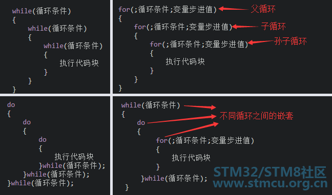

分支结构之嵌套if-else语句
) D  `. e) W/ b1 D6 }' T- F$ E! G% b
- C+ j1 M- `# s% x  B
C语言中嵌套if-else语句。嵌套if-else语句的意思,就是在if-else语句中,再写if-else语句。其一般形式为:
  o& R* o$ \9 k6 f% M
" x' }+ Y! [# Z$ x, C  Q& J: C循环结构之while循环
7 a, q4 F- N8 [5 j3 f+ Z% k6 K7 n3 {; s3 e
) u+ q+ w$ h' H; Q' W+ G
反复不停的执行某个动作就是江湖人称的循环 。
C语言中有三种循环结构,先看一下C语言while循环的结构
其中表达式表示循环条件,执行代码块为循环体。
while语句的语义是:计算表达式的值,当值为真(非0)时, 执行循环体代码块。
  • while语句中的表达式一般是关系表达或逻辑表达式,当表达式的值为假时不执行循环体,反之则循环体一直执行。
  • 一定要记着在循环体中改变循环变量的值,否则会出现死循环(无休止的执行)。
  • 循环体如果包括有一个以上的语句,则必须用{}括起来,组成复合语句。
    $ u  Q1 R* w7 Z4 y
循环结构之do-while循环0 n3 P. e9 Q! T7 b+ ~
! X' J$ s( \$ ~5 P( Y* e' `# j4 p
+ m8 O2 S: C1 Y1 A+ C
C语言中的do-while循环,一般形式如下:
do-while循环语句的语义是:
它先执行循环中的执行代码块,然后再判断while中表达式是否为真,如果为真则继续循环;如果为假,则终止循环。因此,do-while循环至少要执行一
次循环语句。
注意:mtianyan: 使用do-while结构语句时,while括号后必须有分号。

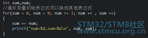

在for循环中:
  • 表达式1是一个或多个赋值语句,它用来控制变量的初始值;
  • 表达式2是一个关系表达式,它决定什么时候退出循环;
  • 表达式3是循环变量的步进值,定义控制循环变量每循环一次后按什么方式变化。
  • 这三部分之间用分号 ; 分开。
    1 z( E4 v5 W- v0 ?4 `0 Q5 e1 _
使用for语句应该注意:
  • for循环中的“表达式1、2、3”均可不写为空,但两个分号(;;)不能缺省。
  • 省略“表达式1(循环变量赋初值)”,表示不对循环变量赋初始值。
  • 省略“表达式2(循环条件)”,不做其它处理,循环一直执行(死循环)。
  • 省略“表达式3(循环变量增减量)”,不做其他处理,循环一直执行(死循环)。
  • 表达式1可以是设置循环变量的初值的赋值表达式,也可以是其他表达式。
  • 表达式1和表达式3可以是一个简单表达式也可以是多个表达式以逗号分割。
  • 表达式2一般是关系表达式或逻辑表达式,但也可是数值表达式或字符表达式,只要其值非零,就执行循环体。
  • 各表达式中的变量一定要在for循环之前定义。

多重循环就是在循环结构的循环体中又出现循环结构。
在实际开发中一般最多用到三层重循环。
因为循环层数越多,运行时间越长,程序越复杂,所以一般用2-3层多重循环就可以了。另外不同循环之间也是可以嵌套的。
多重循环在执行的过程中,外层循环为父循环,内层循环为子循环,
父循环一次,子循环需要全部执行完,直到跳出循环。父循环再进入下一次,子循环继续执行...

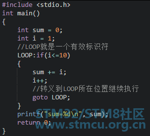

C语言中也有这样的语句,就是goto语句,goto语句是一种无条件分支语句.
goto 语句的使用格式为:
goto 语句标号;

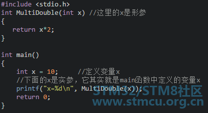

mtianyan: 形参与实参
函数的参数分为形参和实参两种。
  • 形参是在定义函数名和函数体的时候使用的参数,目的是用来接收调用该函数时传入的参数。
    + y9 p# [- Y  d8 t' h% o+ r
就类似小明,说了的话而不实际行动;
  • 实参是在调用时传递该函数的参数。
    5 w5 e/ n# r) L, }! P6 x$ \
就如小刚能实际行动起来。

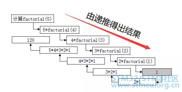

递归函数(一), f: M* W7 B; j0 R% b8 D$ d/ ^. W
递归就是一个函数在它的函数体内调用它自身。
执行递归函数将反复调用其自身,每调用一次就进入新的一层。
注意递归函数必须有结束条件
' T. n6 B. g/ N; m
4 {  O6 j; Q! Q& u递归函数(二)2 d1 `' D$ ?0 ]2 d! ~/ G
5的阶乘这个例子进行一下剖析,看一看他的运算过程:
程序在计算5的阶乘的时候,先执行递推,当n=1或者n=0的时候返回1,再回推将计算并返回。由此可以看出递归函数必须有结束条件。
递归函数特点:
  • 每一级函数调用时都有自己的变量,但是函数代码并不会得到复制,如计算5的阶乘时每递推一次变量都不同;
  • 每次调用都会有一次返回,如计算5的阶乘时每递推一次都返回进行下一次;
  • 递归函数中,位于递归调用前的语句和各级被调用函数具有相同的执行顺序;
  • 递归函数中,位于递归调用后的语句的执行顺序和各个被调用函数的顺序相反;
  • 递归函数中必须有终止语句。
    # F, X9 H5 q7 p( R; s6 T
一句话总结递归:自我调用且有完成状态

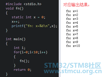

1、用关键字auto定义的变量为自动变量,auto可以省略,auto不写则隐含定为“自动存储类别”,属于动态存储方式。如:
2、用static修饰的为静态变量,如果定义在函数内部的,称之为静态局部变量;如果定义在函数外部,称之为静态外部变量。如下为静态局部变量:
注意:静态局部变量属于静态存储类别,在静态存储区内分配存储单元,在程序整个运行期间都不释放;静态局部变量在编译时赋初值,即只赋初值一次;如果在定义局部变量时不赋初值的话,则对静态局部变量来说,编译时自动赋初值0(对数值型变量)或空字符(对字符变量)。

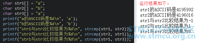

  • strcmp()在比较的时候会把字符串先转换成ASCII码再进行比较,返回的结果为0表示s1和s2的ASCII码相等,返回结果为1表示s1比s2的ASCII码大,返回结果为-1表示s1比s2的ASCII码小,例如:
