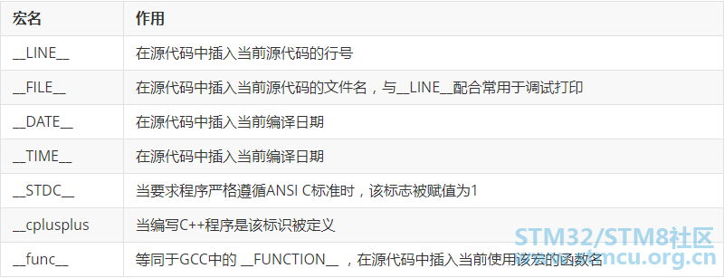

标准预定义宏
使用示例:
fprintf (stderr, "Internal error: "
% ^6 E8 H* l. N# W                 "negative string length "
3 m+ R. C5 |& g& g& [0 Y                 "%d at %s, line %d.",
" X& J, S! U7 a  b% w$ O. N1 y         length, __FILE__, __LINE__);
, L* m2 n. ~% {, Q& W
其他详细的示例可以阅读今日第二篇转载文章,总结的很清晰很详细,这里不重复了。

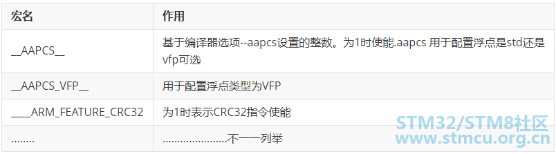

系统预定义宏
不同的编译器或不同的硬件体系结构会定义一些系统相关的预定义宏,以IAR for ARM为例:

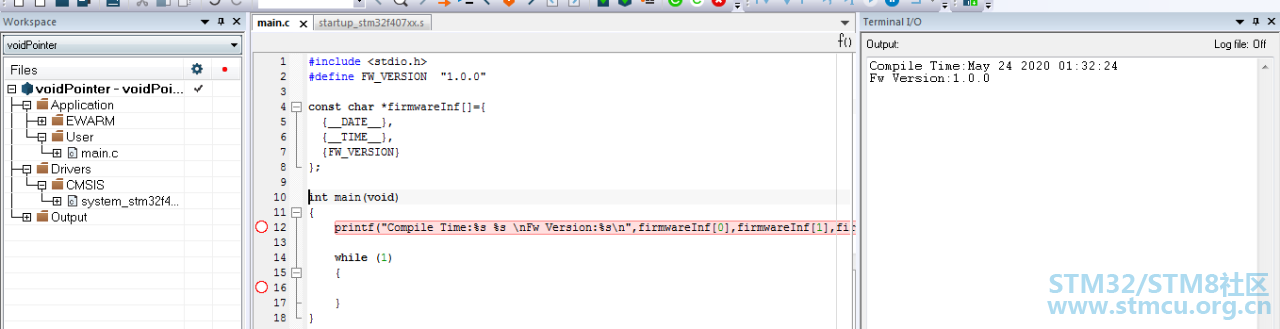

这时就可以直接使用 __DATE__, __TIME__实现将编译时间自动编译进发布的固件中。示例代码如下:
/*IAR for ARM 8.4为例*/
/ G5 k) ?4 S  N* [: p#include <stdio.h>2 P2 T8 M# e) ]( T% F
! v& W5 W8 j8 k4 Z
#define FW_VERSION  "1.0.0"& l7 D" S' ]6 m4 X* @' e) I! q
const char *firmwareInf[]={. ?9 ^1 _5 _6 p6 D
  {__DATE__},
" q' e7 h2 P* y- q; q5 o  S  {__TIME__},' x- l# U1 Q+ z
  {FW_VERSION}; P+ H4 I, {0 C1 X
};0 E$ ^. u9 P, n" R8 Z
, h; r9 e8 a) V4 @) g
int main(void)
. W, i2 `! k& W" i: {{
( q( R' l2 R2 V  A8 Z    printf("Compile Time:%s %s \nFw version:%s\n",firmwareInf[0],firmwareInf[1],firmwareInf[2]);3 h- r: f. R$ H% P: u( Z
& N8 R. F! f: b! W! T    while (1)1 h, \8 N" q; G' x7 j' p5 E
. g, A& F* R6 p* L. I    }
+ s) E$ G4 y0 t; j) y; i* @& L}
% E; r4 Y# [- c
来看下疗效:
