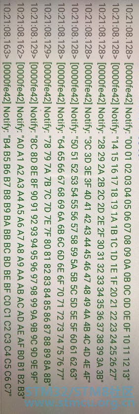

将发送函数改为发送50个字节,请看注释,STM32WB55只能发送20个字节数据(数据:0x01~0x14)。

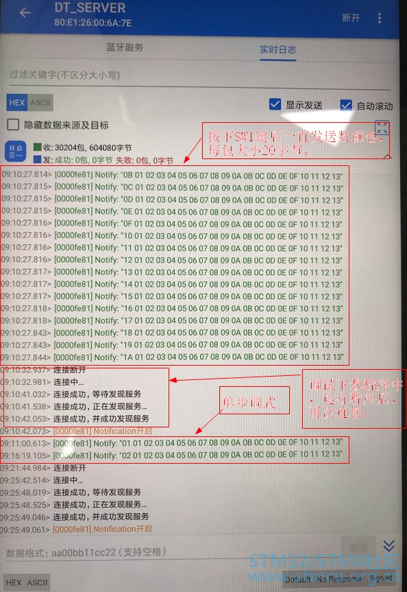

jimmy20080105 回答时间:2020-6-10 09:45:16
STM32Cube_FW_WB_V1.7.0\Projects\P-NUCLEO-WB55.Nucleo\Applications\BLE\BLE_DataThroughput:
使用该例程,手机端蓝牙助手不能发现“DT_SERVER”
STM32Cube_FW_WB_V1.3.0\Projects\P-NUCLEO-WB55.Nucleo\Applications\BLE\BLE_DataThroughput:
使用该例程,手机端蓝牙助手可以发现“DT_SERVER”。
按下开发板上的SW1键后,设备一直发送数据。直到再次按下SW1键后停止发送,SendData()--》DTS_STM_UpdateChar()返回BLE_STATUS_SUCCESS后一直请求发送,UTIL_SEQ_SetTask(1 << CFG_TASK_DATA_TRANSFER_UPDATE_ID, CFG_SCH_PRIO_0);。
但是请求发送的字节数为240字节。DataTransferServerContext.TxData.Length = DATA_NOTIFICATION_MAX_PACKET_SIZE; (240)
发送流程如下:
SendData()-》DTS_STM_UpdateChar()-》TX_Update_Char()--》
  ret = aci_gatt_update_char_value(
                                   aDataTransferContext.DataTransferSvcHdle,
                                   aDataTransferContext.DataTransferTxCharHdle,
                                   0, /* charValOffset */
                                   pDataValue->Length, /* charValueLen */  这里的Length=240,调试时确定。
                                   (uint8_t *) pDataValue->pPayload);
