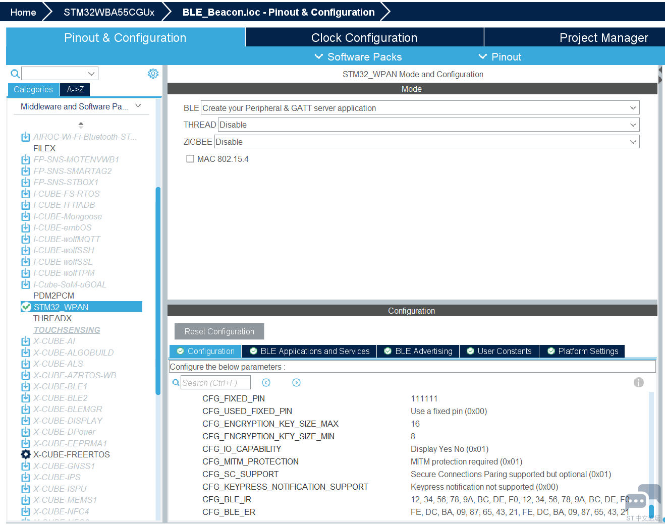

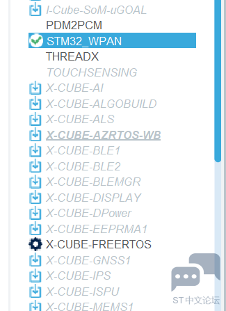

使用CubeMX配置STM32WBA55CG为什么中间件freertos被替换为了 Xcube freertos 它与非无线系列MCU的freertos有什么区别?

xmshao 最优答案 回答时间:2025-3-31 16:02:01
X-CUBE-FREERTOS是一个专门为STM32Cube环境中的特定系列微控制器(STM32C0、STM32H5、STM32U5和STM32WBA系列)提供的FreeRTOS软件扩展包。
X-CUBE-FREERTOS针对特定系列微控制器进行了优化,确保最佳性能和兼容性。标准FreeRTOS可能需要额外的配置和集成工作,而X-CUBE-FREERTOS已经完成了这些工作。
X-CUBE-FREERTOS提供了适用于特定评估板的示例代码,帮助开发者快速上手。标准FreeRTOS可能没有针对特定硬件的示例代码,需要开发者自己进行适配。
也就是说,freertos还是那个freertos,只是简化了FreeRTOS在这些微控制器上的使用和配置。通过使用X-CUBE-FREERTOS,开发者可以快速上手,减少学习或
开发应用的时间和成本。
