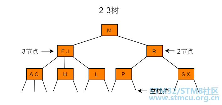

2-3树运行每个节点保存1个或者两个的值。对于普通的2节点(2-node),他保存1个key和左右两个自己点。对应3节点(3-node),保存两个Key,2-3查找树的定义如下:
  • 要么为空,要么:
  • 对于2节点,该节点保存一个key及对应value,以及两个指向左右节点的节点,左节点也是一个2-3节点,所有的值都比key要小,右节点也是一个2-3节点,所有的值比key要大。
  • 对于3节点,该节点保存两个key及对应value,以及三个指向左中右的节点。左节点也是一个2-3节点,所有的值均比两个key中的最小的key还要小;中间节点也是一个2-3节点,中间节点的key值在两个跟节点key值之间;右节点也是一个2-3节点,节点的所有key值比两个key中的最大的key还要大。
    ' P9 v" P) F! X: g9 M- E$ K

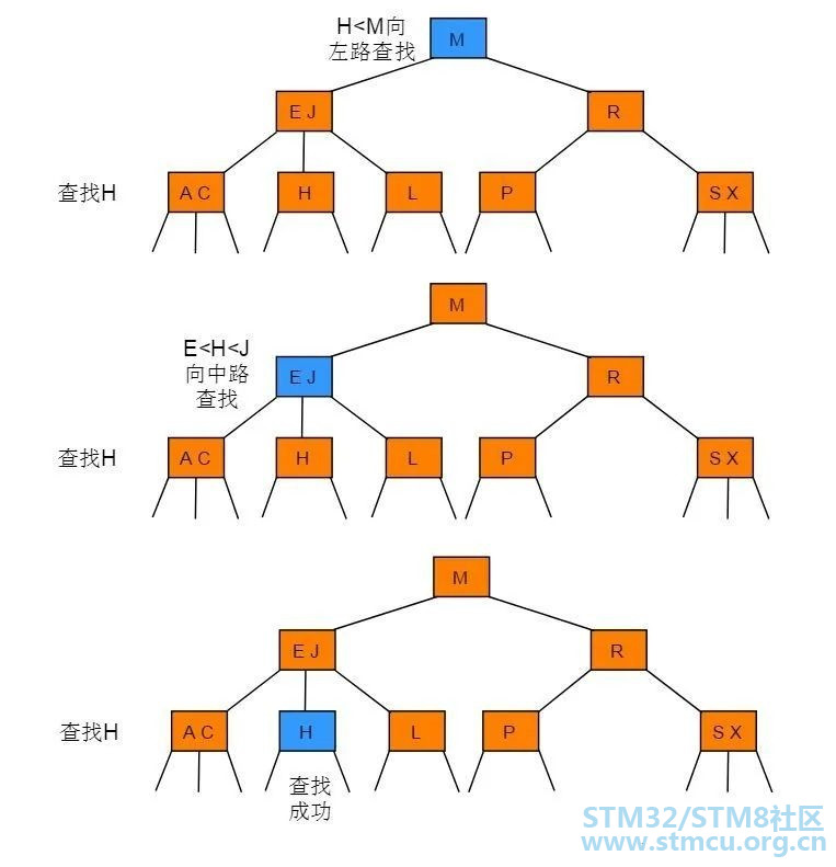

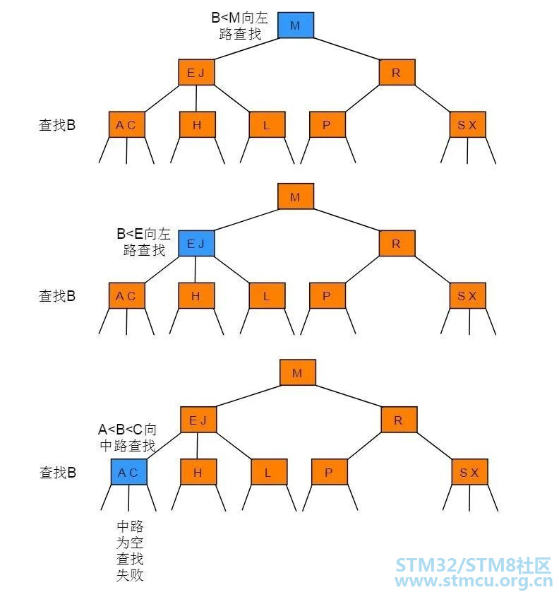

算法思路:
要判断一个键是否在树中,我们先将它和根结点中的键比较。如果它和其中的任何一个相等,查找命中。否则我们就根据比较的结果找到指向相应区间的链接,并在其指向的子树中递归地继续查找。如果这是个空链接,查找未命中。
微信图片_20200529113307.jpg 2-3 树中查找键为H的节点 微信图片_20200529113310.jpg 2-3 树中查找键为B的节点

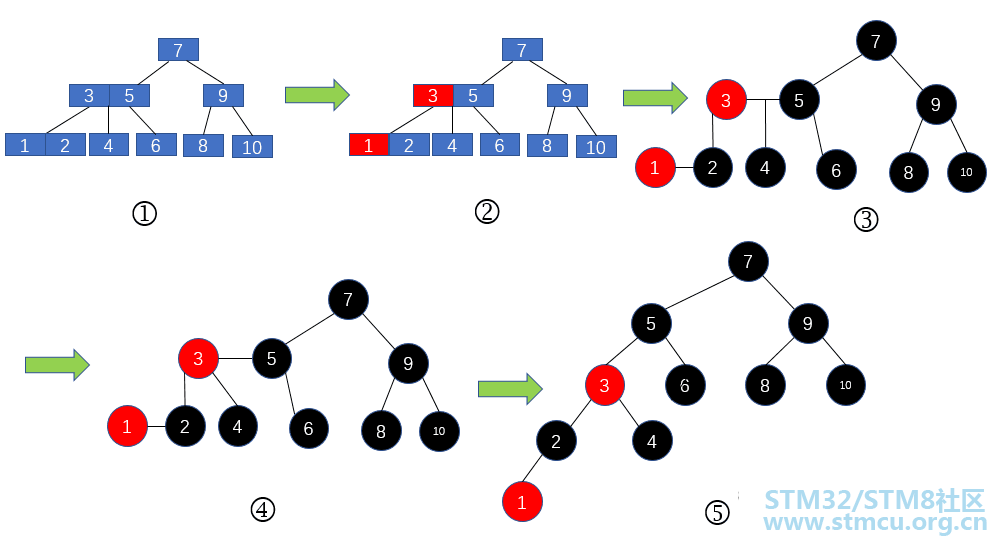

8 红黑树
2-3查找树能保证在插入元素之后能保持树的平衡状态,最坏情况下即所有的子节点都是2-node,树的高度为lgn,从而保证了最坏情况下的时间复杂度。但是2-3树实现起来比较复杂,于是就有了一种简单实现2-3树的数据结构,即红黑树(Red-Black Tree)。
理解红黑树一句话就够了:红黑树就是用红链接表示3-结点的2-3树。
现在我们对2-3树进行改造,改造成一个二叉树。怎么改造呢?对于2节点,保持不变;对于3节点,我们首先将3节点中左侧的元素标记为红色,然后我们将其改造成图3的形式;
再将3节点的位于中间的子节点的父节点设置为父节点中那个红色的节点,如图4的所示;最后我们将图4的形式改为二叉树的样子,如图5所示。图5是不是很熟悉,没错,这就是我们常常提到的大名鼎鼎的红黑树了。如下图所示。
微信图片_20200529113314.png 2-3树转红黑树

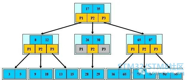

如:(M=3) 微信图片_20200529113316.jpg
算法思路:
从根结点开始,对结点内的关键字(有序)序列进行二分查找,如果命中则结束,否则进入查询关键字所属范围的儿子结点;重复,直到所对应的儿子指针为空,或已经是叶子结点;
  • 关键字集合分布在整颗树中;
  • 任何一个关键字出现且只出现在一个结点中;
  • 搜索有可能在非叶子结点结束;
  • 其搜索性能等价于在关键字全集内做一次二分查找;
  • 自动层次控制;3 }5 C- W& C) E+ N+ P; z' O
      g% U  h: Z0 {& L$ l* x3 ?1 z

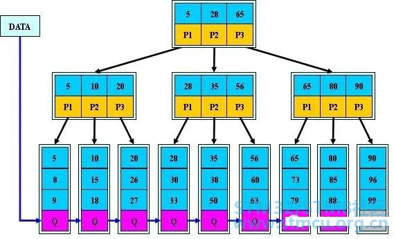

B+树:
B+树是B树的变体,也是一种多路搜索树:
其定义基本与B-树同,除了:
  • 非叶子结点的子树指针与关键字个数相同;
  • 非叶子结点的子树指针P,指向关键字值属于[K, K[i+1])的子树, B树是开区间
  • 为所有叶子结点增加一个链指针;
  • 所有关键字都在叶子结点出现;
    # v! a- H5 g$ F% T6 v- D
    ; e2 ^# d3 |1 K1 a& U& [
如:(M=3)
微信图片_20200529113320.jpg 1
算法思路:
B+的搜索与B树也基本相同,区别是B+树只有达到叶子结点才命中(B树可以在 非叶子结点命中),其性能也等价于在关键字全集做一次二分查找;
  • 所有关键字都出现在叶子结点的链表中(稠密索引),且链表中的关键字恰好是有序的;
  • 不可能在非叶子结点命中;
  • 非叶子结点相当于是叶子结点的索引(稀疏索引),叶子结点相当于是存储(关键字)数据的数据层;
  • 更适合文件索引系统;
