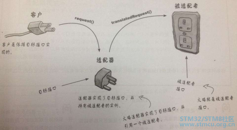

    通俗的讲,适配器模式是将一个类的接口转换成客户希望的另外一个接口,在我们编写程序的时候,尤其是在我们使用到单片机做项目的时候,经常会用到。
    但是往往我们做项目写程序的时候,并没有想到那么多,如果在不带操作系统的情况下,想要整个框架易于移植,易于理解,那么我们真的需要好好想想这个设计模式怎么写了。
    下面我根据自己的项目经验,来说说适用于单片机的接口适配器模式的实现。大佬勿扰,多多指教。
