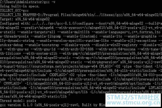

编译器,VSCode只是个编辑器,C语言编译器要另外下载安装,笔者使用的MinGW64,安装好后一定不要忘记配置好环境变量,可以使用gcc -v确认编译器是否配置好。

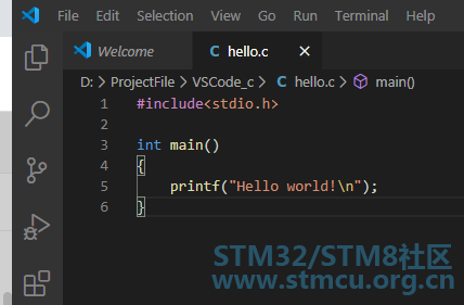

新建C文件,熟悉的HelloWorld。
这个时候可以使用命令行运行,VSCode菜单栏Terminal--->new Termial   如下进入目录直接运行。

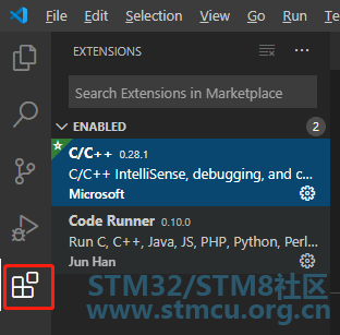

打开VSCode 安装下面俩个插件
安装好后选中c文件点击VSCode右上放的三角或者使用Ctrl+Alt+N即可运行。运行结果如下

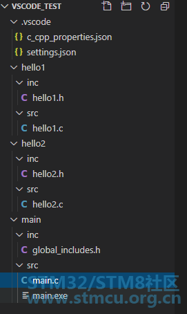

上面讲述的都是单个文件的时候运行,从上面了解到其实Code Runner只是代替你手动输命令,当你需要少量的多文件运行,可以更改settings.json的gcc命令来实现。以如下目录结构为例,VSCode打开工作目录,

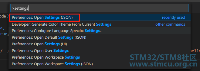

Ctrl+Shift+P  搜索settings  打开JSON文件
把settings.json 修改如下:

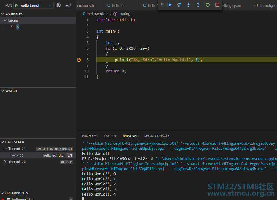

配置完成后选择待调试的目标文件,按F5就可以调试代码。

和上面配置CodeRuner的Settings.json一样当少量文件时我们可以简单的修改tasks.json中的gcc命令实现。以前文的目录结构为例修改后的tasks.json:
