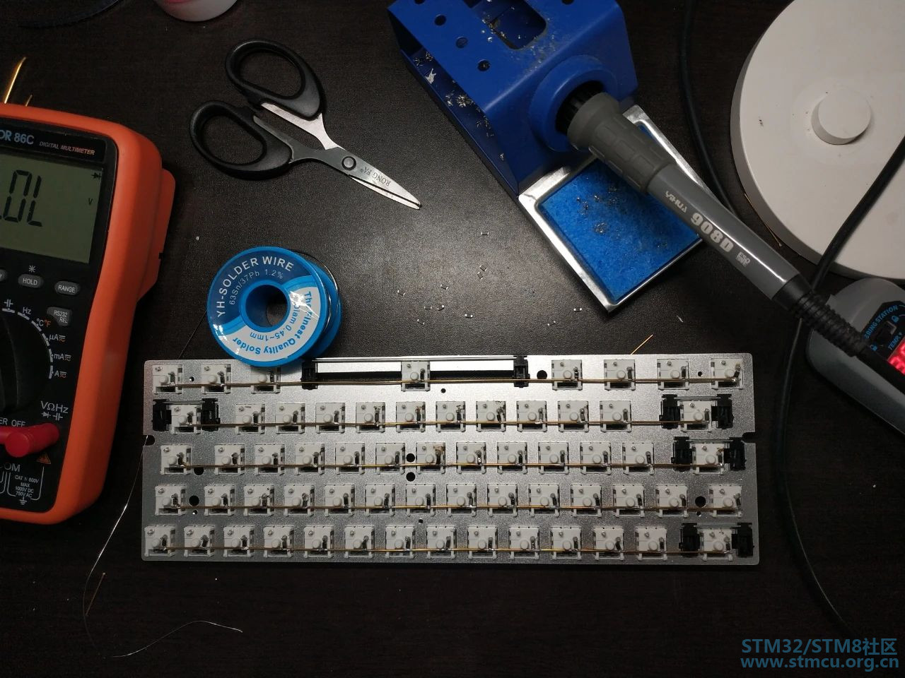

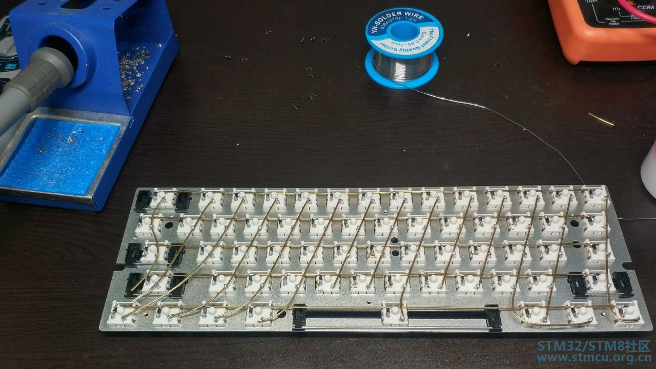

8 ~$ |* N" {; ]- r3 [0 [1. 手工「焊」接键盘% Z1 y. C" i' C
下面这些图展示了作者对这些键盘内部结构的改造。
9 y& A. z2 `5 g' w! y+ W
! _+ m8 ]: Z/ A2 o' A去掉键盘帽扣,作者用焊丝把关联按键连接起来,达到下图这样的效果。9 V* k; d& y- p% ~
# s, ?( w/ w/ P5 _

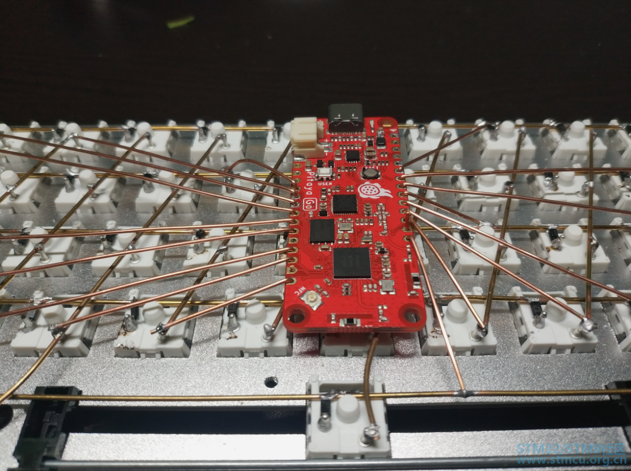

最后,作者把一个能够运行 Python 的开源控制板连接到键盘上。最终图示如下。
: n2 p2 ]: i0 e( T5 P
, {( H( \" N. D

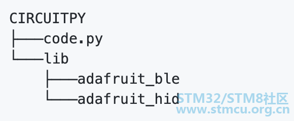

0 d. A7 j4 C9 F7 J; c# L3 ~3. 下载 CircuitPython 库: k& J! t: \. N4 F/ @
接下来,下载两个 CircuitPython 库:adafruit-ble 和 adafruit-hid,并将它们放入名为 CIRCUITPY 的 USB 驱动器里的 lib 目录中,如下图所示。4 m1 `* |% k' U5 l6 L

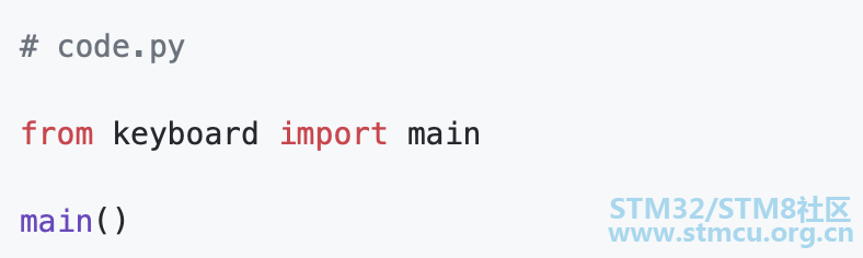

6 u9 j- `0 V. A9 U5 [4. 复制代码4 o- a5 O1 G0 d' Z3 B
最后一步是将 Python 的代码复制到 code.py。重新加载 code.py 后,我们就可以获得一个带有 USB 以及蓝牙的键盘了。

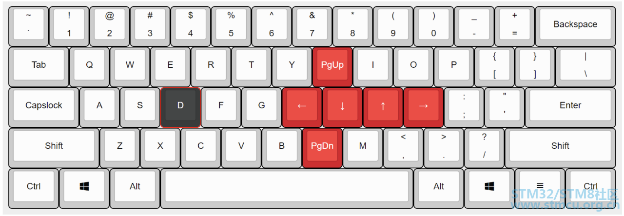

& h6 N1 ^0 V4 B+ ^* t) F, @- {由于使用了 Python 编写键位映射,我们可以很方便地对键位进行个性化定制「以后谁还需要宏编程键盘,大雾」。该项目自带 Tap-key 功能,即按住一个键不放可激活替代功能模式,在 60% 键盘上扩展出更多键位。我们只需将 keyboard.py 与 keycodes.py 复制到 CIRCUITPY 目录下,之后修改 code.py 导入新键盘,即可将按键 D 用作导航。

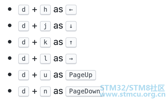

7 G) ~6 U3 @$ T- X当仅想要输出 D 时快速敲击即可,而按住 D 不放则激活导航功能,变化后的键位如下图所示。
* d5 B3 N) \" o3 d, U
( b4 D% T/ s) U$ k) ]2 A# ^$ E1 ?此时 H、J、K、L 键分别被映射为上下左右方向键,而 U 与 N 则被映射为 PgUp 和 PgDn。
; |  v" o) F! r- f6 |) U
* h+ r4 x  i: B' b+ Y另外还支持同时按住两个键(间隔小于 25 毫秒)激活替代功能模式,以及按住「;」键作为 Ctrl。  U( h! k2 r4 o2 M: U

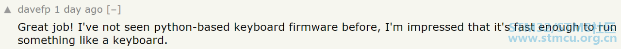

- g( u5 m( d; Q4 v  O这个项目在 hackernews 和 twitter 上都引来了不少人围观。多数人认为这是一个非常有创意的想法,之前没见过这种操作。  `- A3 O- q+ H# W2 i7 u
5 [6 i( T2 x7 o& X, a4 p1 t

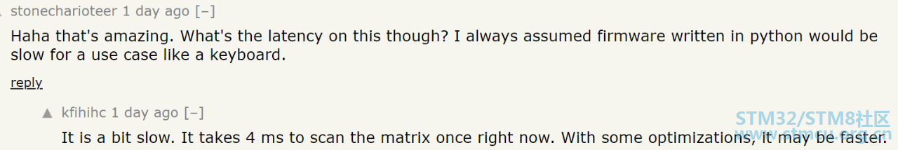

但鉴于作者在项目中用的语言是 Python,大家不免担心起速度问题。对此,作者回复称,「确实有点慢,现在扫描一次矩阵需要 4 毫秒,但优化之后速度会有提升。」

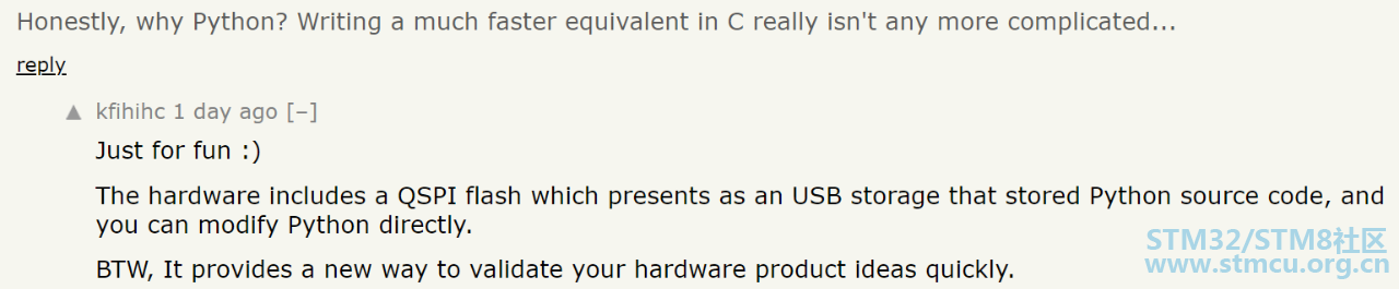

既然用 Python 速度慢,那为什么不用 C 语言写呢?也没有多复杂啊。作者表示,「项目中的硬件包含一个 QSPI 闪存,它是一个 USB 存储,用来保存 Python 源代码,你可以直接改 Python 代码。而且,使用 Python 为快速验证硬件产品的创意提供了一个新的方式。」$ z0 W: Y  e$ U6 `

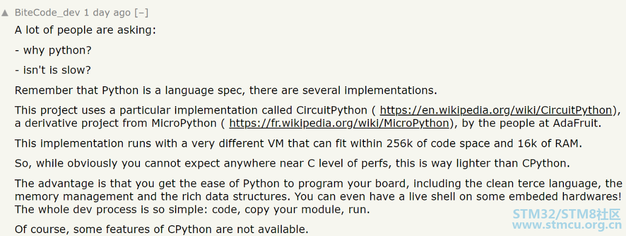

2 A& u" {2 d7 r0 o除此之外,也有人帮作者补充了使用 Python 的好处。ta 指出,这个项目用到的 CircuitPython 实现使用一个非常不同的 VM 运行,虽然不能指望它接近 C 的性能,但相比 Cpython 要轻量化得多。整个开发过程也会简单得多。; w, D2 x+ k( O9 N9 \- Z9 ^* G/ t
