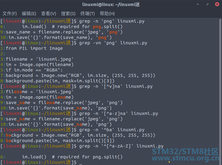

2、实例:
5 ?! b5 t2 u$ k! ?1)查找包含“png”的行* z7 @# y% |! x4 u& L1 o, i
  • [linuxmi@linux:~/linuxmi迷]$ grep -n 'png' linuxmi.py
    1 j# H" O/ K5 Z: _; g
2)查找不包含“png”的行
  • [linuxmi@linux:~/linuxmi迷]$ grep -vn 'png' linuxmi.py" r* _. k0 L2 d; \. l$ J* r4 X0 U
3)查询na前面不是v的字符串
  • [linuxmi@linux:~/linuxmi迷]$ grep -n '[^v]na' linuxmi.py) V( y9 I/ S6 }, w9 P, U6 E  t
4)查询na前面不是小写字母的字符串
  • [linuxmi@linux:~/linuxmi迷]$ grep -n '[^a-z]na' linuxmi.py# F) t9 T& z3 B! J
5)^匹配以某个字符开头的行。查询以ba开头的字符串
  • [linuxmi@linux:~/linuxmi迷]$ grep -n '^ba' linuxmi.py- O: T9 }4 F5 J: h' W
6)[^]匹配未包含的一个任意字符。查询不以字母开头的字符串
  • [linuxmi@linux:~/linuxmi迷]$ grep -n '^[^a-zA-Z]' linuxmi.py
