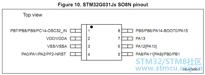

STM32G0 一个引脚对应多个GPIO是怎么配置法?
cruelfox 提问时间:2020-6-10 11:45 /
如图,在 STM32G031 datasheet 上面标注了,多个GPIO可以对应同一个引脚。
那么具体一个pin选择使用哪个GPIO的功能是怎么配置?
我没有找到文档中对应的描述,请知道的指点一下。

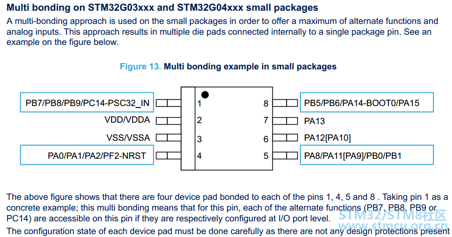

cruelfox 回答时间:2020-6-10 12:38:37
找到描述了,在 dm00443870-getting-started-with-stm32g0-series-hardware-development-stmicroelectronics.pdf 里面说了
意思就是这几个I/O都连到芯片封装同一引脚上——不需要配置,也不能配置。自己用的时候要避免I/O口的冲突。
