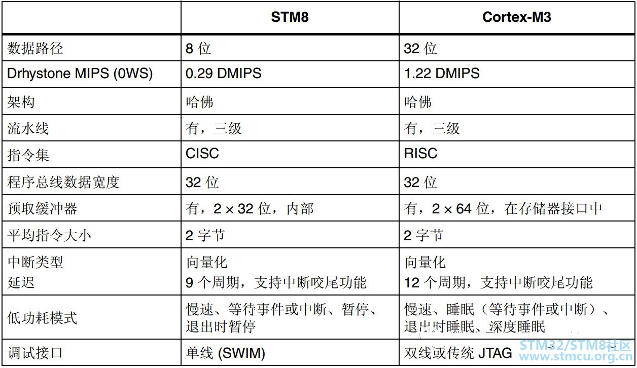

STM8和STM32内核差异
2 q8 @8 n4 P" H! b0 b3 e+ ~; m
STM8™ CPU 是一种专有架构,它保持了以前的 ST7 内核的传统,同时在 8 位 CPU 效率和代码密度方面实现了突破。
( L! D5 |0 T+ p% ZSTM32 围绕行业标准 ARM® Cortex™-M 32 位内核构建,并受益于与 ARM 处理器有关的开发工具和软件解决方案的完整生态产业环境。: G# q* ~2 k0 a
尽管它们被认为是两种完全不同的处理器,但它们在架构方面实际有许多相似之处。  t. J$ [) `7 L
下面对比STM8S 和 STM32F1 (Cortex-M3)这两种内核差异:# `- {8 O5 }$ F) |3 I8 A3 x
微信图片_20200610180123.jpg # _4 @- o: G% R  w2 {
两种内核均基于哈佛架构,它们采用 3 级流水线执行,可将执行时间降至最低,对于 STM8S,时钟速度高达 24 MHz,对于 STM32F1系列,时钟速度高达 72 MHz。% ]6 i) l4 m- Y* B6 Q+ V7 s
在代码密度方面,它们均有优异的表现,这归功于 STM8S 系列的 8 位 CISC 指令集以及 STM32F1系列的 Cortex 内核引入的 16 位 Thumb-2 模式。

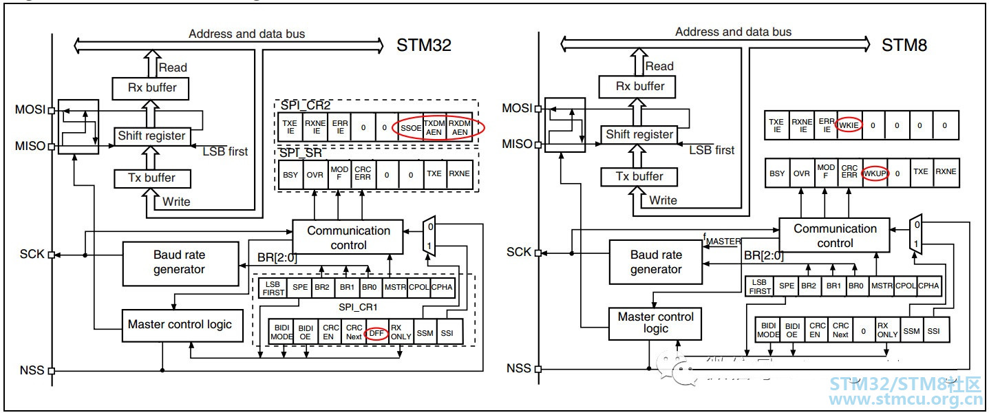

ST 8位和 32位 MCU 产品线之间的片上外设具有一致性,大多数基本 MCU 外设均定义和构建为可从一个产品系列移植到另一个产品系列。1 U8 ^( p- f: e% e) L% `* d
这通过将 8 位外设简单但有效地修改为 32 位字来实现。这样做的好处是可节约成本和功耗,并且资源易于了解。( W; n$ {! T# ]/ X
如果需要更高性能,可在系统层面通过更宽的总线和 DMA 控制器对资源加以补充。在了解了外设的工作原理后,可以将外设应用到 STM8S 和 STM32 系列,从而加速两种器件之间的转换。+ ?+ w4 d1 X/ Q) a* C( l$ c+ o, g8 v( B
ARM 处理器和外设符合 AMBA 总线规范,采用 32 位数据总线,而 STM8S 器件使用更为简单但有效的 8 位总线标准。从功能角度看,它们仅在以下方面存在差异:
" O, h- G# j9 T* h, E
  • 寄存器大小: 8 位与 16 或 32 位
  • 直接取决于 CPU 运行速度的最大时钟频率
  • DMA,可通过简单数据管理减轻 CPU 的负荷并提高最大数据吞吐量
  • 一些产品特定功能,如 I/O 端口管理
    3 G' X) ]' g+ }. B0 N
" n4 Z. V( p6 ^. k9 d# R! W0 g  C4 n对比STM8S 和 STM32F1 的 SPI 框图:* v8 F( _& |* Q
! }% u1 n4 d9 l+ U
- j) [7 X) I. d! m, \

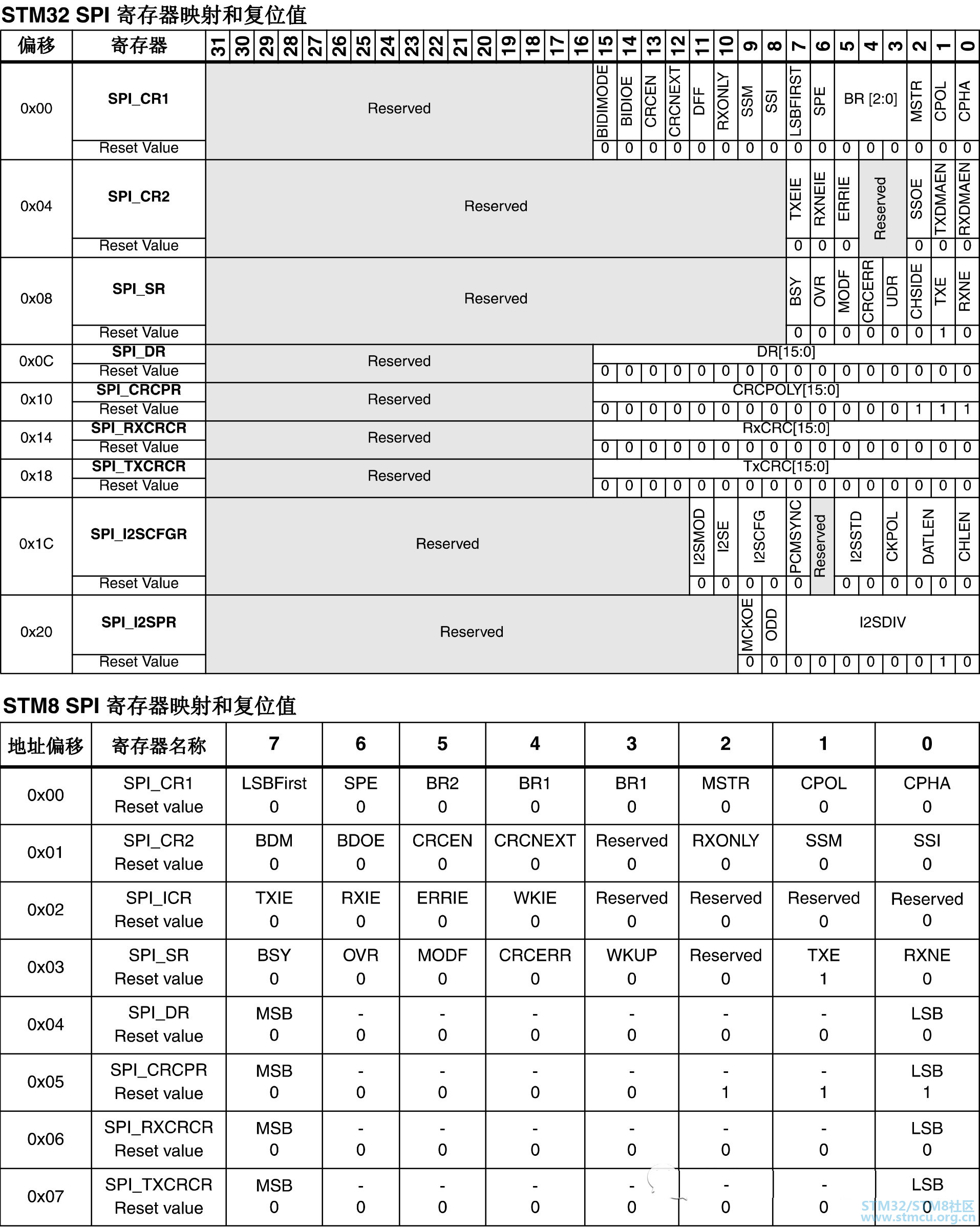

SPI寄存器:3 P/ N1 m/ l; n6 n6 l  K9 g
9 a! K9 A% N" I* w$ a8 n$ t" t 微信图片_20200610180129.jpg ; k% ~: v& f; |1 [
从上面框图和寄存器可以看出:除了几个有区别的位和寄存器大小外,寄存器和位的名称以及在寄存器中的位置都是相似的。

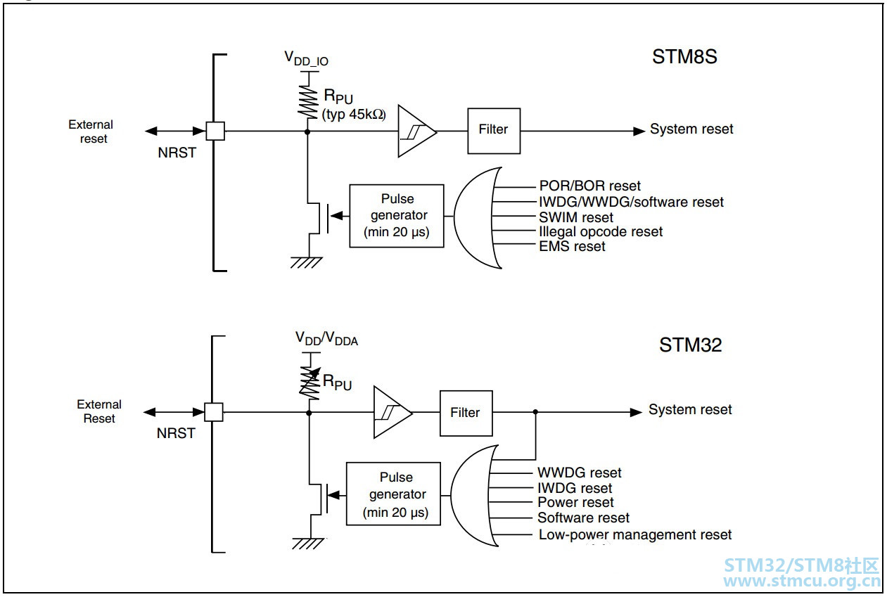

7 I' _8 Q- p' L* s! O% R0 Q1.复位
+ d3 w2 x* \0 j5 M0 f6 h2 o  _STM8S 和 STM32 基本具有相同的复位电路,仅有细微的差异:
" M5 `! T  t% jNRST 引脚既是输入也是具有内置上拉电阻的开漏输出。为实现 EMS(电磁敏感度)鲁棒性,插入了一个滤波器以避免毛刺传播到数字电路中。双向复位有三个优点:
  • 对于多 MCU 系统,双向复位可确保在启动或热复位时所有子处理器均正确同步
  • 对于其它 IC,在系统层面还可以使用 MCU 内嵌的电压监控器(上电复位和欠压复位)
  • 当生成假内部复位时,在调试过程中会有很大帮助

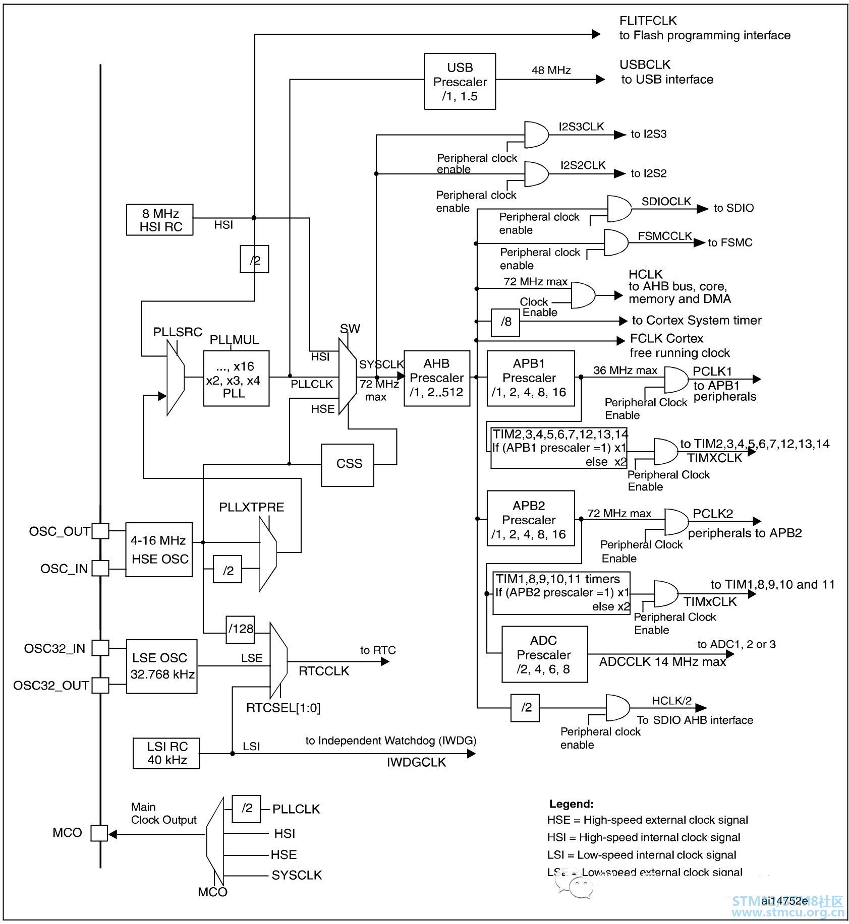

2.时钟
- }& e+ [2 l5 P6 X& C2 }
STM8和STM32时钟都具有很强大的功能,特别是最近推出的STM32G0具有高精度内部时钟,可以省去外部晶振,减少硬件及PCB。# z* Y: P( K5 }& o' S/ r# L/ q
STM8不具备倍频功能,各方面相对要弱一点。STM32具有倍频、外设时钟分频等强大功能。同时,STM8和32都具有独立外设时钟使能功能,以降低功耗。8 ~; j0 F9 Y9 Y- x' Z( ]- y
看下STM32F1时钟树,就大概了解有哪些功能了:$ d+ S, N7 X# |

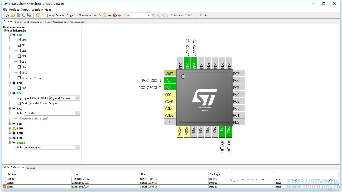

2.STM8、32CubeMX工具6 w3 l1 a% u! L( ^
STM8CubeMX和STM32CubeMX这两个工具我不止一次在公众号提到,ST官方的目前的趋势就是希望用户使用这个工具来开发。4 {4 V# A$ w( a+ a+ `0 ~
而且,大家已经发现,STM32有些新出来的MCU是没有标准外设库了。所以,这两个工具建议大家也要学习。) z# Z6 X8 O0 P' v5 G7 B% O1 @. V
STM8CubeMX目前更新至V1.3.0,只能提供配置,方便了解MCU使用资源情况,还不具备自动生成代码功能,不过我觉得后面应该具有这个功能。! `& Q  Y0 F' j
微信图片_20200610180140.jpg , j4 q7 U. r* T6 L" p/ Y
所以:如果基础不怎么好,建议先STM8,等学到一定基础可以再学STM32。如果自认基础还可以,C语言也行,那么直接上STM32不成问题。
