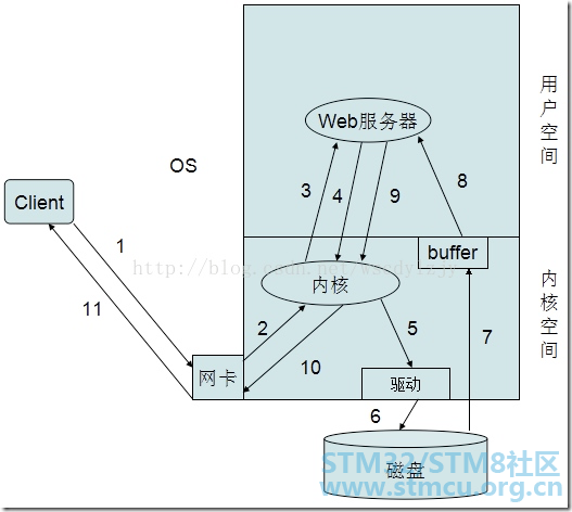

Web请求处理过程
5 r7 W$ Y6 N, s9 n
7 W7 }7 w) T; y& {/ P  K5 l
1.客户端发起情况到服务器网卡2.服务器网卡接受到请求后转交给内核处理3.内核根据请求对应的套接字,将请求交给工作在用户空间的Web服务器进程4.Web服务器进程根据用户请求,向内核进行系统调用,申请获取相应资源(如:客户端获取图片)5.内核发现Web服务器进程请求的是一个存放在本地硬盘上的资源,因此通过驱动程序连接磁盘6.内核调用磁盘,获取需要的资源7.内核将资源存放在自己的缓存区中,并通知Web服务器进程8.Web服务器进程通过系统调用取得资源,并将其复制到进程自己的缓冲区中9.Web服务器进程形成响应,通过系统调用再次发给内核以响应请求10.内核将响应发送至网卡11.网卡发送响应给用户
通过这样的一个复杂过程,一次请求就完成了
简单来说就是:
用户请求——》送达用户空间——〉系统调用——》内核空间——〉内核到磁盘上读取图片资源——》返回到用户空间——〉响应给用户
上述简单的说明了一下,客户端向Web服务器请求过程,在这个过程中,有两个I/O过程:一是客户端请求的网络I/O,二个是Web服务器请求图片磁盘I/O。

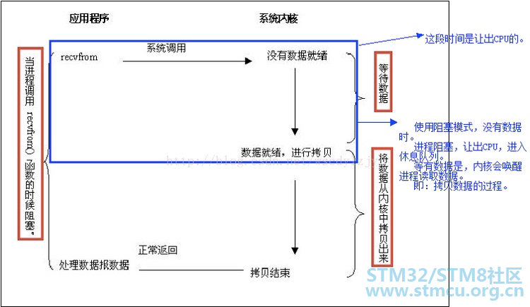

阻塞I/O 微信图片_20200611215330.png
说明:应用程序调用一个IO的recvfrom函数,会导致应用程序阻塞,进入阻塞状态后直到I/O操作结束才会返回;如果系统内核数据没有准备好,那就一直等待数据准备,因为是调用了recvfrom函数导致了应用程序阻塞,所以一直在等,做不了任何事情,内核数据准备好之后把数据从内核拷贝到用户空间,拷贝结束后,I/O函数返回成功指示。注:其阻塞时在I/O操作阶段

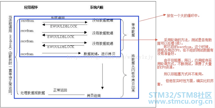

非阻塞I/O 微信图片_20200611215333.png
说明:用户线程发起IO请求时立即返回。但并未读取到任何数据,则返回字段为“EWOULDBLOCK”,用户线程需要不断地发起IO请求,直到数据到达后,才真正读取到数据,继续执行。即“轮询”机制。整个IO请求过程中,虽然用户线程每次发起IO请求后可以立即返回,但是为了等到数据。仍需要不断地轮询、重复请求、消耗了大量的CPU资源;是比较浪费CPU的方式,一般很少用这种模型,而是在其他模型中使用非阻塞IO这一特性。

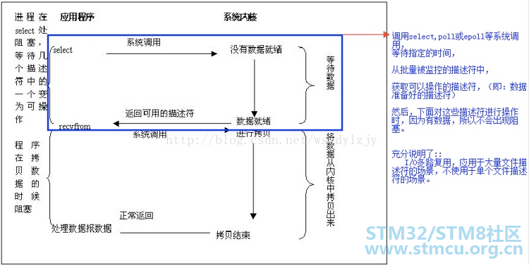

I/O复用(select和poll) 微信图片_20200611215336.png
- R2 h/ e) E; |' {+ a% f
说明:I/O复用模型会用到select或poll函数,在I/O复用模型中,并不是阻塞到I/O操作过程中,而是阻塞到select或者poll函数中;以select为例:进程在select处阻塞,等待几个描述符中的一个变为可操作,如果没等待到就继续阻塞在第一阶段,如果等到了一个描述符变为了可操作,则调用recvfrom函数将数据拷贝到应用缓冲区。

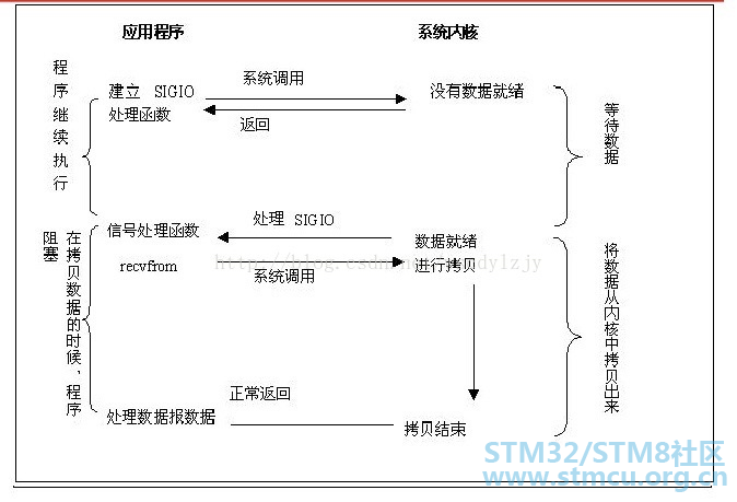

信号驱动I/O(SIGIO) 微信图片_20200611215339.png
说明:首先,我们允许套接口进行信号驱动I/O,并安装一个信号处理函数SIGIO,如果数据没有准备好,则立即返回结果,进程继续工作并不阻塞。当数据准备好时,系统内核会主动发送一个SIGIO信号给应用程序,应用程序收到信号后,可以在信号处理函数中调用I/O操作函数recvfrom进行数据处理。信号驱动I/O模型的优点是当数据报到达时,可以不阻塞,主循环可以继续执行,只是等待处理程序的通知,或者数据已经准备好被处理,或者数据报已经准备好被读了。

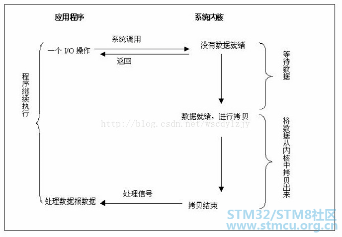

异步I/O(AIO) 微信图片_20200611215342.png
说明:当一个异步过程调用发出后,调用者不能立刻得到结果。实际处理这个调用的部件在完成后,通过状态通知和回调通知来告诉调用者的输入输出操作。用户可以直接对I/O执行读写操作,这些操作告诉内核用户读写缓冲区的位置,以及I/O操作完成之后内核通知应用程序的方式,就是上面讲的通过状态通知或者回调通知来告诉调用者。异步I/O的读写操作总是立即返回,但没有返回结果说是否阻塞,因为异步I/O操作真正的读写操作已由内核接管,内核自己对数据处理完成后生成一个信号,然后通知用户刚才交给自己的事件已经处理完成。

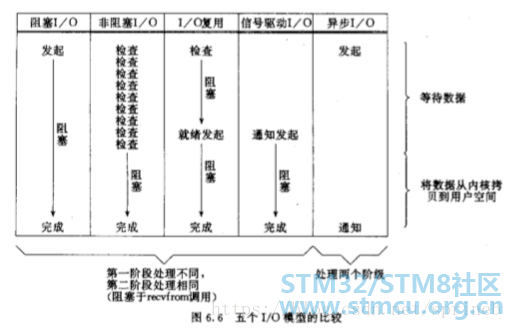

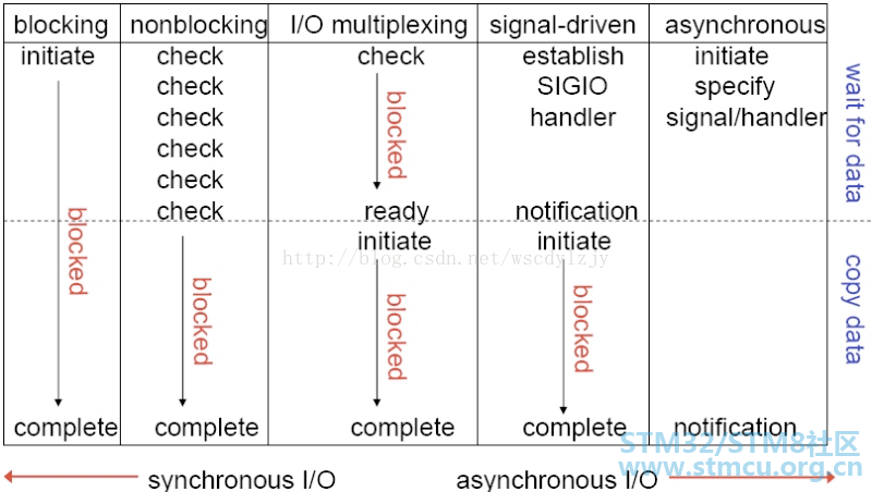

五种I/O模型的总结及比较
中文图示如下:
英文图示如下:
8 Y- H0 u" W! B. M( ~' l; E
从两张图中我们可以看到,越往后,阻塞越少,理论上效率也是最优。其中五种I/O模型中,前三种属于同步I/O,后两者属于异步I/O。
同步I/O
阻塞I/O 非阻塞I/O I/O复用(select和poll)
异步I/O
信号驱动I/O(SIGIO) 半异步 异步I/O(AIO) 全异步
异步I/O和信号驱动I/O的区别
信号驱动I/O模式下,内核可以复制的时候通知给我们应用程序发送SIGIO信号。异步I/O模式下,内核在所有的操作由内核操作完成后才会通知我们的应用程序。
