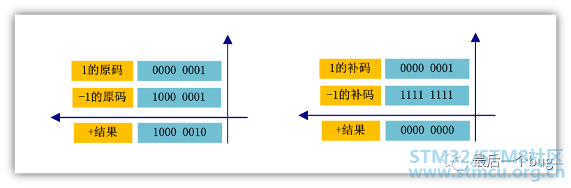

1)为什么用补码存储?

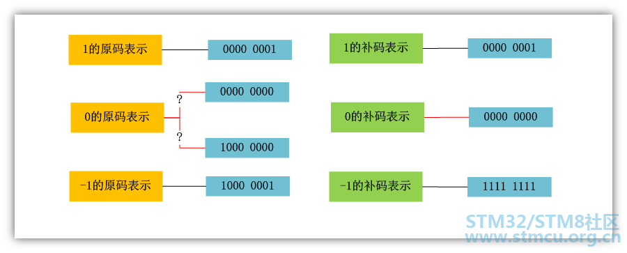

    大家应该都知道1 - 1 = 1 + (-1) = 0,那么计算机为了简化运算就把(-1)用另外一种方式存储,这样计算机就只需要进行加法运算,于是便产生了补码。同样四则运算中的乘法和除法运算都可以通过加法进行表示。(有一种"道生一、一生二、二生三、三生万物"的精妙)
    通过上面我们也可以看出直接用原码进行计算,最终结果竟然成为了-2,明显不符合;而采用补码计算,由于采用byte计算,进位被截断了,从而获得了最终的结果0.同时使用补码的形式也规避掉了原码中0映射问题,如下图所示。

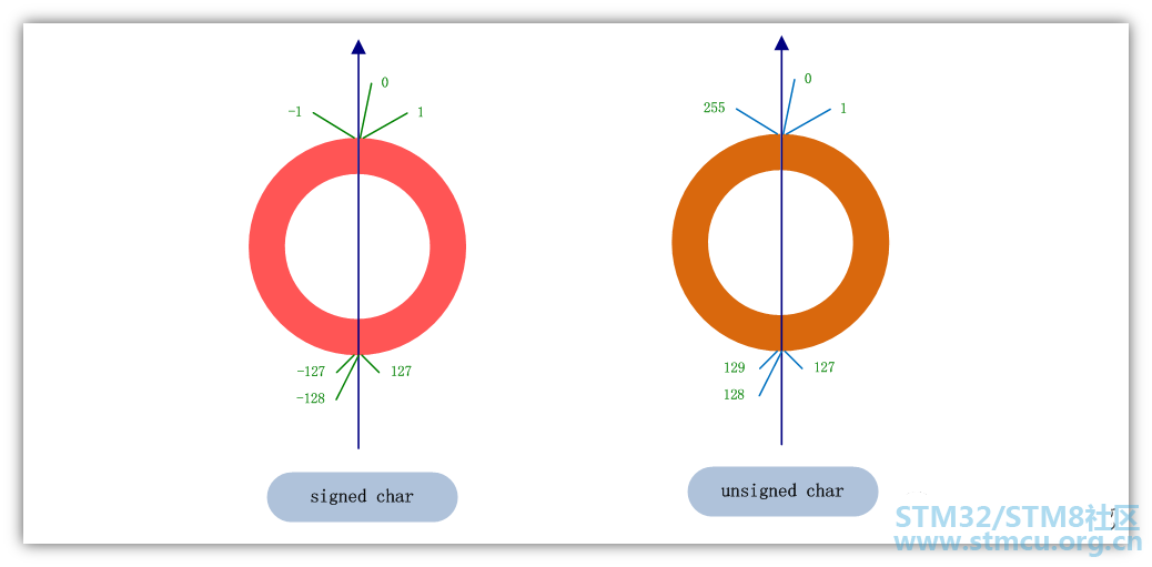

    这里我以char和unsigned char类型来进行说明,对于其他整形数据同样分析即可,首选我们来看看使用补码以后的数据表示范围问题,目前最经典的图形表示方法就是采用环形表示,如下图:
    这样表示的好处是,一旦数据溢出,直接顺着变化的方向即可找到对应的值。这里也贴出实验的代码如下:

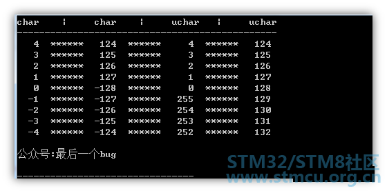

    最终输出的结果与我们的环形结构是相符合的,结果如下:

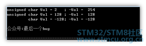

    提个几个问,有符号char类型中的-128取相反数会获得什么值?无符号取相反数又等于什么呢?不防敲个代码实验下,代码简单直接上结果:
    我们可以得出结论:相反数直接关于环形对称。同样其他的数据类型也是同样的性质,仅仅只是数据范围变大了。

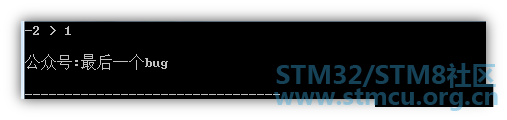

    了解算数转化概念的小伙伴应该都知道,该程序并不会输出我们常规的-2 < 1,而是输出-2 > 1这个结果,这个与我们的常规结果有点不符合。(眼见为实,下图看结果)

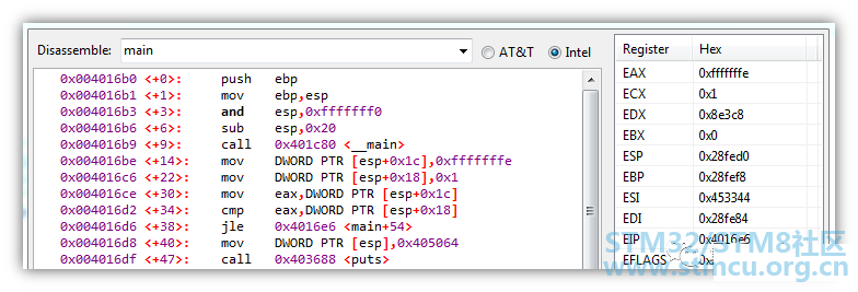

2)汇编来坐镇

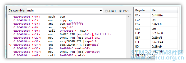

    作者第一个接触到这个问题的时候都怀疑人生了,这C也太坑了,一言不合就把我给弄得团团转。既然C这样做肯定有其原因吧,分析疑难杂症从汇编做起DevC++,gcc-32bit)
6 v7 o, x, i! j. p4 h+ y+ j
    我们看到if语句对应的汇编cmp指令和jbe跳转指令;其中jbe用于判断无符号跳转指令,那么会把EAX直接当成无符号类型进行处理,从而得到了我们上述的结果,如果你把上面的代码Val2改成int类型,然后查看汇编文件会得到如下结果:
    其中唯一的区别就是jle,该汇编指令为有符号条件转移指令,你可以编译一下能够得到我们想要的结果。

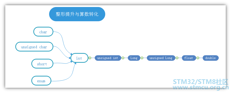

    我们这里所说的算数转化其实就是一种隐式的强制类型转化,我们平时大部分都是使用的显示强制类型转化,就像我们上面的程序,其实这种情况是比较危险的,我们大部分汇编指令都是具有相同类型操作数,那么如果操作数类型不同,系统会根据数据类型的优先级进行自动转化。(大家可以参考下面的类型进行对应处理)
    原则:数据都是优先转化为长数据类型,浮点与整形优先转化为浮点运算,无符号与有符号优先转化为无符号。

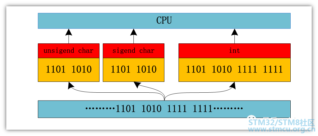

4、整形数据的提升
    经常有很多小伙伴把整形提升与算数转化混合一起谈,其实算数转化是为了让操作数一致而进行的隐式类型转化,而整形提升是对于短类型转化为长类型进行处理的一种方式,这个是必然的过程,不管类型是否一致。: D% n1 b2 d4 b8 X

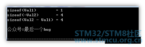

    最终输出的结果:
解析一下:
    对于整形提升,其实主要是为了增加CPU运算效率,就跟我们前面说补码一样,CPU只想用加法就能够实现4则运算,那么其处理数据也是一样的,大部分的寄存器都是32位的(仅仅对于32位机器),比如上面汇编中的EAX寄存器,CPU就想直接处理32位的数,并且效率也高,计算完毕以后再转化为对应的类型获得最后的结果,对于char等等这些短数据类型在进行运算或者比较的过程中都会采用int类型进行处理,如果有更加长的数据类型会优先转化为更长的数据类型。
