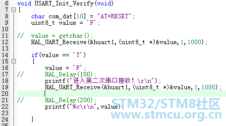

各位好,我在使用HAL库的HAL_UART_Receive()函数时遇到了这样的问题,在第一次使用HAL_UART_Receive()进行接收数据的时候是可以的,但是第二次再使用HAL_UART_Receive()接收数据的时候就接收不到数据了,但是程序还是一直在运行,只是无法接收到数据了。我查了挺久都没找到是为什么。求大佬解释!!!!!下面是我写的串口接收的部分程序,整体程序是使用STM32CubeMX生成的

wenyangzeng 回答时间:2020-6-15 21:08:43
楼主至少要确认一下变量value是“T”,才能够进入第二次接收。
而实际应用中貌似让串口一直接收,只对接收数据筛选是否进一步做处理,应该比较合理。

废鱼 回答时间:2020-6-15 22:03:16
楼主仿真一下是不是可以产生中断,但是由于溢出标志位的情况导致数据不进行接收呢?
陌路夕颜 回答时间:2020-6-16 08:40:56
楼主仿真一下是不是可以产生中断,还有在13行处打印接收到的数据到底是什么,或者在14行加断点,看看value的值是多少

二年级表哥 回答时间:2020-6-16 09:20:16
根据条件,第二次接受仅在第一次接收到,且满足条件的时候(接受到自复位“T”)才能执行,把第二个接受函数拿到if外面就ok了
qtman 回答时间:2020-6-16 09:45:49
而实际应用中貌似让串口一直接收,只对接收 ...
第一次接收已经成功了,就是说我第一次是能进到if里面打印那个进入第二次串口接收的,在进入if之后我就把value改成了F,然后再进行接收时就接收不到信息了,后面紧跟着打印出来的也是if里面为value赋的值,也就是F,再后面就再也接收不到串口的信息,也进不到if里面了。在这个过程中我的串口助手是一直保持着发送T的状态的。
szongen 回答时间:2020-6-16 11:34:18
试着用一下仿真器看一下value值是不是'T',才能够进入第二次接收

Tiny390 回答时间:2020-10-22 23:13:59
如果接收到的数据不是“T”,就进不了if。串口不能重新打开接收。之后就收不到数据了
把串口重新接收的语句放在if后面试一试。
