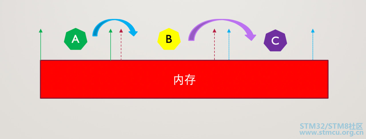

进程空间隔离问题8 Y; j0 _/ }( I
假如现在有ABC三个进程运行在linux的内存空间,设定os给进程A分配的地址空间是0-20M 进程B地址空间30-80M,进程C地址空间90-120M,如图:1 K. Q0 ]! S: M% O- j3 [, v
. c7 V. \# S* S3 p* p; K: G2 I: U; e 微信图片_20200616203204.jpg
5 z& E) E# F- j( @6 M) Y6 e; s! N在某些时候程序空间的访问可能出现问题,比如进程A访问了属于进程B的空间,进程B访问了属于进程C的空间,甚至修改了空间的值,这样就会造成混乱和错误,所以实际中是不允许这种情况发生的。; L+ C  M: v: N1 f$ ^" N& [; w

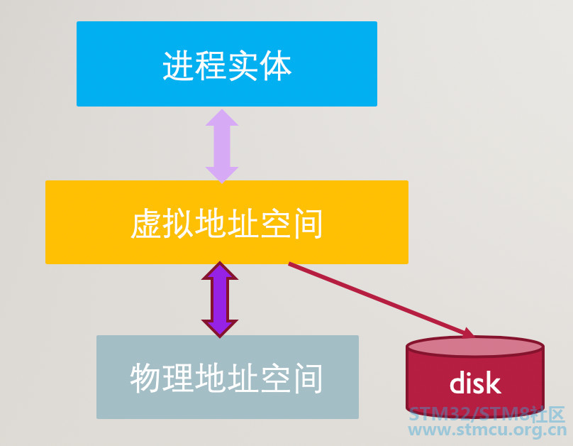

2.2 虚拟地址空间0 {1 ?. u3 |# }
3 {  i* n& S. Y, w2 N, T# F8 J为了解决上述的一些问题,linux系统引入了虚拟空间的概念,虚拟化的出现和硬件有密不可分的联系,可以说是软硬件组合的结果,虚拟地址空间就是在程序和物理空间所增加的中间层,这也是内存管理的重点。0 C* |% O: ?( M: B
2 M* Z. Y: e$ _# x1 O# ?' [! |磁盘 disk 作为一种大容量的存储也作为"内存"的一部分参与程序的运行,内存管理系统会将不常用非活跃内存进行页面换出,可以认为内存是磁盘的缓存,内存中保留了活跃的数据,从而间接扩展了有限的物理内存空间,这部分空间称为虚拟内存是相对于物理内存而言的。

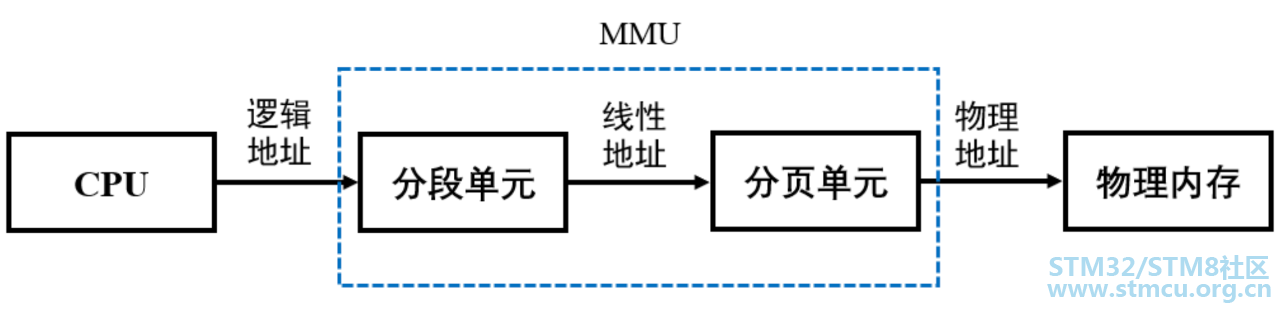

内存管理单元( MMU Memory Management Unit )是硬件层组件,主要提供将虚拟地址映射为物理地址。3 ?$ c; g$ n6 [2 K* y) t- ~; R9 t: L
MMU 的工作流程:CPU 生成逻辑地址交给分段单元,分段单元进行处理将逻辑地址转换为线性地址,再线性地址交给分页单元,分页单元根据页表映射转换内存物理地址,其中可能出现缺页中断。. l2 _  [' P- O* p) \& t# t

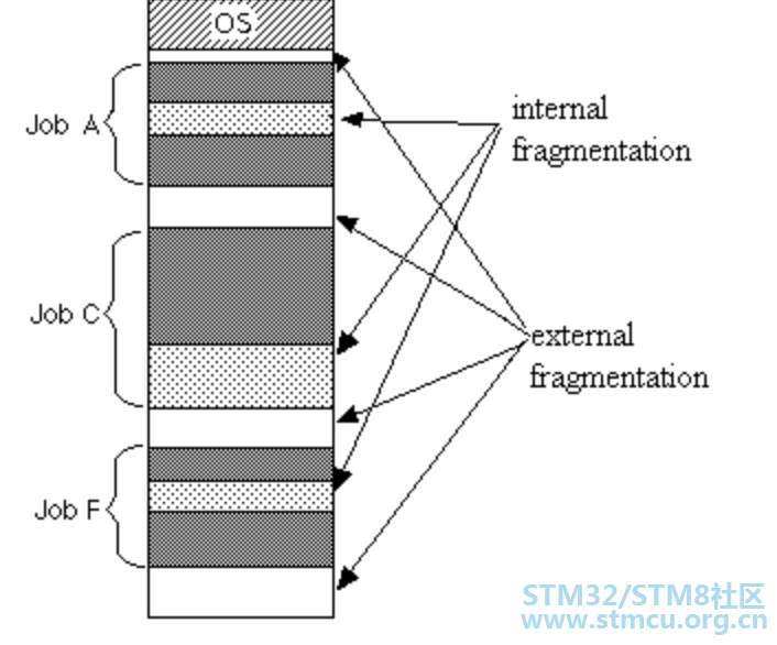

按照碎片的位置和产生原因,内存碎片分为外部碎片和内部碎片,我们看下这两种碎片的直观展示:9 F! u2 j5 C; H$ ~8 t
微信图片_20200616203223.png 5 e( e+ d( T6 c6 i" m
0 Y) z; I$ C# k
从图中可以知道,外部碎片是进程与进程间未分配的内存空间,外部碎片的出现和进程频繁的分配和释放内存有直接关系,这个很好理解,模拟一下分配不同空间的进程不同时间释放就可以看到外部碎片的产生了。0 v3 u$ R4 b! g. b. N
. O) }' r) V3 J- i  j0 S  S
内部碎片主要因为分配器粒度问题以及一些地址限制导致实际分配的内存大于所需内存,这样在进程内部就会出现内存空洞。

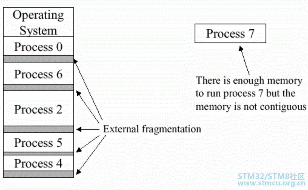

% p% V  E0 p7 C0 j. }虽然虚拟地址让进程使用的内存在物理内存上是离散的,但是很多时候进程需要一定量连续物理内存,如果大量碎片存在,就会造成无法启动进程的问题,如图Process7需要一块连续的物理内存却无法被分配:

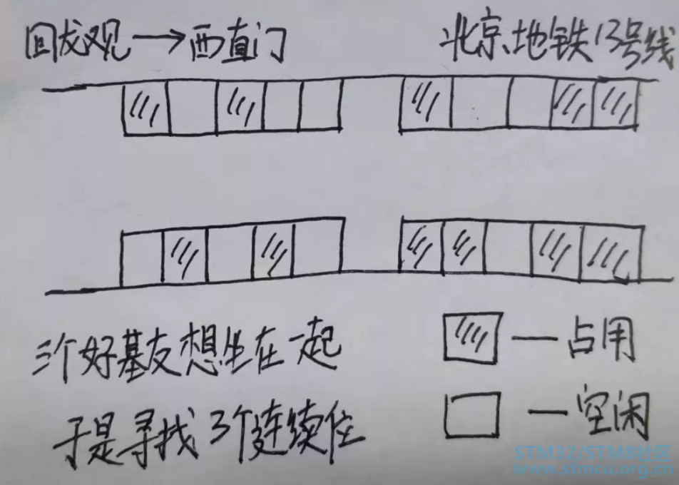

如果还是没有很清楚,试想一下平时和三五好友去食堂吃饭或者坐公交的场景,整个车厢都没有连续的3个座位,所以要么分开坐要么都站着:

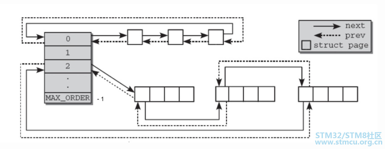

伙伴系统维护了 n=0~10 共 11 个块链表,每个块链表分别包含了大小为 2^n 个连续的物理页。当 n=10 时即 1024 个 4KB 页对应 4MB 大小的连续物理内存块,这里的 n称为 order,在伙伴系统中 order为0~10,也就是最小的是 4KB,最大的内存块是4MB,这些相同大小的物理块组成双向链表进行管理,如图展示了 order=0 和 order=2 的两个双向链表的情况:6 K4 x% @4 J( q# a6 k# D" B- Q7 c
微信图片_20200616203234.jpg * i1 K# D$ z6 K
- n1 v! j6 |9 v: F. X* Q
; @4 l5 H% b1 Z$ @7 ~& o$ I申请内存过程:假设请求一个页框块,伙伴系统算法先在 order=0 的链表中检查是否有空闲块可分配。如果没有则查找下一个更大的块,在 order=1 的链表中找一个空闲块,链表中存在就把2个页框拆分,1个页框分配出去1 个页框加入到 order=0的链表中。如果 order=1 的链表中仍未找到空闲块,就继续向更大的order搜索,如果找到进行拆分处理,如果最终至 order=10 的链表也没有空闲块,则算法报错。

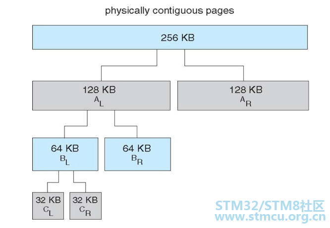

' G: v/ I3 \0 t, J: c合并内存过程:合并内存的过程是伙伴算法中伙伴块的体现,算法把两个块具有相同大小 A且它们物理地址连续的内存合并为一个大小为 2A 的单独块。伙伴算法是自底向上迭代合并的,其实这个过程和 leveldb 中 sst 的合并过程很相似,区别在于伙伴算法要求内存块是连续的,这个过程也体现了伙伴系统对于大块内存的友好。

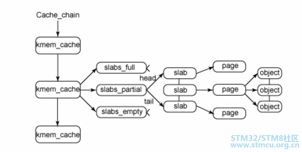

2 U+ [& \% p/ Z# z6 }1 @2 ] 微信图片_20200616203241.png ! u: Y3 _+ B% T8 I' b" S
slabs_full:链表中slab已经完全分配出去4 }  n9 i7 G. O" R* `% h6 ]( [
slabs_partial:链表中的slab部分已经被分配出去了: j: Q* @& U) h0 C
slabs_empty: 链表中的slab都是空闲的 也就是可以被回收/ j( z" O1 N, F
对象是从 slab 中进行分配和释放的,每个kmem_cache的slab列表是存在状态迁移的,但是被回收的部分slab并不会立刻归还给伙伴系统,并且在分配时会优先分配最近被释放的对象,目的是利用cpu缓存的局部性原理,可以看出来slab分配器的细节做的很足,但是为了实现这一套复杂的逻辑,就要维护多个队列会比伙伴系统更复杂。
