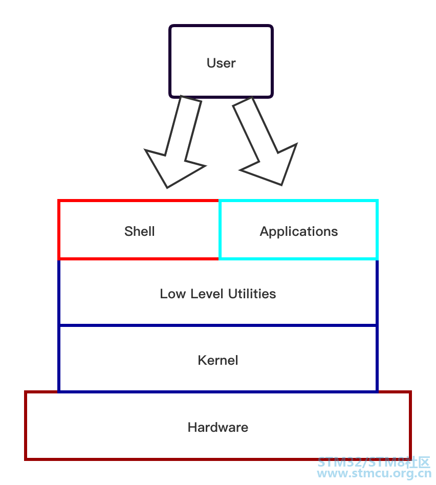

Shell是命令解释器,它会接受用户输入的各种命令,并传递给操作系统执行。它的作用类似于Windows系统的命令行。在UNIX或Linux系统中,Shell即是用户交互的界面,也是控制系统的脚本语言。当然现在用户也可以选择图形化界面做一些和操作系统的交互。层次示意图如下:

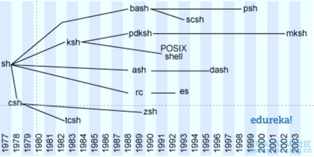

shell程序有sh,bash,zsh等分类,我从网上找到一张图可以看出shell程序的发展史。
对于这些Shell程序,其语法或多或少有一些差异,不过我们通常使用的都是bash。

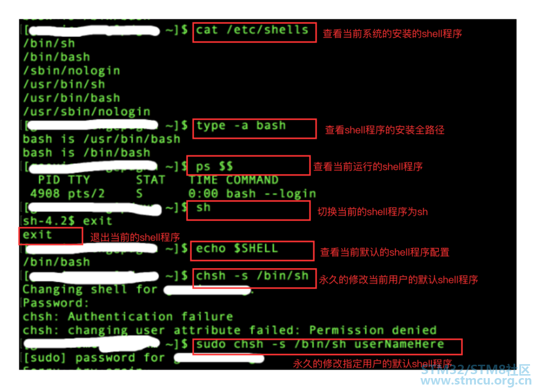

在Linux系统我们可以通过一些命令查看或修改当前Shell程序信息。
一般发行版的Linux系统中,默认的shell程序就是bash。我们在写shell脚本时,通常也会在脚本文件头部指定bash作为脚本解释器。 微信图片_20200616211241.png

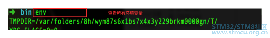

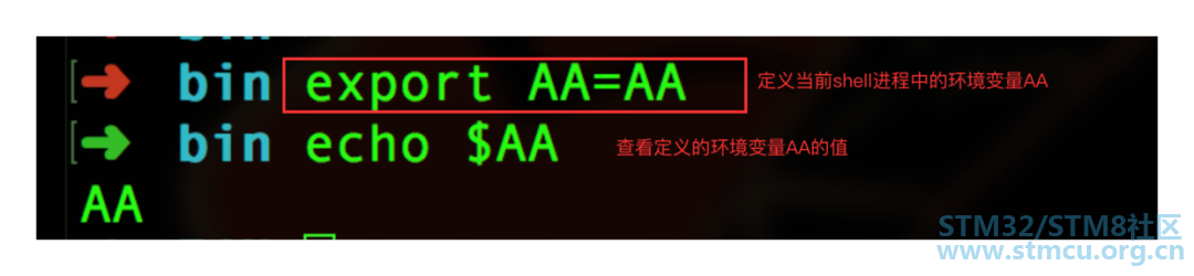

比如我们经常配置的JAVA_HOME就属于环境变量,这些变量是所有Shell程序运行时都可以使用的变量。关于环境变量的操作命令举例如下:
. u) k8 d" |. J& k) N
使用export命令定义的环境变量只在当前运行的shell进程中有效,结束进程就没了。所以我们要将配置变量定义在令小姐姐懵逼的一系列配置文件中,持久化下来。

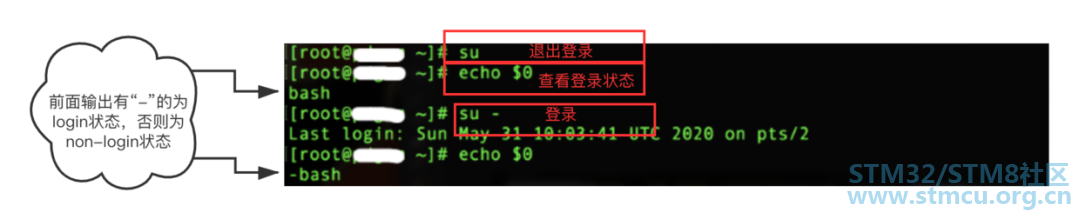

Login模式指的是用户成功登录后开启的shell进程,这时候会读取/etc/passwd下用户所属的shell去执行。 微信图片_20200616211251.png
Non-login模式指的是非登录用户状态下开启的shell进程,我们可以通过echo $0区分。

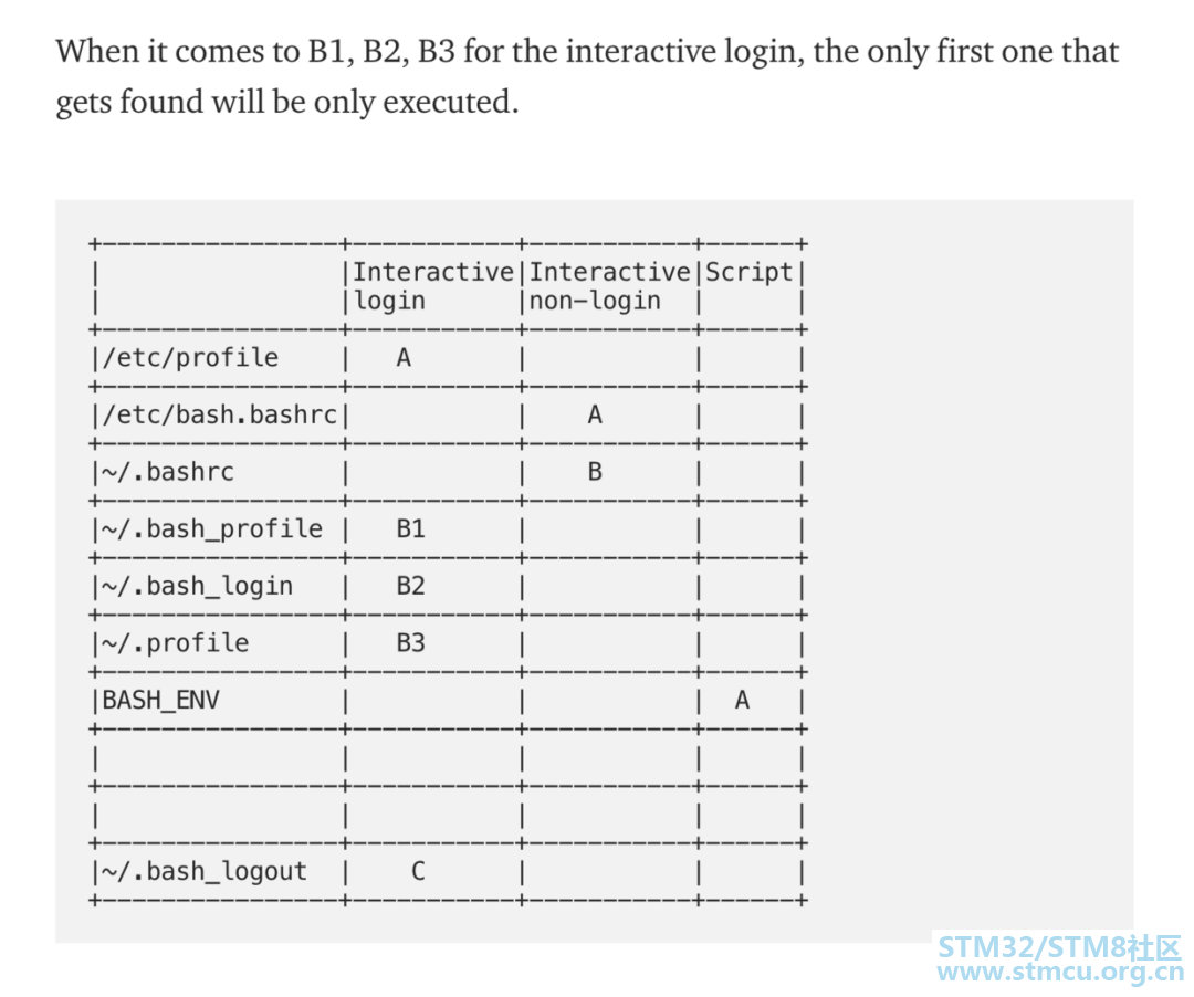

这是阿姨从网上粘的图。bash支持的配置文件有/etc/profile,~/.bashrc等。
当调用一个Interactive&Login模式的shell进程时,配置文件的加载顺序为:
/etc/profile —>( ~/.bash_profile, ~/.bash_login, ~/.profile)其中之一 —>~/.bash_loginout(退出shell时调用)
当调用一个Interactive&non-Login模式的shell进程时,配置文件的加载顺序为:
/etc/bash.bashrc —>~/.bashrc
当调用一个non-nteractive模式的shell进程时,通常是执行脚本时,此时配置项是从环境变量中读取和执行的,也就是env命令输出的配置项。

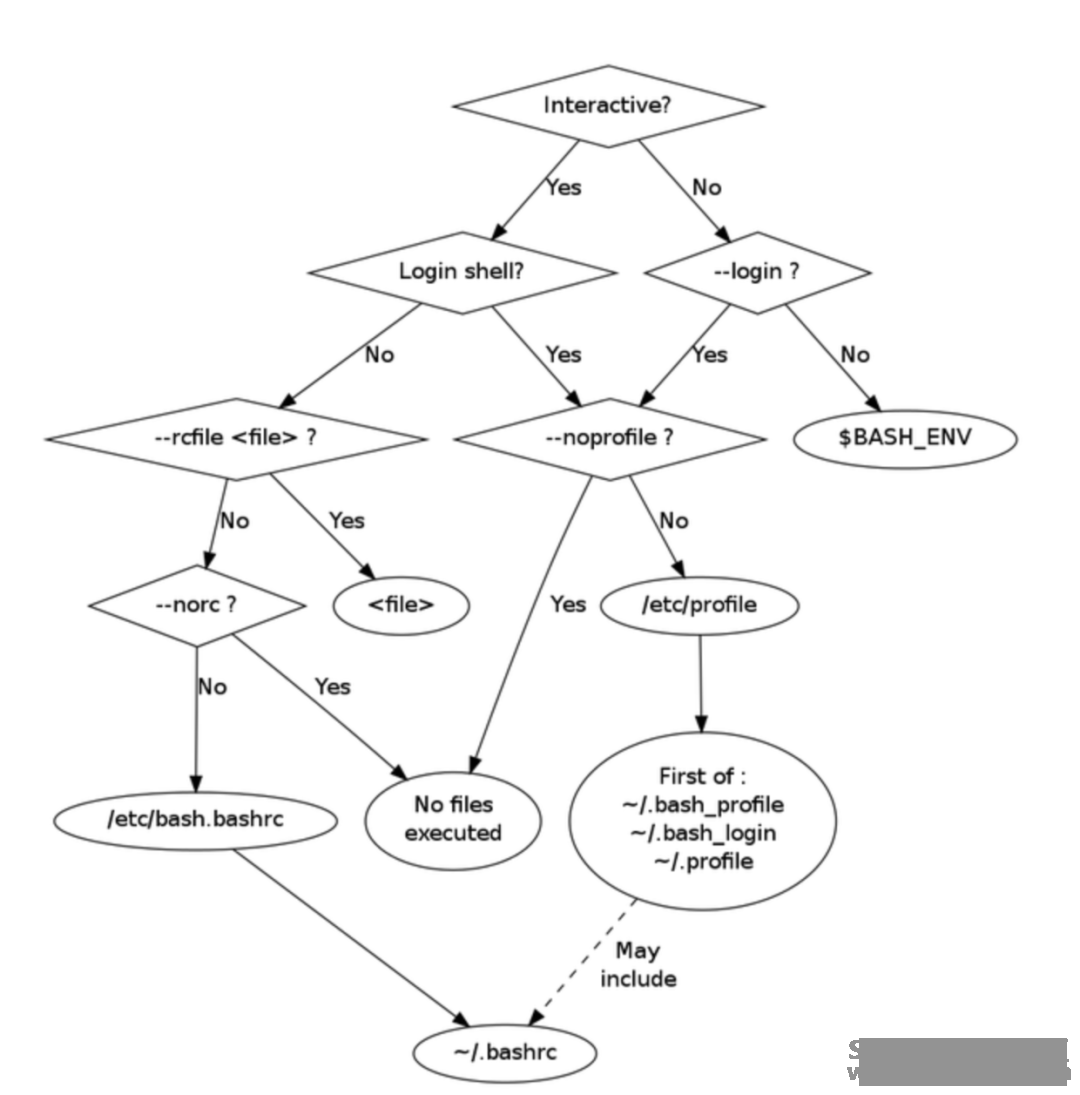

另外,在开启一个shell进程中,有一些参数的值也会影响到配置文件的加载。如--rcfile,--norc等。这些参数的含义值可以使用man bash进一步了解。只要保持默认值,其实就是我们上面介绍的配置文件加载顺序。

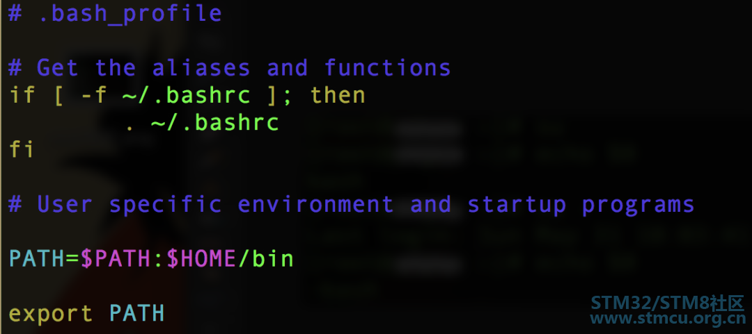

还有,在发行版的Linux系统中,Interactive&Login模式下的~/.bash_profile, ~/.bash_login, ~/.profile并不一定是三选一,看一下这三个脚本的内容会发现他们会继续调用下一个它想调用的配置文件,这样就可以避免配置项可能需要在不同的配置文件多次配置的弊端了。如centos7.2 中 ~/.bash_profile文件中实际调用了 ~/.bashrc文件。
按照模式和参数设置启动的shell程序的配置文件加载流程图如下:

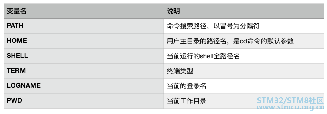

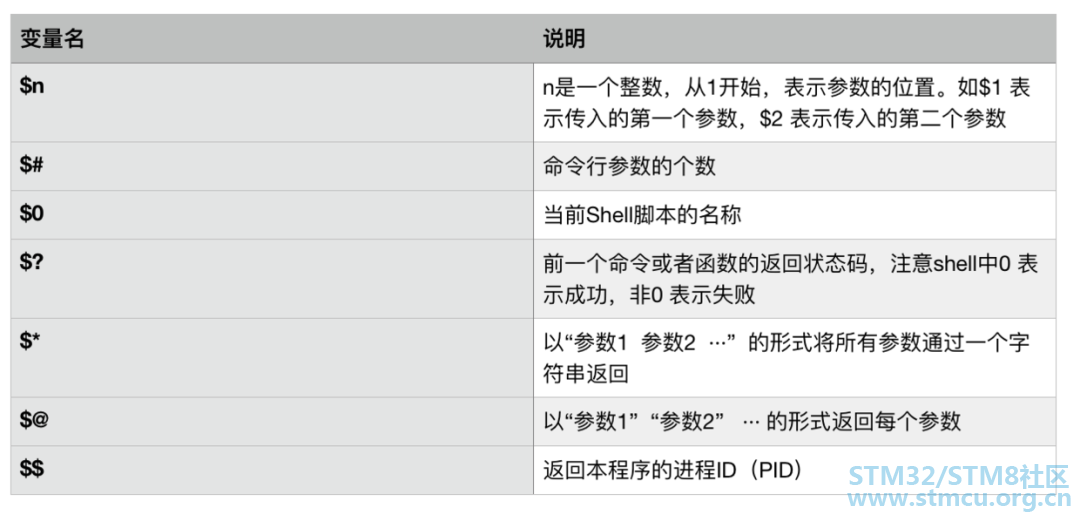

系统变量
Shell中系统变量主要在对参数判断和命令返回值判断时使用,包括脚本和函数的参数和返回值判断。没啥可说的,主要难记且脚本中经常出现:

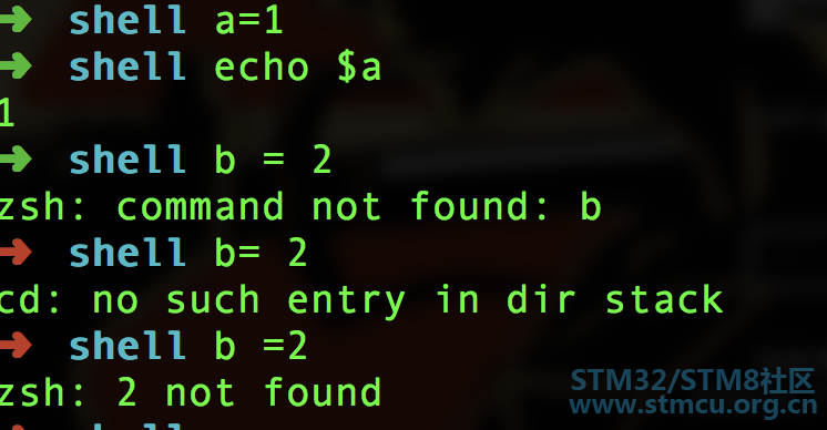

  • “=” 左右两边不能有空格. Y9 U* s( F1 a7 n  M# v
微信图片_20200616211319.png 你懂我说的意思了吧。。

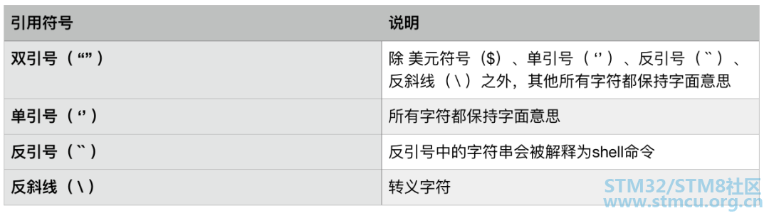

所谓引用,指的是将字符串用引用符号包括起来,以防止其中的特殊符号被Shell解释为其他涵义。
常用的引用符号如下:
    7 S# R' C+ V/ A* p, T  e. q; U0 V

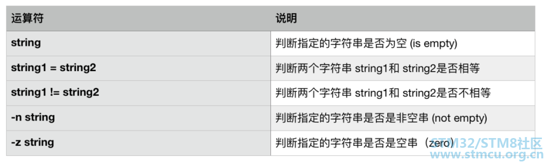

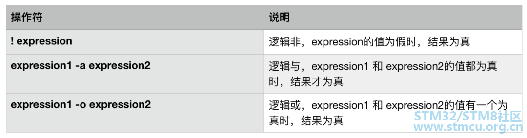

脚本中经常出现的有字符串测试、数字测试、文件测试、逻辑操作符测试。我们一起看下:)
注意:这里运算符 左右两边又一定要有空格了(下同),这样shell才能将之当成命令执行。

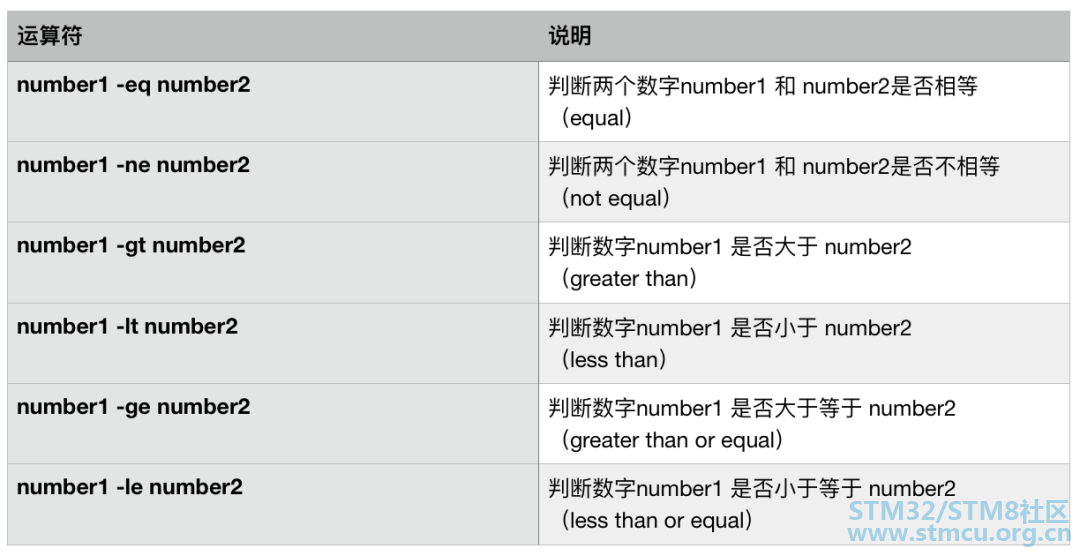

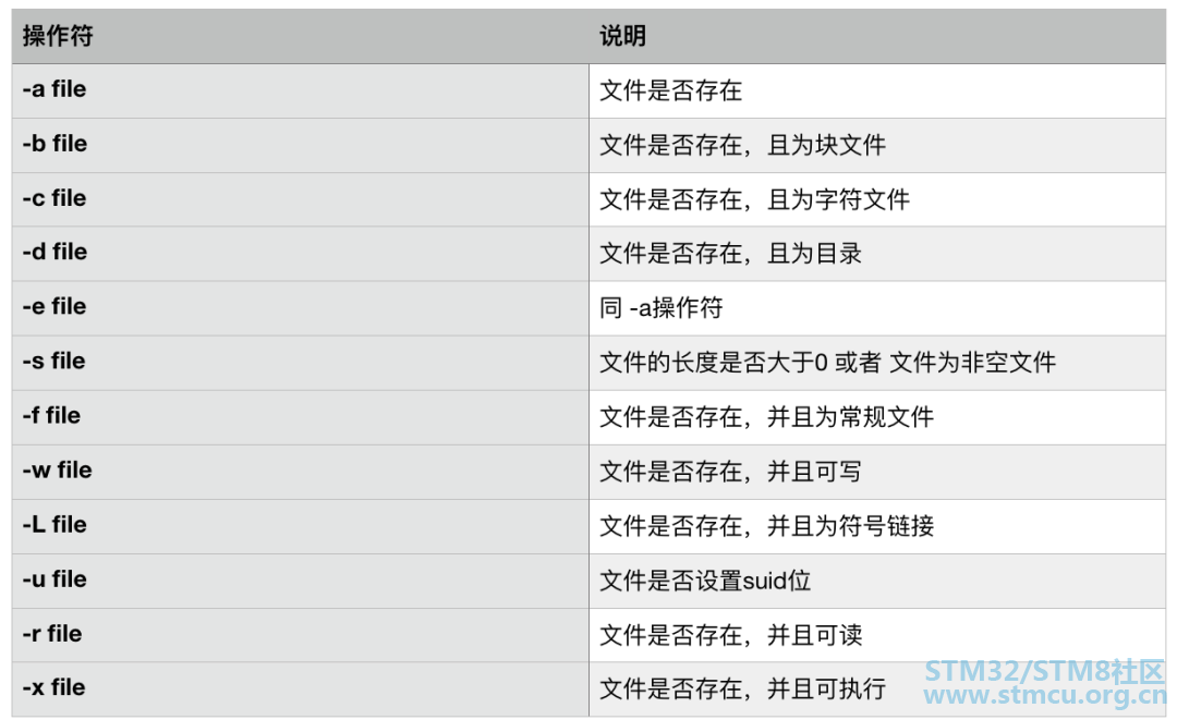

数字测试 微信图片_20200616211330.png 文件测试3 [( M, Y0 k( Y$ i) p
