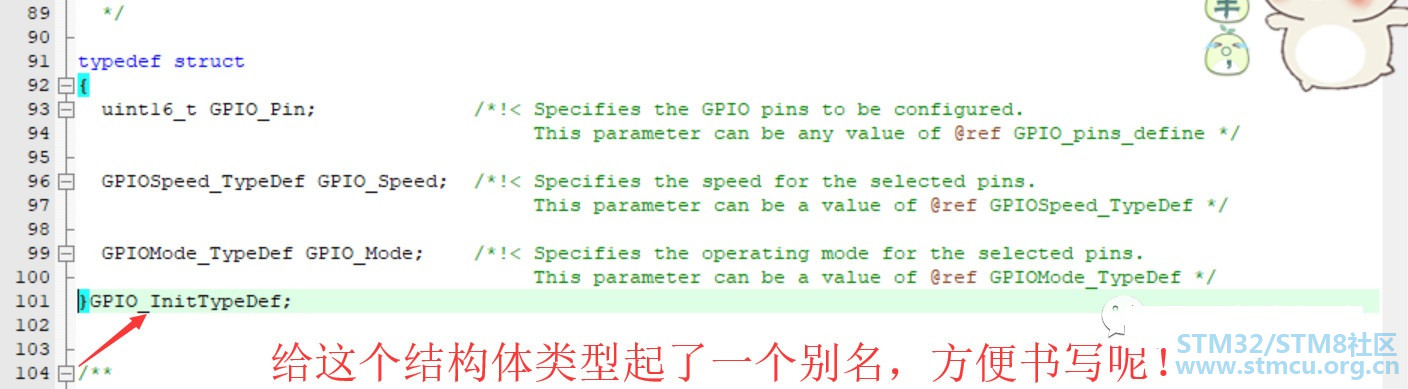

第二种:就是我们在stm32里面结构体定义的时候经常会看到(标准库操作):% \, a/ j$ L+ A+ W" k
4 v. a" `, b2 ^* l  Y6 E

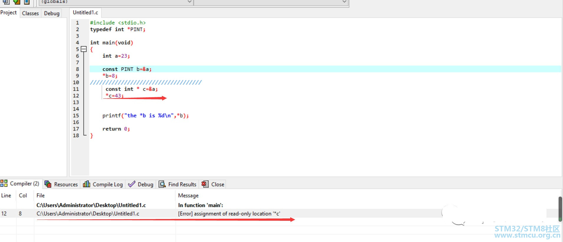

      这里你会看到,有一个报错,这个错误很好理解,不足为怪,但是上面的typedef定义的int *类型的指针,取了一个别名叫PINT,然后再main函数里面使用了const PINT  b =&a,并且改变了a的值,但是奇怪的是,为啥没有报错,这是见了鬼吗(因为PINT是int *的别名嘛,所以const PINT b  应该是const int * b=&a,那不是应该报错嘛,可却没有报错,居然能够编译通过,有点不可思议啊)。其实这里就是陷阱了,这里不能这样按照常规的逻辑思维来看理解这个,我们应该把const PINT b=&a看成int * const b=&b,就能理解这里为啥不会报错了,哈哈哈。下面把PINT的位置调换到const的前面来,用法和这个一样。

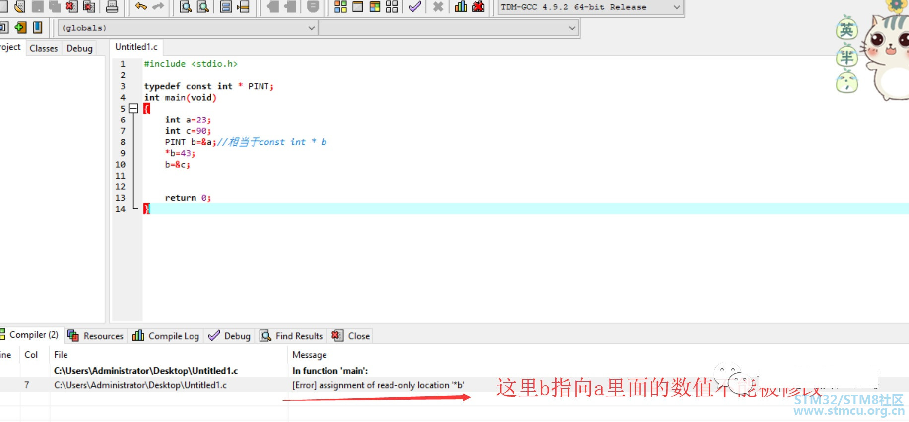

       那看完这个,就会有网友会问了,那我要用typedef来实现const  int * b=&a的用法,那怎样搞,这个的话,直接这样写,看下面的代码示例:( ^' c0 m3 p+ W7 W+ _6 o9 W
1#include <stdio.h>+ S4 M) x5 _' q
25 y4 _  j  u/ Q* u
3typedef const int * PINT;$ S' Z& |* i$ e3 i- U
4int main(void)' V) d; ?" h8 `# G# A
5{! w9 V" l8 c+ n3 ]
6int a=23;
* |' ~# D2 M: v 7int c=90;
+ X& `$ y  b! g 8PINT b=&a;//相当于const int * b
- @( b- g( x) P- @  K 9*b=43;- i+ t( y6 C6 `" Z. j% S! h& ^" `: ?
10b=&c;4 o8 a$ P8 g0 k3 L% L6 d7 i& M
11
2 @! P+ `% M# u12) l  q5 a. n4 j- d8 o/ o
13return 0;
- K% s7 u2 }- j. Y/ E14}
+ O5 f- a; J/ n; B, F5 X' u4 L/ ]; ~! n
演示结果:
, Z0 U4 l7 b% [+ v+ u8 O

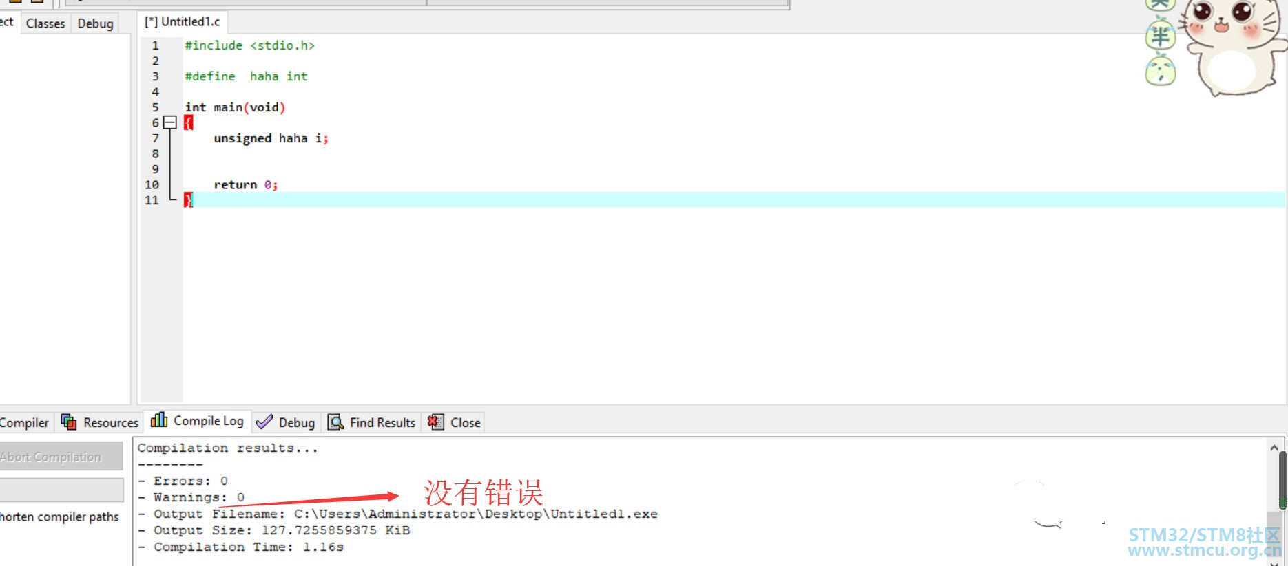

         (1):可以使用其他类型说明符对宏类型名进行扩展,但是对typedef定义的类型名不能这样做的:
1#include <stdio.h>4 w$ S+ k+ V( t0 z. c9 w7 t8 }9 E
2
. H1 k# h6 x5 n 3#define  haha int
' `& E; Q6 H& l: V1 a  Q* U4 t 4
/ G  v* M5 @: v* I: E3 {2 `- ~4 x 5int main(void), J* z+ I% A9 R- T: E# b  Z. X
6{
$ r) o3 U* F8 | 7unsigned haha i;
( N: q0 j8 |0 ~6 S% @" Y 87 x" {* W( V! [, C" E( K
9# q9 z0 C; x8 S/ b
10return 0;2 R, f& z( L/ ~' `4 n
11 }
3 C9 _1 G' v' h1 V* g& f
/ X1 E0 G  ]/ Q$ k9 X
& N, \3 ~' u2 ^5 [% C" V
演示结果:( v8 F, m/ ~; ~
. R2 M6 P/ ^$ L
6 @) h' k: W( Q0 X- i. v# ]

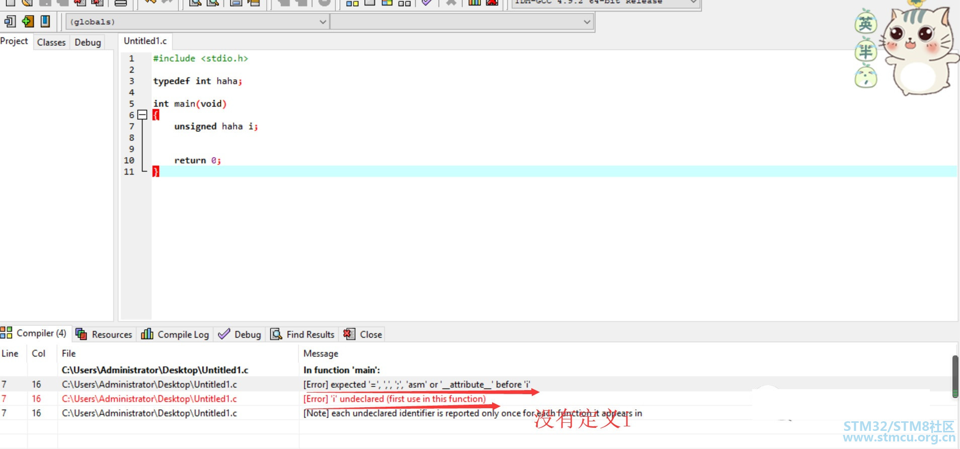

         然后演示typedef:
+ ^% H+ Y  n: p% }  v- u
1 #include <stdio.h>2 Q4 i1 h( A; ?! L" U
2
9 w" j% T: @- Y 3typedef int haha;8 y# s" Q/ ?) |9 m
4
$ e  U' Y3 `$ l4 I2 n$ \/ H: r7 A 5int main(void)
: B% t1 M9 D9 J: M% K9 }/ m 6{
1 d! ?8 K- O: }& q2 Y3 A2 n0 T+ ~! ? 7unsigned haha i;/ a. }# F: ?" R. B/ M& }
8) Y! u3 n! L7 e: J" [% u. E, z1 r
9
$ f( W5 |5 n& M: J5 G10return 0;
2 x+ m0 h7 I/ M# l4 c8 N7 w3 A11 }
" }2 @# c  U' b+ X  t
0 e" \8 L/ v% Z* C5 k5 \) L  ?
演示结果:
. @/ @% O3 I& [" e; @9 Q4 p, {; J

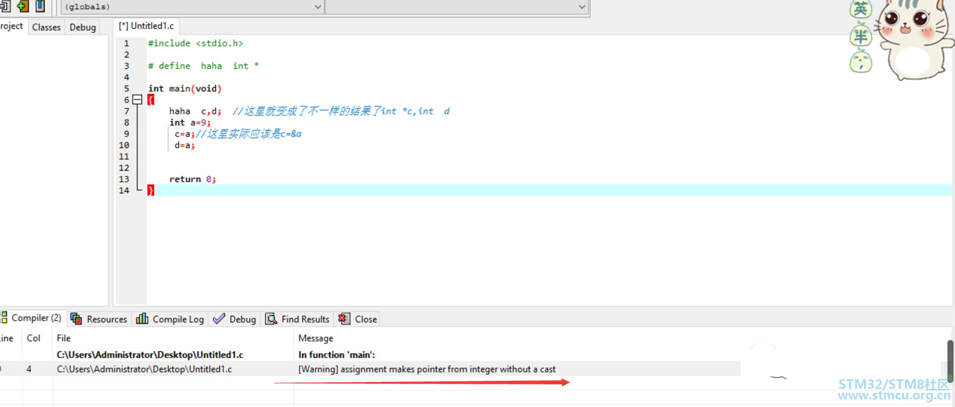

      (2):在连续几个变量的声明中,用typedef定义的类型能够保证声明中所有的变量均为同一种数据类型,但是我们使用define就不能保证了,下面是演示示例:8 y# U8 S! h; }7 l! a
1#include <stdio.h>6 W4 o8 b* O% E& \, z  g" \
2
9 }( o# S3 ]/ Q% [1 D 3# define  haha  int *2 A( g, |+ k3 R1 h; L3 Y/ s* W
4- E. I8 d& n6 P7 `. r% o! W* ]9 E
5int main(void)9 U+ r7 i& [( U; A' j0 s
6{
- \  E4 ^6 }9 N 7haha  c,d;  //这里就变成了不一样的结果了int *c,int  d
. @3 g0 T8 R4 I, c7 T2 l 8int a=9;
) |. q- m/ @: T9 Q5 \' u 9 c=a;//这里实际应该是c=&a ' k8 ?4 ]% p3 a: t# u
10 d=a;
) ]1 ^- n/ n* E. \5 W" G- V! Q11% a" `9 m0 l( v+ F/ g/ ^7 ]$ a  L
12
7 Z2 l: ~# @$ F+ t; z13   return 0;9 v$ Q% n. w0 i; M4 y0 ?
14 }
( }6 c3 ^, @( R+ w. @# _9 {' `5 e
+ _$ i! S4 W; I# t% z# x
演示结果:
! N+ N. W9 t' U6 f( Y
% L, f3 o8 v9 ]; k3 z
