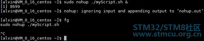

如果想让程序在后台运行,可以加上 & 符号。但这样运行之后,程序就无影无踪了。想要让程序重新回到终端,可以使用 fg 命令。
这个命令的输出 log 将保存在 nohup.out 文件里,你可以使用 cat 或其它命令查看。第二行里 8699 这个数字代表这个命令对应的进程号,也就是 pid 。我们可以使用 ps 命令来找到这个进程。

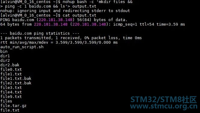

如果你需要同时跑多个程序,没必要一个个运行,直接使用 && 符号即可。比如,你想同时跑 mkdir ,ping,ls 三个命令,可以这样运行:
$ nohup bash -c 'mkdir files &&
+ j2 j* r9 h% V$ \, ?' }9 C6 N2 Jping -c 1 baidu.com && ls'> output.txt

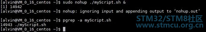

那要如何找到进程对应的 pid 呢?我们可以使用 ps 命令。
$ ps aux | grep myScript.sh
. `9 ~; C+ i6 G, `; u
或者你使用 pgrep 命令也行。
接下来,再使用 kill 命令就可以终止该进程了。
$kill -9 14942
