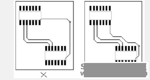

倒角规则
微信图片_20200618162807.png PCB设计中应避免产生锐角和直角,产生不必要的辐射,同时工艺性能也不好。

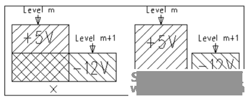

电源地平面层重叠规则
微信图片_20200618162815.png 不同电源层在空间上要避免重叠。主要是为了减少不同电源之间的干扰,特别是一些电压相差很大的电源之间,电源平面的重叠问题一定要设法避免,难以避免时可考虑中间隔地层。
